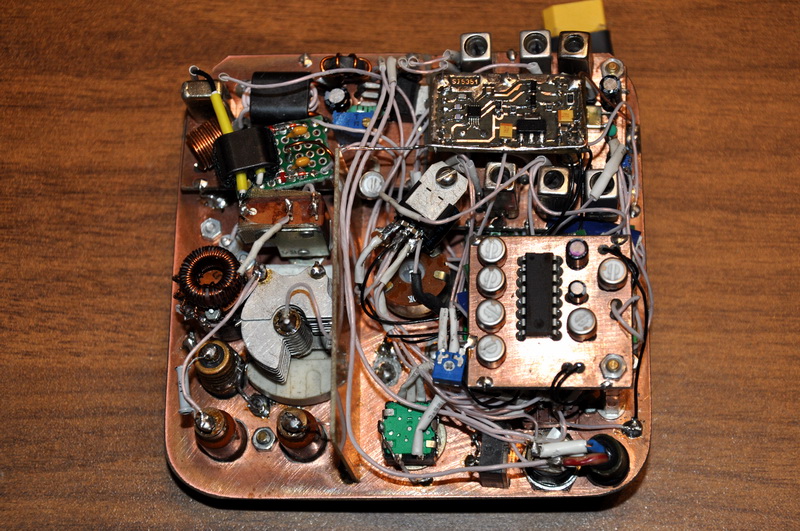

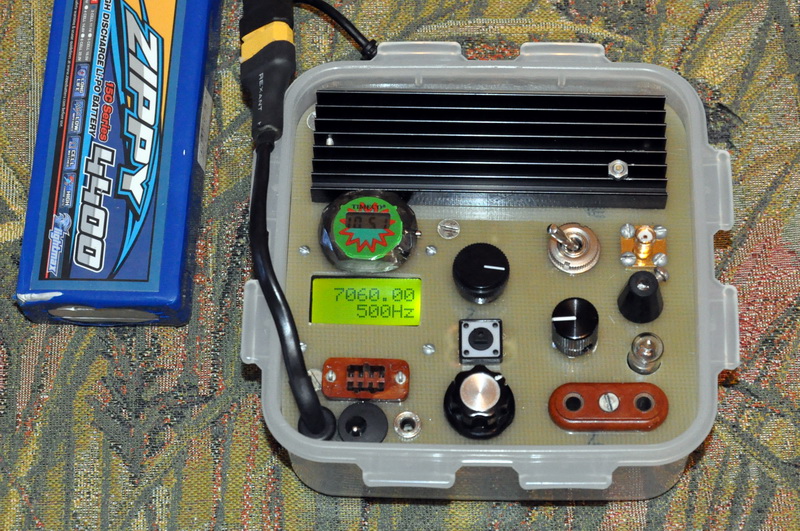

Собрал недавно однодиапазонный трансивер для походов.
Подробно можно почитать здесь.
Может кого заинтересует.
Владислав

Неплохо сделано. Монтаж, на первый взгляд, страшный, но вроде все закреплено.
А фильтр ПЧ какой используете?

rk3fw пишет:
ФЭМ4-52-500В
Маленький такой.

Здорово, когда увидел монтаж сразу пришел на ум ламповый "Paraset" :)

Очень понравилось как техническое решение так и подход к самому оформлению. Конечно, выполненный монтаж в традиционном стиле, с дизайнерской проработкой передней панели, вызывает восхищение. Но для регулярной работы вне дома рюшечки не нужны. Тут полностью прав UA1CEG и автор данного трансивера.
Да и для экспериментов с домашним QRP оформление - не главное. Главное, чтобы оно работало.
Янки со своими конструкциями в консервных банках, KD1JV и VK3YE с DSB трансиверами в пищевых прозрачных контейнерах, F6BLU с массой простых, но работающих конструкций, выполненных на фонерке. Примеров масса. Я не призываю все делать именно в этом стиле, но иногда можно (hi-hi)!
Несомненный плюс трансивера - синтезатор на SI5351 и скетч к нему.
Из недостатков, с моей точки зрения, один - нет CW. Мои поздравления автору.

Монтаж конечно да, страшноват :) и передняя панель невзрачная.
Тут еще сказалось очень маленькое пространство, да и крупный масштаб фото выделяет все огрехи.
Но трансивер работает, и это главное.
А телеграф при желании несложно добавить, просто я им не работаю.

rm4hq пишет:
Монтаж неплох, кстати. Выглядит достаточно добротно, а компоновка объясняется единичным изделием и экспериментальным исполнением. Так что вполне производит хорошее впечатление

Очень симпатичная конструкция! Внутри и снаружи чем-то неуловимым легендарный "Север" напоминает.

Большой плюс то, что это полностью законченная конструкция. Не только main board, но и все остальное. Даже встроенное антенное СУ. Описанный в статье антенный комплект - ни что не забыто. Буду в следующем году готовиться к выходу в поле - посмотрю список , который приготовил Владислав!
