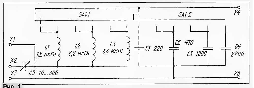

Отлично у вас вышло! Но снова этот последовательный КПЕ зараза все портит - это для меня так. Беда у меня с подобным конструктивом.
Приложу схемку, мало-ли.

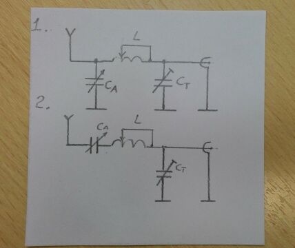

Схема как-то нарисована сложно о простом. :unsure:
Перерисовал.
