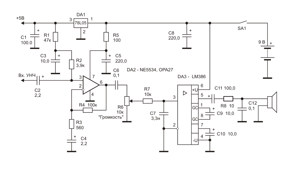

1) Очень много было мнений по поводу УНЧ , согласен что 386 достаточно шумная. Но не настолько шумная чтоб от нее отказаться полностью, был у меня опыт при строительстве тоже ППП на 4066 от Олега Шипилова , он давал различные вариации УНЧ и на транзисторах и используя 386 в связке с операционником. Я собирал этот УНЧ и скажу что возбудов у меня не было никаких. Работал он очень хорошо, звук в моем понимании чистый. Без Антенны шумы в приемнике падали до еле-различимого уровня в динамике. По этому я для себя хочу использовать именно его, на NE5534..

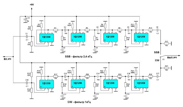

2) Так же меня очень волнует вопрос с фильтром.. Использовать магнитофонную головку и катушку с 200витками не запрещается. Наша задача выделить из продукта преобразования полезный сигнал. Тут конечно нужно понять как именно он формируется в процессе преобразования (Складывается или отнимается) и что именно срезает наш фильтр. Вот немного покопавшись нашел как минимум 3 схемы активного фильтра на операционниках, с возможностью переключения режима CW SSB. Вот и хотелось бы поставить в обсуждение тему активного фильтра.

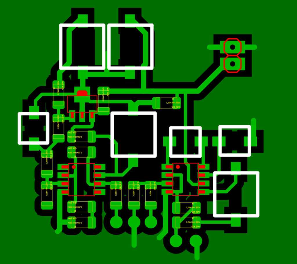

Схема усилителя, печатка ЛАЙ6, Пример Активного фильтра.

Виталий как считаете идею использования активного фильтра в ППП. Можно конечно попробовать но как то над пересчитать потому что не охота 8вольтовую линию питания организовывать а это уже 3банки 18650. Или же вообще с плавной регулировкой полосы...

активный фильтр будет обязательно, но у меня скорее всего он будет не на ОУ, а в каждом транзисторном каскаде, вобщем упрощенный вариант, без претензий на суперпараметры
Если делать на ОУ, то есть достаточно много операционников, для которых хватит 3.7 вольт (с учетом двуполярного питания или средней точки)
Да это понятно я к тому что есть ne5532 5534, второй менее шумный. Они нормально работают при питании 5в, но примеры активных фильтров те что я нашёл имеют питание 8в. Я к тому что всю обвязку потребуется пересчитывать?
Хотя вижу делитель напряжения видимо его только и придётся пересчитать ;)

evgeny.zaryanov пишет:
ничего не надо пересчитывать
