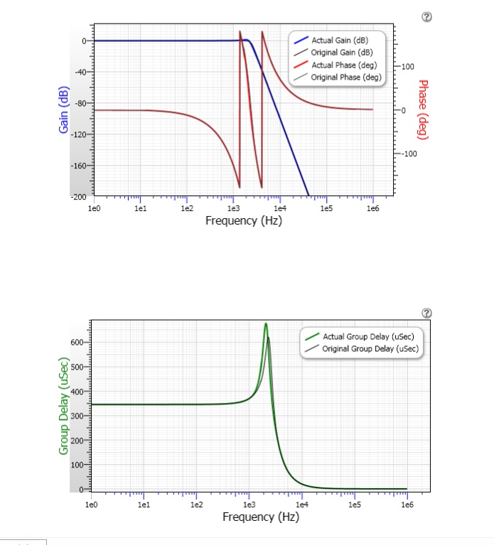

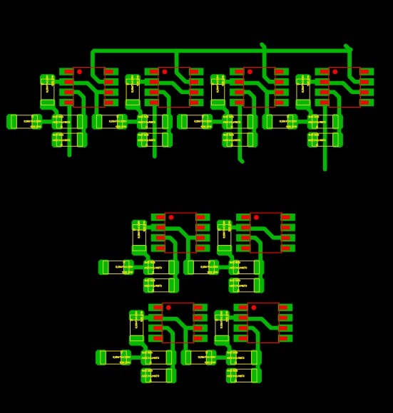

Хорошо, скачал программу FilterPro.
ПРикольная программа, сетку номиналов элементов можно даже выбирать и подбирать вручную.
Занялся расстановкой элементов на 5534 (получилось 4 корпуса) конечно сильно кошерно, но будет еще вариант с 5532 там 2 операционника в 1 корпусе. Четверных у меня нет и ближайшее время не будет. По этому пока так.
