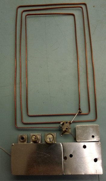

И ещё сделал рамочку, 3 витка, средний размер по среднему витку 105Х195 мм.
Индуктивность 2,7 мкг. Подключил емкость 47 пф. Резонанс в районе 13.5 мгц. Добротность 400! Вот на этом наверное остановлюсь :) . Да, всё дело в расстоянии между витками.
Измерил первую рамку снова, ошибки нет, 150 всего добротность.

С макетом приёмника закончил, рамочку тоже сделал. Всё готово к экспериментам на воздухе.
Сейчас в корбульку надо картонную засунуть для удобства.

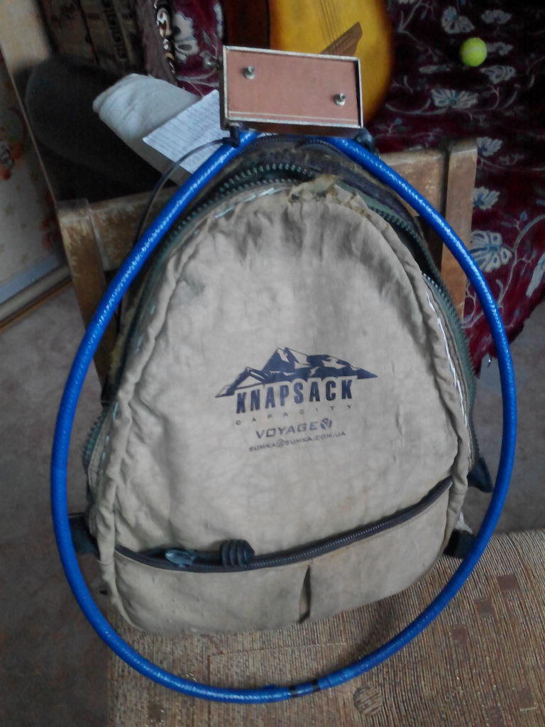

Я тоже подготовил приемник для выгула, но у нас погода испортилась дождем очень сильно, но за-то тепло.
С конструкцией сложнее, не нашел ничего лучше, как спаять стеклотекстолитовую коробочку, неказиста, но мощна и добротна. Входная цепь УВЧ к маглуп в этом варианте двухтактна, позже схему нарисую полностью всего приемника для памяти и желающих. На рюкзаке выглядит как-то так:

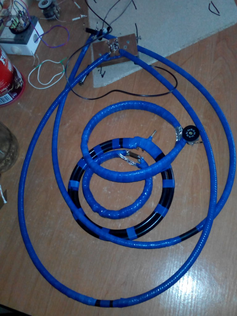

И с маглупами провел массу экспериментов и реализовал несколько вариантов, но чего-то у меня какой-то упадок творить контент (так бывает иногда), и фотоаппарат лень клацать, приходится давить на себя :evil:
Вот маглупвакханалия:
Строим походный приемник. 22 Фев 2017 21:08 #36366

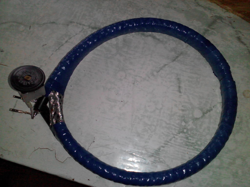

Вот двухвитковая малогабаритная маглуп (она в экране, как и та что на приемнике побольше), экран позволяет практически полностью избавиться от влияние тела и предметов

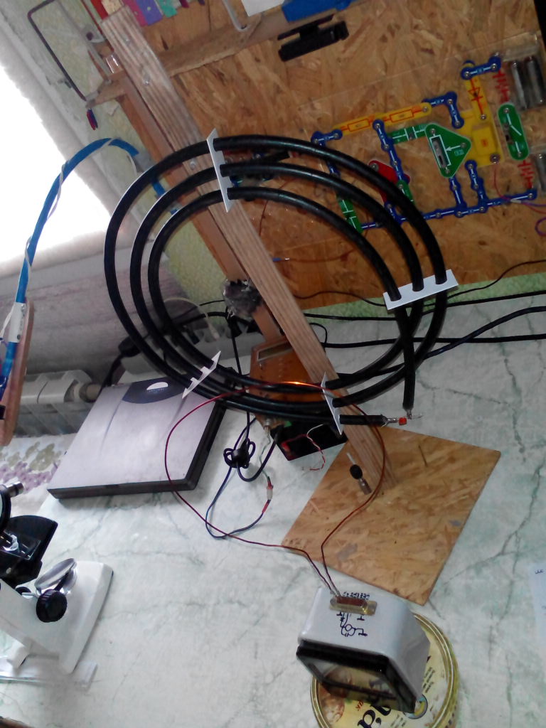

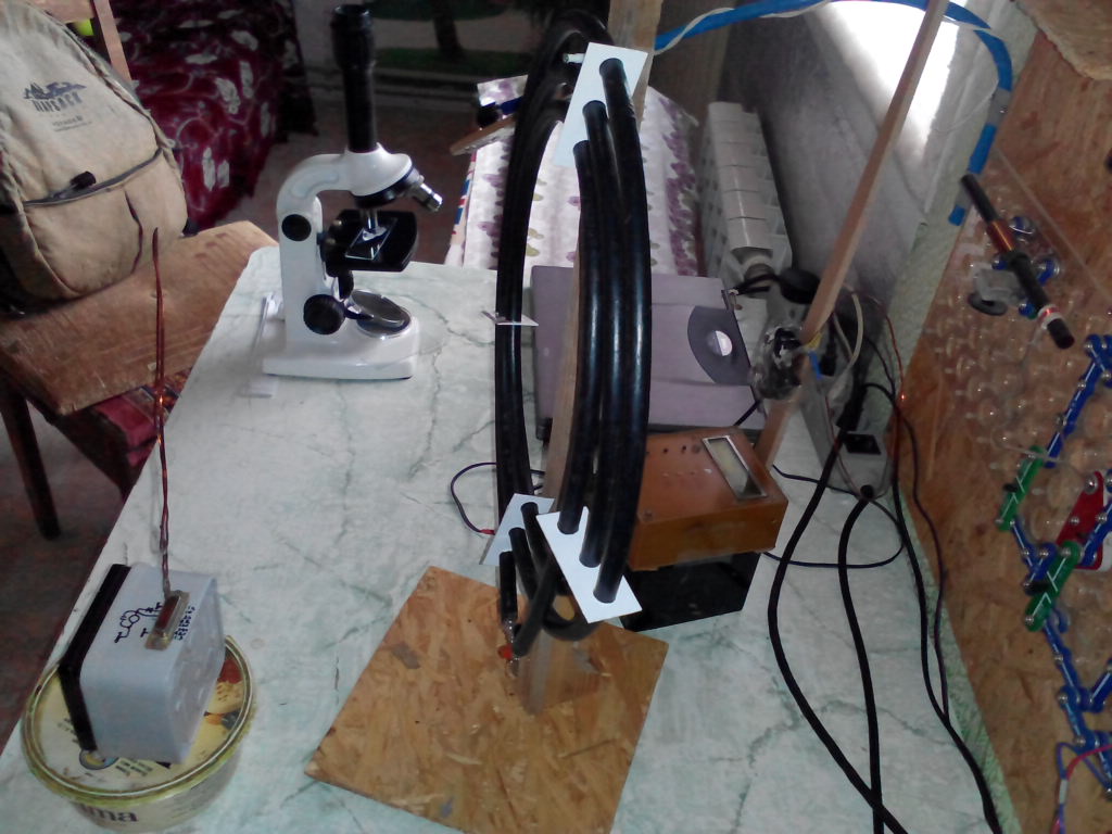

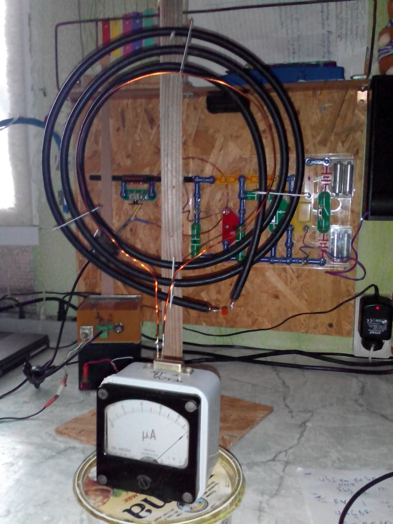

Немного штрихов в тему тестирования маглуп. Установка состоит из передатчика 6 мВт (в антенном анализаторе) с петлей, детектора на диоде и петле, и между ними помещаю маглуп, снгимаю полосу. На фото лучшая по добротности маглуп, из кабеля (только оплетка диаметром 8 мм) с расстоянием между витками, полоса около 26 кГц
Строим походный приемник. 22 Фев 2017 21:23 #36368
Странно, но из кабеля (какой-то старый советский 100 Ом) получились лучшие маглуп, даже медным трубкам не уступили, а некоторые медные трубки оказались просто "г". Нуен контроль в обязательном порядке, я соорудил шикарную маглуп из трубки в экране, запаковал, все красиво, изолетной оформил, а как измерил полосу, так волосы дыбом - три сотни килогерц. Начал разбираться, а там все как-то повлияло - и трубка и кембрик для изоляции. А вот из кабеля (правда без экрана) великолепно работает:

Я из кабела как-то давно в 90-х делал магнитку, не понравилось мне. Больше подходов к кабельным петлям не было. Писали, что оболочка ещё влияет на добротность, она же и для этого сделана. Добротность надо оптимальную выбрать, и что бы влияние тела было не сильное, и действующая высота достаточная. Я о своём карманном варианте. Начну с рамки, которая на последнем фото, с Q=400. Чувствую, не последнюю рамку сделал :) .
Евгений
