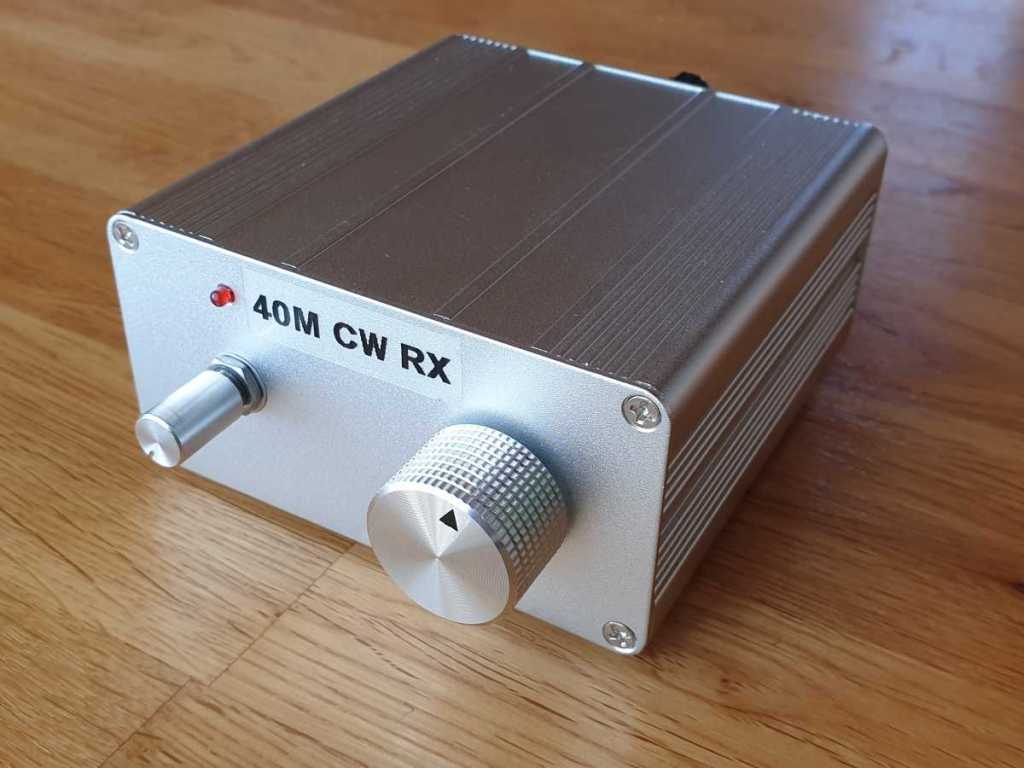

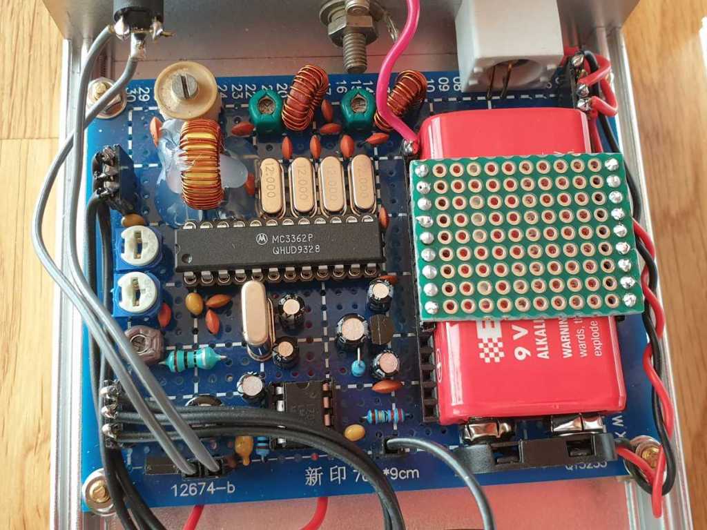

  • lb8ig
  • lb8ig аватар
  • Сообщений: 73
  • Репутация: 67
Заинтересовала схема приемника Сергея Беленецкого, и решил собрать! Кому интересно результаты прилагаю.
Перекрытие 7000 - 7060 , питание от "Кроны", вход для 50 Ом и Луч.
Прием на телефоны ТА-56.
Рассматриваю как вариант для наблюдений, так и для работы с каким либо передатчиком.
