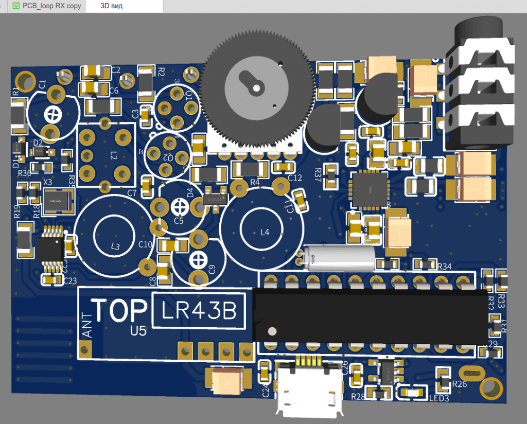

Все таки не хватает нормальной громкости и ее регулировки с пультика. Чутка порисовал и пока вот такое родилось. Сам унчик неплохой, делал на нем себе DMR радиостанцию с всякими выкрутасами и мне он вполне понравился.
oshwlab.com/ub9mas/loop-rx_copy
Ну и первую версию превратил во вторую. Поменял радиомодули и пробежался по доработкам, вроде все учел, ну или почти все ))))
oshwlab.com/ub9mas/loop-ctl
Приемник продолжает радовать. В выходные на нем SSB/тест послушал в полях. Скорость реализации желания покрутить двадцатку, конечно, бьет всех.
