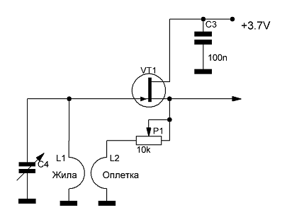

Продолжаю эксперименты с реген. каскадом. Чтобы беспрепятственно увеличивать размер петли для улучшения чувствительности, можно использовать такую схему включения коаксиала:
Т.е. рамка становится одновитковой, оплётка выполняет роль вторичной обмотки. Проверил на макете, работает. При этом надо ставить доп. ёмкость параллельно контуру рамки: индуктивность уменьшилась в 4 раза, но нам этого и надо было.
