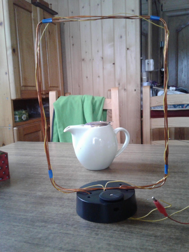

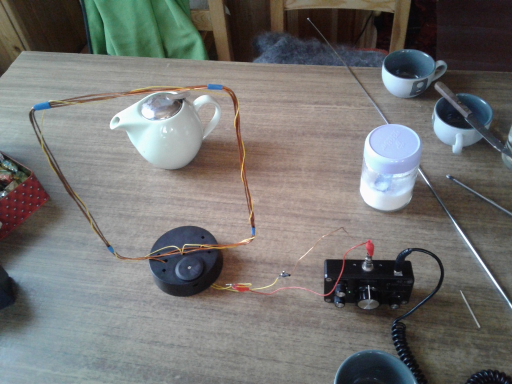

Поигрался с магнитной рамкой формата А4 как компактной антенной вместе с приёмником, описанным в CQ-QRP#56. Сравнивал с телескопическим штырём длиной 1 м. В принципе работают по чувствительности одинаково.
Рамка из трёх витков меди 2 мм, и ещё виток связи монтажным проводом 0.5. Виток связи того же размера, что и рамка.
По ощущениям рамка нравится больше, чем штырь. Подход регенерации получается плавнее, и можно отстраиваться от помех поворотом рамки. Настройка, конечно, острая, особенно у порога генерации. Нужно будет при конструировании предусмотреть как параллельную подстройку антенны-контура параллельно с гетеродином (антенна, думаю, и будет контуром), так и ручную подстройку.
Фото чуть позже.

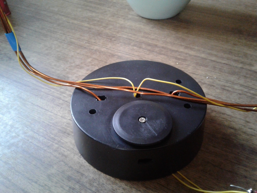

Фотки трёхвитковой рамки А4. Внутри подставки китайский переменник.
Надо сказать, что в экспериментах с такими маленькими рамками выявился большой недостаток приёмника ППП с цифровой частью (ГПД, управляемый микроконтроллером). Шум самого приёмника (от цифровой части), не сильно критичный в случае полноразмерных антенн, становится критичным для малых антенн, где усиление уже вытягивается на пределе, в основном регенерацией. А вот простой ППП с регенеративным каскадом - то, что надо. Так что грядующая моя конструкция рамко-приёмника будет с классической схемой ППП, без цифровых приколов.
Вот бы ещё конструктив придумать *эдакий*, но при этом практичный. Как бы рамку совместить с наушниками... (ушёл медитировать).
