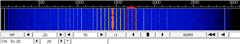

Строим походный приемник. 06 Янв 2017 18:51 #35519
При работе маяка WSPR с запуском от SI5351 наблюдаю вот такие частотные компоненты.
Их шаг около 50 Гц, амплитуда меньше главной частоты примерно на 30 дБ.
Это может влиять на прием сигналов. Вопрос на сколько сильно.
