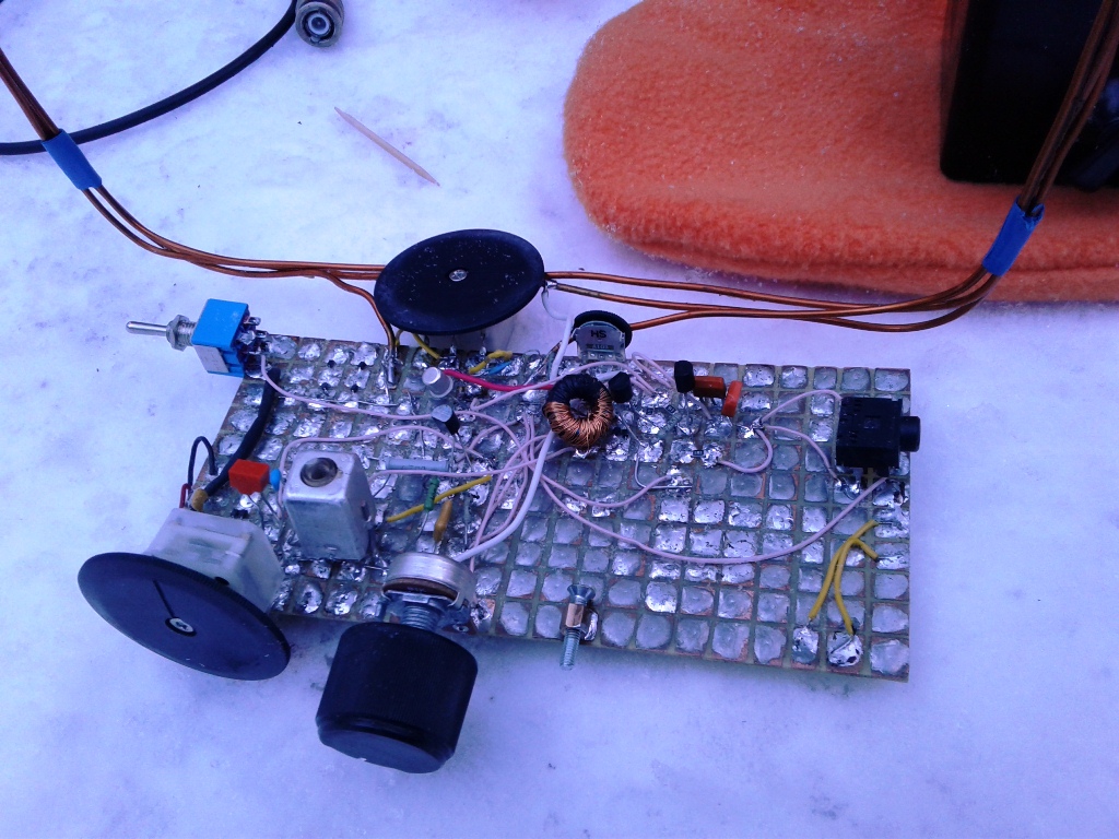

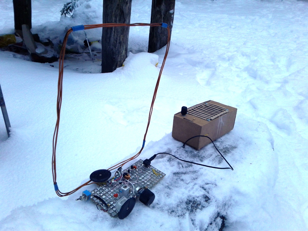

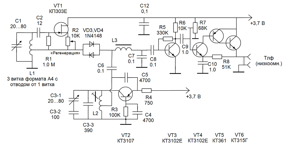

Собрал для экспериментов макет "всё в куче" - и приёмник на макетке и тут же рамка А4. Диапазон 40 м. Рамка три витка, отвод от первого (от земли). Схема всё та же, с которой я экспериментирую уже больше года (ППП+Реген), но с некоторыми маленькими модификациями.
От отдельного входного контура отказался - эту функцию прекрасно выполняет сама антенна. Развязал затвор полевика от антенны через конденсатор, в итоге регенерация стала очень плавно настраиваться при прочих равных. Но срыв в генерацию очень зависит от положения рук и вообще от окружающей среды. Подозреваю, что тут необходимо заэкранировать витки, и вынести конденсатор регулировки контура (он сейчас не совмещён с настройкой ГПД) подальше от рамки, чтобы руками не влиять на рамку. Ну и конечно же синхронно перестраивать ГПД и контур, поскольку добротность при регенерации такова, что ширина полосы рамки получается порядка 5...10 кГц. Эдак можно и боковые полосы фильтровать ;).
А так чувствительность для этой антеннки вполне себе, при плавной регенерации прямо интересно экспериментировать. Считаю применение регенерации в походных приёмниках очень перспективным.
Испытания на Зимнем полевом дне:

Хм, мой одновольтовый приемник практически один-в-один совпадает с этой схемой. Только у меня кварцевый гетеродин, между смесителем и каскадом на полевике есть контур и полевик с изолированным затвором (его я пробую по разному включать - с общим стоком и общим истоком), и питание 1.2 вольта.
При включении с общим стоком рамка легко заводится, но вот со своими маленькими рамками я бы не сказал, что сила тестового сигнала растет при подходе к генерации.
И таки да, мой макет просится изо всех сил оформиться в законченную конструкцию, а так пока один УНЧ на платке готов.
PS промежуточный контур я собираюсь выкинуть (может быть трансформатор будет еще не знаю), при приеме на рамки намека на вещалки нет!
Виталик, эволюция же идёт одними и теми же путями в сходных условиях, тем более что мы оба не раз читали Евангелие от Тимофеича ;) .
А как у тебя выглядит собственно генерация? Как появление мощного сигнала от самой рамки? Я, например, только сейчас увидел такой режим, до этого режим генерации был уходом в белый шум с каким-то спецэффектами, примерно как слушать АМ на регенератор за чертой генерации. А вот животворящая развязка затвора конденсатором что делает!
И, кстати, ты же видишь при регенерации как сужается полоса? Автоматически должна вообще-то расти сила сигнала... Хотя, м.б. твои рамки и так добротны мама не горюй... :woohoo:
