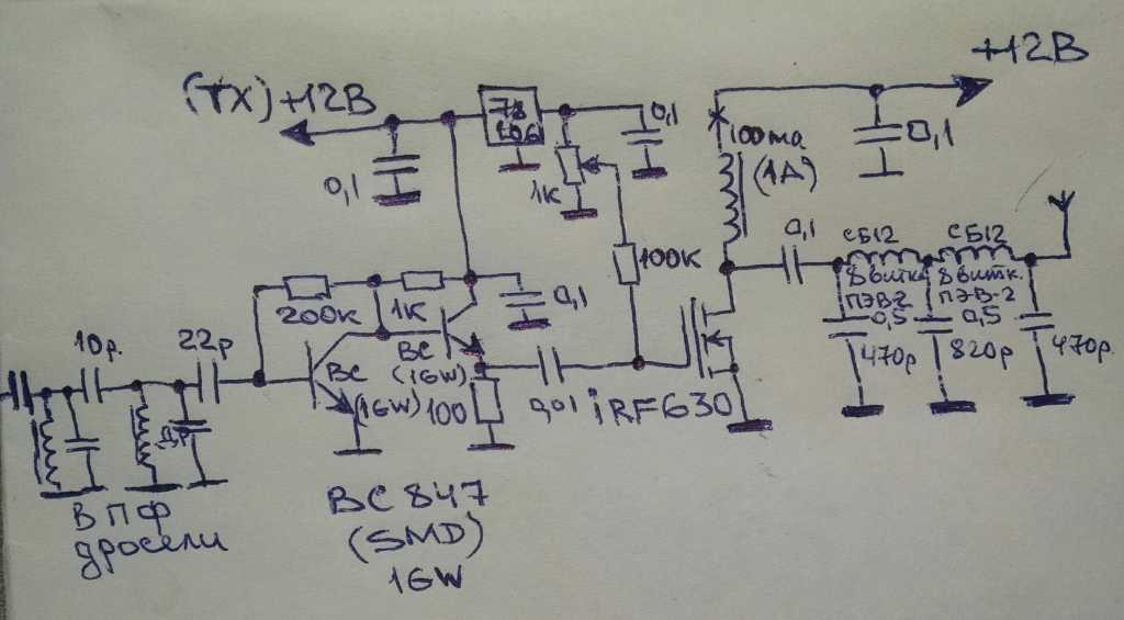

Алексей, а Вы можете выложить Вашу схему УМ для этого трансивера?
На AD8009+RD16HHF1

UU7JD пишет:
На AD8009+RD16HHF1
Вот схема на AD8009:
А вот по такой схеме собирал Николай UY0IR для этого трансивера:

Алексей, большое спасибо!!!

UU7JD пишет:
Пожалуйста, Андрей! :)
Вторую схему рисовал сам Николай. Проводили с ним QSO даже.
Николай использует этот трансивер и балконную антенну.
Выше в теме я давал фотки исполнения UY0IR.

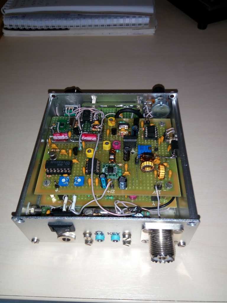

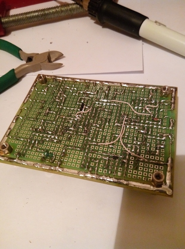

RW3DF пишет:
Привет, АЛЕКСЕЙ!
Давно хотел задать вопрос. Как насчет спуров синтезатора? Не хотелось бы наступить на эти грабли. Моя природная лень толкает в сторону применения "слепыша" (макетной платы", но стоит ли так делать?
Сергей, приветствую!
С синтезатором спуры получились на 14.043.45 / 14.050.95 и при подключении антенны маскируются шумом эфира, почти незаметны. У меня сделано на макетках по причине условий и экспериментальной первой сборки этого трансивера. По поводу земли, - заливки конечно нет никакой, т.к. это макетки, но по периметру есть земляная шина на обеих платах + контакт с корпусом в четырёх местах крепления макеток бутербродом. Ну и где возможно, старался делать чаще точки соединения с землей... При подключенной антенне незаметно вообще. Конечно, если есть возможность, тогда разводить платы или одну плату и делать как положено :)

Первые включения выглядело это всё так:
.jpg
На сегодняшний день:
