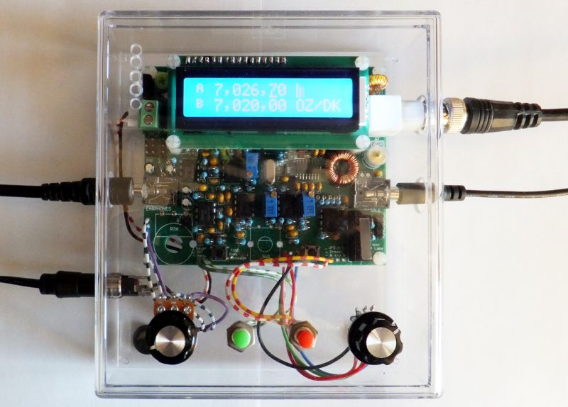

основная проблема(?)-как его разместить в корпусе вот здесь pa-11019.blogspot.ru/ голландец рассказал, как это сделал он. хотя на плате предусмотрены контакты для выноса энкодера/регулятора громкости/кнопок, но некоторые почему то бояться дребезга контактов, хотя производитель уверяет, что все будет ОК.

Можно поступить иначе. Пока не придумали корпус , просто не спешить устанавливать на
штатные места гнезда телефона , ключа и антенны.
Если другие мысли по дизайну то и кнопки и регуляторы разместить в другом месте .
Особо на работу это не повлияет. Все это нужно продумать до сборки.

QCX Kit от QRP-LABS 16 Окт 2017 23:42 #38496
  • Сообщений: 2113
  • Репутация: 173
Вот что я имел в виду о конструкции. Как пример, решение DL6DSA
Наверно возможны другие и более красивые варианты.
