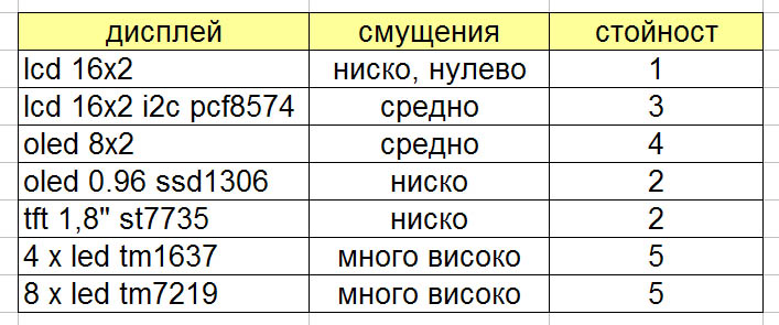

RW3DF пишет:
... дисплей 4 разряда семисегментный есть в природе на микрухе TM1637. Готовый, аккуратный, надежный. Работал в морозилке среди окорочков без проблем.
Большой проблем дисплеев для меня является добавленой шум (спуров, широкополосные помехи др.) Напр. LED-дисплей выглядит очень хорошо, работает на отриц. раб. температури, но шум для меня большой (при динамическая индикация). Все меры остранения шумов дает свое положительное дело (екранировка, C-L-C-L... фильтрация и др.), но не отстраняет шум "на маx". (Понимаем ето, когда включим приемник без дисплея :) ).
Для синтезатори под управление на Ардуино я попробовал несколько дисплеев.
Даю моя "классация":
(1: нет смущения и шума, начальный уровень ... 5: max шум)
Вариант для употребления дисплеев конечно опциональный, но важно учитывать и етоть недостаток при расчета.

veso74 пишет:
Спасибо за табличку!
Тут конечно проблема есть. Я хотел спаять 8 digit segment дисплей со статической индикацией, но застрял в реализации. То не те индикаторы в продаже, то микросхемы не в нужных корпусах. Забросил. Надо экранировать. Весь синтез. А лучше прям с одной стороны перегородки синтез и все шумящее, а с обратной ВЧ тракт. Если передняя панель большая - на нее выносим и радиатор PA.
Статическая индикация потребляет. А LCD уже при +5 градусах вообще не фунциклируют. Я не говорю о спец дисплеях, но их не так легко купить и все равно они бледные и мееееедленные на холоде.
