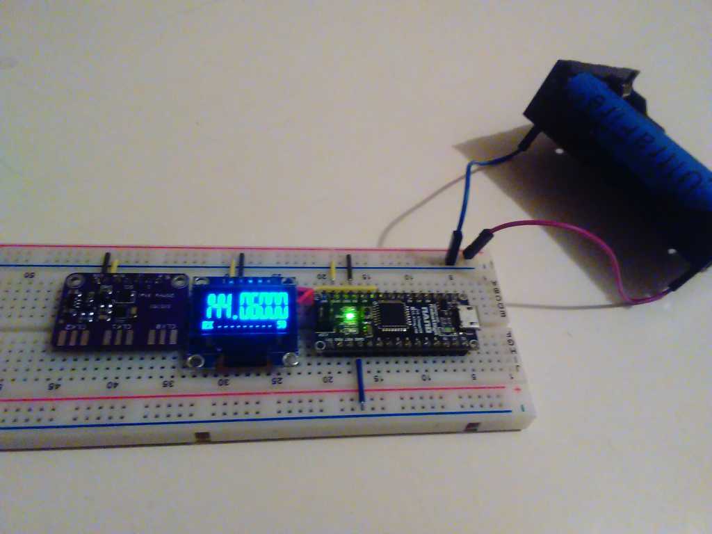

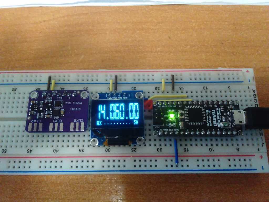

Убрал вторую точку на экране, и задал диапазон 2м и частоту 144.060. Нормальный сигнал.
Стоит подумать об автомате. Даже просто строка в скетче, которую устройство будет отправлять в CW. Получается готовый маяк или лиса. Последнее вполне актуально, тем более, что устройство все нужные диапазоны обеспечивает.

Похоже, экран, который по меньше, попался мне не очень качественный, и от USB запускался как-то через раз, а от одного элемента LiPol не захотел вообще ничего показывать, хотя сигнал появляется. С экраном по квадратнее все работает. :)

R1AIT пишет:
Похоже, экран, который по меньше, попался мне не очень качественный ...
Так и есть. Сунул под микроскоп на работе. Шлейф припаян из рук вон. Пропаял. От USB стало нормально. Батарею с собой не взял, вечером дома снова попробую. Впрочем, у меня же с собой фонарь на таокой батарейке. Все работает. :)

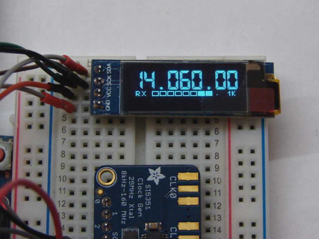

По просьбе коллег я изменил шаг и добавил "округление" в Hz до XX.XXX.000 при переключения 50 Hz -> 1000 Hz:
- VFO для 14.000-14.350 MHz
- стартовая частота: 14.060 MHz
- выходная частота Fvfo = Fin - Fif = (5.133-5.383) MHz, (Fif = 8,867 MHz)
- шаг: 50/1000 Hz, переключение - с кнопки енкодера
- стартовой шаг: 1000 Hz
- S-meter: 9 знака (6+3), S1-S9+++ = 0V-5V, некалибрирано, а как вольтмер (0-5V или 0-1,1V)
- индикатор RX/TX
- индикатор 50/1k
- Arduino Nano (UNO, Pro-mini)
- Si5351 готовый модуль, самодельной (Si5351, I2C адрес 0x60, 25 MHz, 5v/3,3V I2C converter)
- китайской OLED 0.91" дисплей, управление I2C, адрес 0x3C
- китайской мех. енкодер, (напр. 24p, KY-040 с "подтягивающие резисторы" к 5V)
- Ben Buxton Rotary encoder library
- NT7S Si5351 library
- SSD1306Ascii library для OLED 0.91"
Веселин LZ2WSG
