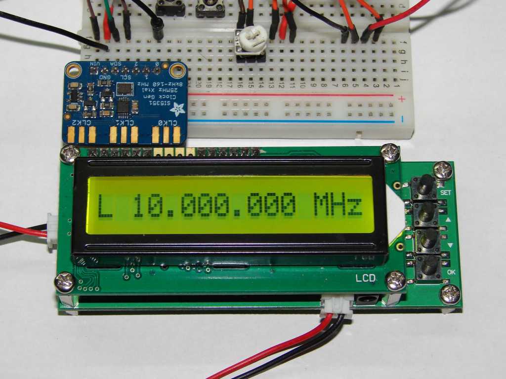

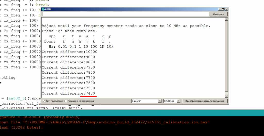

NT7S etherkit Library for the Si5351 clock generator IC in the Arduino environment:
github.com/etherkit/Si5351Arduino
В примерах есть si5351_calibration. С помощью скетча, лаб. частотомера и клавиатура компьютера:
Up: r t y u i o p
Down: f g h j k l
Hz: 0.01 0.1 1 10 100 1K 10k
через Arduino Serial необходимо настроить CLK0 как можно точнее до 10.000 000 ... MHz. Это, конечно, через 10-30 минут, в "горячем рабочем состоянии" частотмера и сама конструкция.
Програма даст вам коеффициент, чье значение вы вставляете в свою программу в si5351.init:
напр. в k4gc_m_01.ino, строка 88:
si5351.init(SI5351_CRYSTAL_LOAD_8PF, 0, 0);
с поправки для моего модуля будет:
si5351.init(SI5351_CRYSTAL_LOAD_8PF, 0, 7400);
Так что мой модуль, с этой библиотекой и этим кварцем будеть с корекция 7400, который я переписываю в следующих скетчах, когда необходимо точность.
Имейте в виду, что кварцевая пластина/генератор стареет (особенно в первый год) и нуждается в корректировке не один раз в будущем при эксплуатации.
Веселин LZ2WSG
