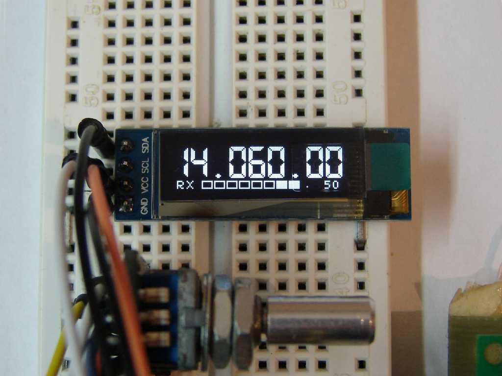

  • UB9UBY
  • UB9UBY аватар
  • Сообщений: 31
Думаю, если в OLED отделить стекло от платы, можно 128х32 установить. Не знаю насколько это сложно реализовать программно, надо следующее-
CLK0-Fin+62,5 MHz(64,0...70,5 MHz) Fin 1,5...8,0 MHz
CLK1-60,0 MHz USB , 65,0 MHz LSB переключать тумблером.
CLK2-2,5 MHz
4 выхода включения ДПФ
1-1,5...3,0 MHz
2-3,0...4,0 MHz
3-4,0...6,0 MHz
4-6,0...8,0 MHz
Управление 3 мя кнопками
№1-UP
№2-DOWN
№3-быстрое нажатие-смена шага\ долгое нажатие-включение PTT и индикатора TX
-вход для индикации TX
-вход для S метра
-выход PTT для включения TX и настройки тюнера.
:oops:
Индикация, как на фото.
