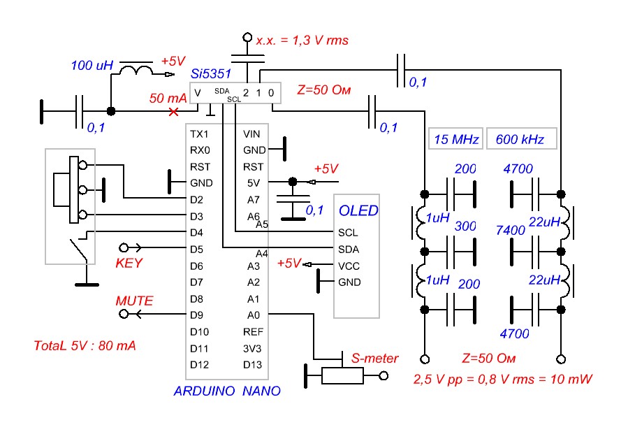

не увидел на вашей схеме как происходит CW манипуляция ?
73! Дмитрий UT4NJ
Синтезатор для QRP CW трансивера 25 Апр 2019 10:12 #44870
  • zotos
  • zotos аватар
  • Сообщений: 120
Dmitry
Манипуляция происходит замыканием ноги ARDUINO на землю. В оригинальной схеме veso74 это кнопка PTT. При этом запускается генератор, выход которого подается на передающую часть. Частота этого генератора смещена относительно несущей в режиме SSB на 700 Гц и совпадает с частотой передачи CW станции. Таким образом, своим приемником вы можете контролировать свою передачу, усиление приемника при этом уменьшается подачей запирающего напряжения на каскады приемника.
Мой вариант схемы veso74 выглядит так:
Вход манипуляции : KEY
Подтягивающих резисторов на входах нет, включена внутренняя подтяжка ARDUINO.

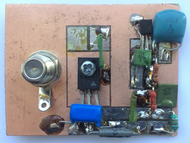

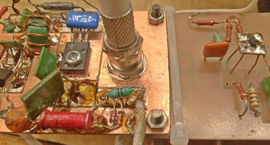

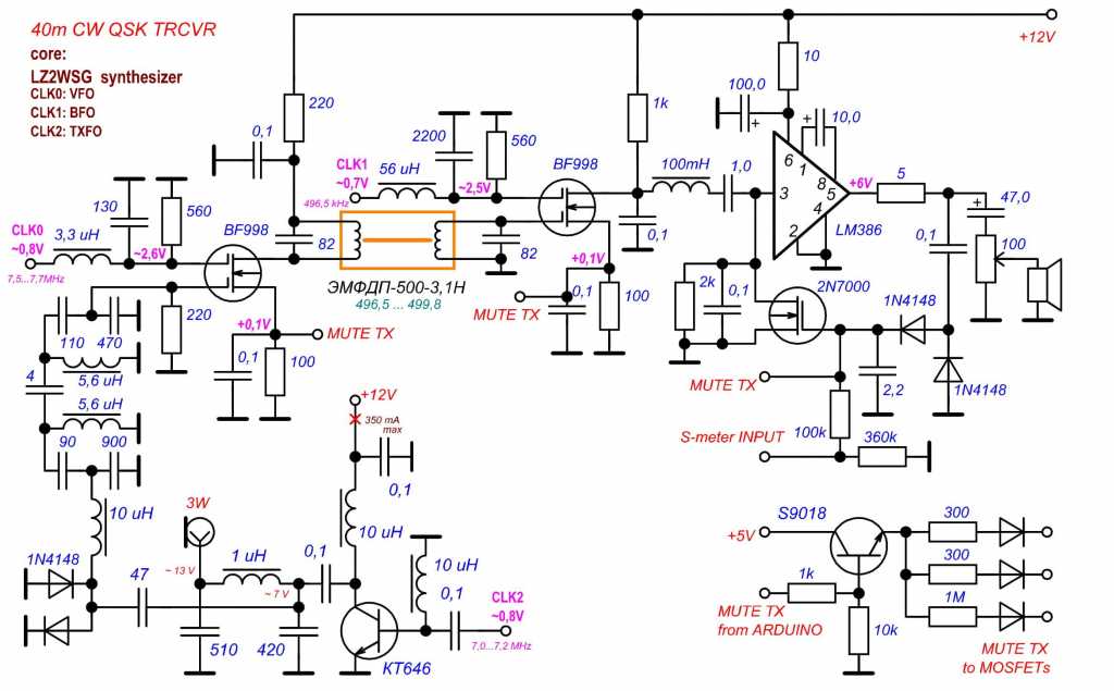

Синтезатор для QRP CW трансивера 26 Апр 2019 08:33 #44880
  • zotos
  • zotos аватар
  • Сообщений: 120
Натурные испытания показали что выход Si5351 достаточно мощный чтобы напрямую раскачать выходной каскад передатчика в режиме С без драйвера. Радиатор выходному транзистору при согласовании П-контура и антенны в режиме CW не нужен.
В итоге схема трансивера на сегодняшний день выглядит так
Так получилось, что в схеме нет самодельных контуров, используются только стандартные дроссели из набора с алиэкспресс.
Режимы MUTE каскадов приемника были проверены ранее, но при испытаниях передатчика они не были активированы. На удивление, сигнал самоконтроля был чистым, не искаженным, и в меру громким. Скорее всего, достаточно будет завести всего один сигнал MUTE на один из каскадов вместо трех планировавшихся, вчера не хватило времени это проверить.
Потребляемый ток в режиме приема составляет 100мА (из них 80мА потребляет синтезатор).
В режиме передачи - 450мА.
Вторая гармоника сигнала передатчика давится на 15дБ, т.е. до уровня 0,1Вт.

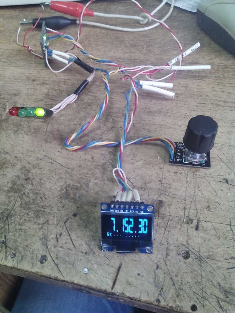

Синтезатор для QRP CW трансивера 26 Апр 2019 10:35 #44882
  • UB9UBY
  • UB9UBY аватар
  • Сообщений: 31
Всем привет. Опробовал в железе, правда пока без siшки и с дисплеем 128х64. Все работает, но требуются мелкие доработки. Светодиоды показывают переключение ДПФ.
