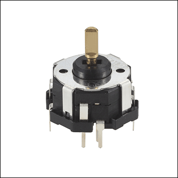

А если вот такой енкодер использовать?
Сразу есть контакты верх-вниз, влево-вправо, а также центральная кнопка на нажатие.

Классная штука, Александр. Сразу пять кнопок экономит. Мне, честно говоря, не попадался, а то бы я попробовал. Кстати, похоже, что эта фиговина позволяет добавить еще четыре действия на это устройство - ведь его можно вращать в любом из пяти возможных положений, не только в центре?

Да, хорошая игрушка, только дорогая. $21 на моузере.
А вообще если про эргономику говорить, то было бы еще лучше, если бы такой именно энкодер был с полой осью, Hollow Shaft Type так сказать. Ведь кто сказал, что ручка настройки должна быть именно в виде маховичка? Крутить можно и кончиком карандаша, было бы куда вставить. И в пути риск сломать меньше. Например вот такой, как в фильме "Шакал", где киллер крутил пушкой, те же 5 контактов плюс энкодер. Только нигде не могу найти.
