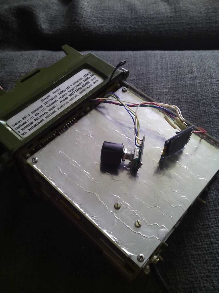

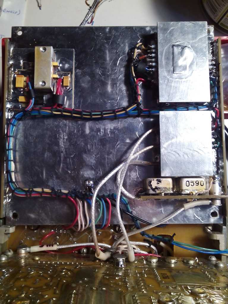

Всем привет. Потихоньку переделываю станцию. Сегодня получил дисплей, но на установку времени не было. Основная часть смонтирована и обкатывается.
