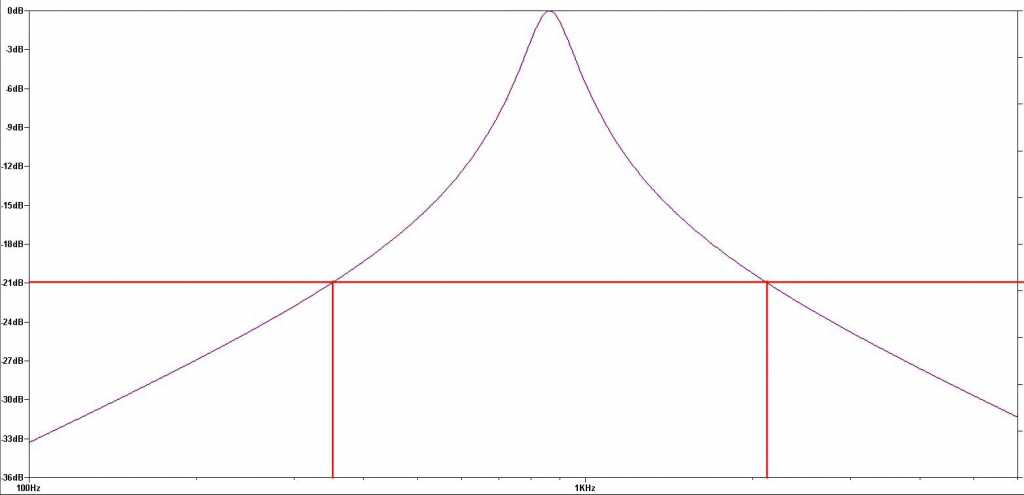

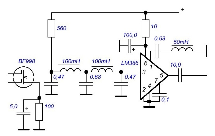

Продолжая тему QRP CW трансивера на основе синтезатора veso74, предлагаю вариант CW фильтра в обвязке LM386: ФНЧ 7-го порядка + резонансный контур в цепи обратной связи.
Дроссели стандартные с алиэкспресс.
Получаем затухание -20дб при расстройке на +-500 Гц.
Схему и пруфы прилагаю.
ВИДЕО СМОТРЕТЬ

не совсем понятно, вернее совсем не понятно, как работает фильтр.
как изменить частоту? можете снять реальную АЧХ фильтра? ну или на видео показать включение/отключение фильтра?
вот здесь вот www.cqham.ru/forum/showthread.php?36929-...8%ED%E4%E8%E8/page22
я показывал свои опыты по НЧ фильтрам для телеграфа.
а вот видео

cudgel
Изменение частоты фильтра ( настроен на 750 Гц), ширины полосы как и его отключение в конкретном QRP CW трансивере не планируется. АЧХ сниму и выложу немного позже, нужна интервенция в схему чтобы правильно подключить приборы. На ухо слышно а по S-метру видно, что при расстройке на 500 Гц сигнал ослабляется примерно на 20дБ.
