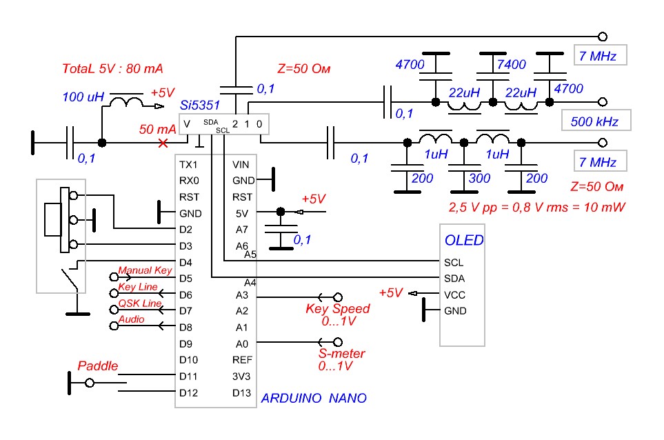

rn4nu пишет:
А а запал на синтез Андрея UR5FFR.Проект реализован на Arduino Pro-mini dspview.com/viewtopic.php?f=22&t=202
Диапазоны от 1 до 9,любая ПЧ .Все через правку скетча.Плюс встроенный ключ.Ардуинку сделал сам из Atmega328PU.
А какое тактирование? Что то глянул на сайте, ничего не увидел, промини есть на 8 мгц и 16. На 16 мгц при 3.3 вольта мега 328 не работает,нужно 8 мгц. Если я правильно понял, для графических дисплеев нужно 3.3 вольта с кварцем 8 мгц, а если применить 16/2 то 5 вольт 16 мгц но для сишки делать преобразователи уровней?И еще где можно почитать описание, какие строки менять для каких функций для выбора пч и тд...?

Тактирование в данном случае 16МГц.Прошиты фьюзы ,отвечающие за слежением контроллера за напряжением питания,т.е. эта функция отключена.Толком не гонял еще этот синтез.Если будут какие-либо глюки,снижу частоту до 8МГц.Запустился он сразу,питание 3,3В.Для данного типа дисплея 3.3В является предельным напряжением.Преобразование уровней нужно лишь в том случае,когда вы запитываете контроллер от 5В.Значения ПЧ,кол-во диапазонов вводится через правку скетча в среде Ардуино.

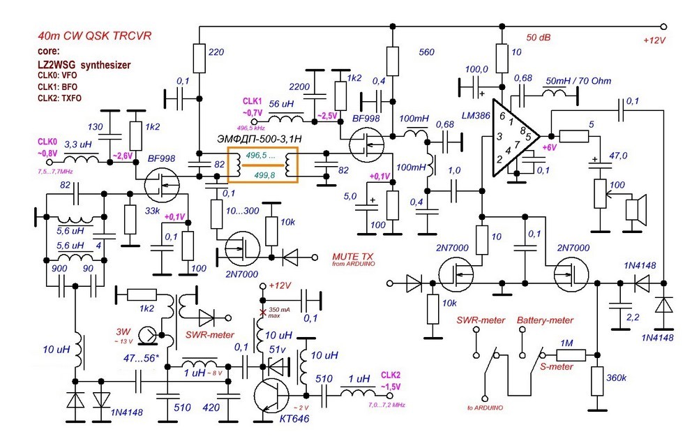

zotos, вероятно забыли нарисовать в drain транзистора 2N7000 кондензатор?
А и кондензатор нет на входе LM386?
Веселин LZ2WSG

veso74
Спасибо за подсказку, да, конечно, конденсаторы там стоят.

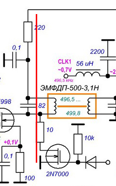

А можно исправленную схему?

вот

Уухх! Надо купить канифоли. Как раз есть горсть эмф cw.

тогда ФНЧ можно исключить

Подскажите, какой ЭМФ целесообразнее прмиенить? ЭМФ-5Д-500-0,3С или ФЭМ-030-500-0,3?

Фильтры примерно одинаковые по параметрам. Если у вас есть оба, ставьте тот у которого будет меньше ослабление (экспериментально). Если будете покупать - тот который дешевле.
