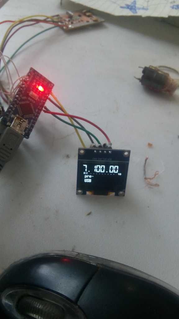

Синтезатор для QRP CW трансивера 06 Ноя 2019 12:08 #46617
  • R9LAI
  • R9LAI аватар
  • Сообщений: 39
Синтезатор для QRP CW трансивера 06 Ноя 2019 12:09 #46618
  • R9LAI
  • R9LAI аватар
  • Сообщений: 39
пока только так
сечас переписываю заново кусок кода для аккумулятора и ксв
справа будут отображаться
..73
Синтезатор для QRP CW трансивера 06 Ноя 2019 12:13 #46619
  • R9LAI
  • R9LAI аватар
  • Сообщений: 39
на дисплее включена верхняя и преамп выключен
управление будет следующим
кнопка usb lsb
кнопка pre вкл выкл
энкодер с шагами 10 50 250 1000 как захочется в общем
отключение передатчика при критическом ксв >3 c выводом на дисплей предупреждения по сути останов генераторов
ну и индикация батареи опрашивается только при смене частоты чтоб квадратная шина не звенела
кнопка выбора бенда 20-40-80
ну и все в принципе для этого дисплея
