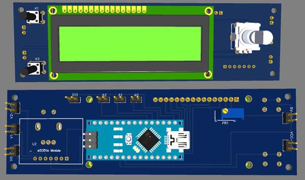

Меня терзают смутные сомнения, что может OLED дисплей есть не у всех?
Может сделать вариант скетча под привычный всем LCD1602 подключенный по I2C?
Ну или еще какие предложения будут по составу модулей синтезатора?
Мы же в принципе собираем все из готовых модулей, мелочевку в виде SMD паять нет необходимости.
Может получиться что-то вот такое
Детали можно посмотреть здесь - easyeda.com/UN7FGO/ARDUNO_NANO_SI5351_LCD_VFO
Еще хотел сказать, что на мой субъективный взгляд, использование в отдельном синтезаторе Arduino Nano вместо Arduino Pro Mini может быть оправдано более мощным стабилизатором питания на 5 вольт, который позволит запитать все модули нашего синтезатора напряжением от 6 до 20 вольт, через контакт Arduino Nano - V in (формально до 1000 мА). Хотя конечно некоторое потребление тока микросхемой USB-UART останется.

Разницы нет, просто удобнее не пользоваться переходником usb-ttl. В MTR-3 стоит PRO, так что я пару раз загружал скетч заново. Первый раз менял сдвиг при переходе на передачу - не учел, что в НЧ каскадах есть фильтр с полосой 200гц и сдвиг надо подгонять под эту частоту. Второй раз не точно подобрал резистор для контроля напряжения питания. Ардуина была уже припаяна и не очень было удобно подсоединять переходник.
Дополнение дисплея 1602 -это хорошо, но, если по i2c, то надо к стандартному дисплею сзади паять дополнительный модуль. В принципе ничего страшного. Цена вопроса -один зеленый президент. Зато упрощается рисование печатной платы. Дисплей 1602 неплохо смотрелся бы и на трансивере Полевик.

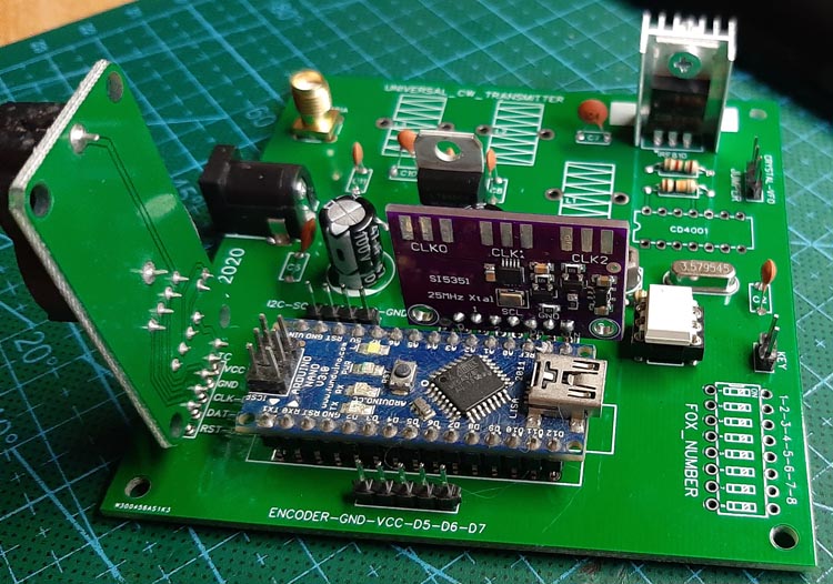

Пока процесс идет, подумал, что мой вариант синтезатора будет полезен и в связке с простым телеграфным передатчиком - easyeda.com/UN7FGO/SIMPLE_CW_TRANSMITTER
У меня в процессе сборки и отладки вот такой вариант:
Устройство планировалось и как кварцованный передатчик для "охоты на лис" и как внешний телеграфный передатчик - приставка к приемнику.
А с учетом возможности эмуляции на Arduino CAT-интерфейса (github.com/UN7FGO/Arduino_ICOM_CI_V), можно использовать передатчик совместно с SDR приемником, например в программе HDSDR.
Правда в виду отсутствия радиодеталей в моем QTH, жду китайские посылки.
На плату в виде модулей устанавливаются Arduino Nano + RTC DS1302 + SI5351, есть выводы для подключения дисплея по I2C и энкодера (для установки на передней панели устройства).
По результатам сборки и испытаний, результат обязательно опишу.
