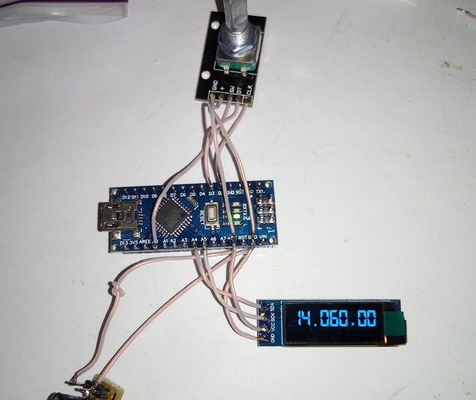

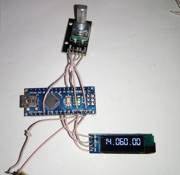

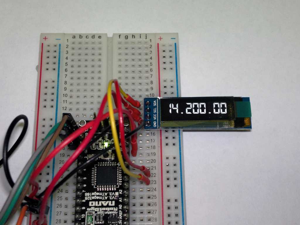

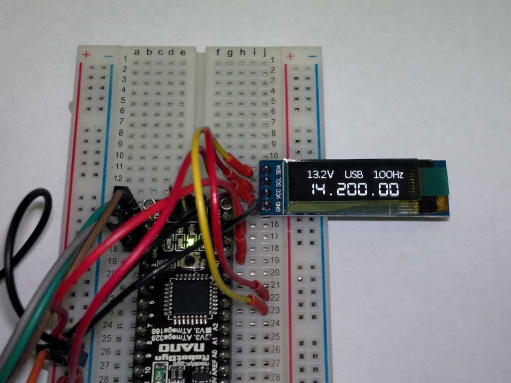

Есть ли где-нибудь подходящий для использования экранных шрифтов для oled 0.91", 128x32, I2C, SSD1306?
Adafruit lib много ресурсов использует.
Я пытаюсь с SSD1306Ascii и шрифт lcdnums12x16, lcdnums14x24 (частота), но для 0.91" дисплей не все возможно, что я хочу изобразить.
Только надписи для тестa: Arduino Nano, 3798 байта (12%), 79 байта (3%)
На втором фото примерно отсутствует S-метр.
Веселин LZ2WSG

Тоже видел эту библиотеку. Но мне удобнее было использовать адафрутную, а ресурсов хоть и впритык, но для моих хотелок хватило.

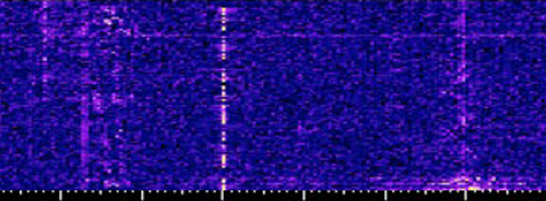

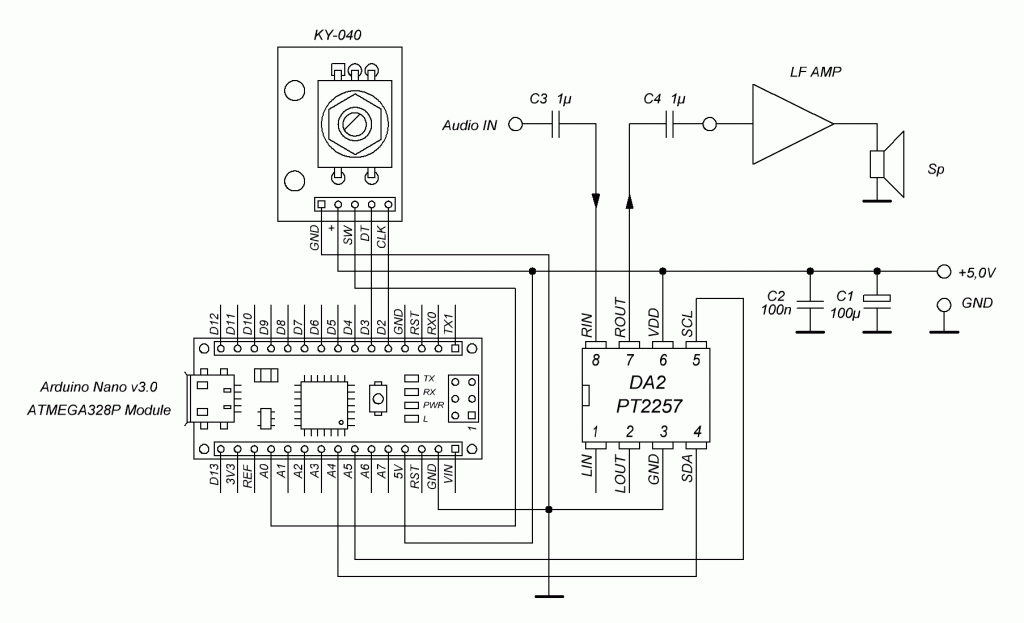

Из моего "списка желаний" к синтезатору мне удалось попробовать:
1. CW манипуляция через управление по I2C:
si5351.output_enable(SI5351_CLK0, 1);
si5351.output_enable(SI5351_CLK0, 0);
Si5351-CLK0, пот. 220 Ом (для рег. мощности) и через готовый передатчик: 3-зв. ДПФ 80m, PA транзисторной и ... 4-ГУ50 (мощность я дал ок. 150W). На греческий WEBSDR помоему манипуляция хорошая. Ничто плохого я не услышал и не видел. Радиолюбитель из моего города это подтвердил (tnx LZ2JU :) ).
Mожно и так управлять Si для CW.
2. Електронной потенциометр на китайской ИС PT2257 к Arduino - простое управление, 2 канала аудио L/R. Не знаю какие параметри для Hi-Fi, но я слушал 2 дня музика, а потом попробовал как регулятор громкости к мой хам-радиоприемник, RF-сигнали с передатчика не влияет (на 20 см PA 4хГУ50 работает, а ел. пот. - с "плохая земля", на breadboard), устойчиво все. Думаю все ОК и спокойно можно использоваться. Я еще не думал о добавление функциональность ко второму енкодеру, но можно напр. рег. микрофона (с второй канал ИС PT), функция MUTE, RF-POWER (но и меню нужно) и др.
Размер файла: 530 KB
Веселин LZ2WSG

п 1 - Отличная мысль! Хорошо бы осциллографом шлянуть огибающую при такой манипуляции.
п 2. А интересно, есть ли подобные микросхемы, только для ВЧ применений?
I2C отличное изобретение! Можно микросхему-синтезатор унести в ВЧ тракт, микросхему-регулятор в НЧ, дисплей - на панель, термодатчик/часы туда где доступ есть. И по трансиверу не будет идти толстый жгут с цифровыми сигналами. Всего 2 провода. Можно их в экран завернуть для надежного подавления помех!

Спасибо! На Али нашел PE4302 готовые платки. А то QFN корпус паять еще не умею :)
Отличная штука для регулировки выходной мощности в трансивере, что бы регулятор не тянуть на переднюю панель!
