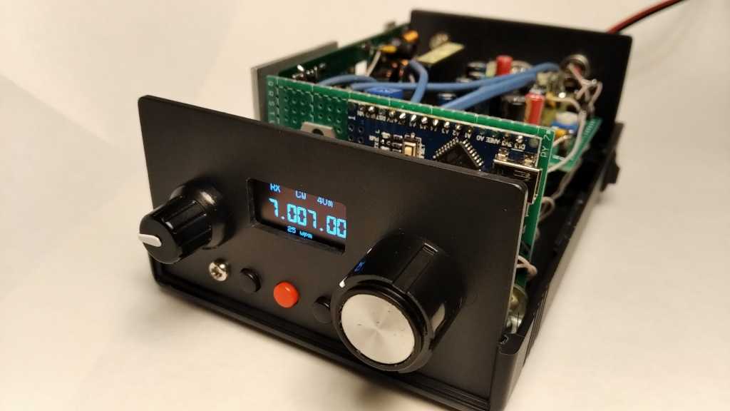

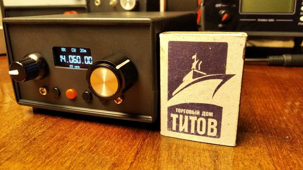

Выбор пал все-таки на синтезатор Nano VFO...

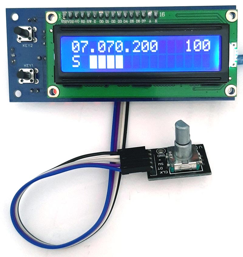

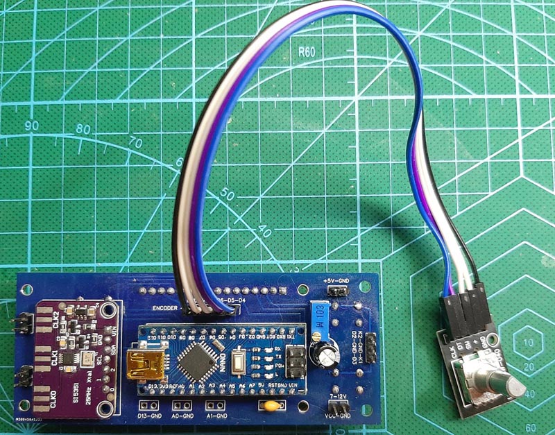

Доброго дня, Коллеги.
Хочу поделиться своим синтезатором самоделкой.
Состав синтезатора стандартный, без ызысков.
Целью проекта, было написать скетч, который потом бы мог конфигурировать любой радиолюбитель, не занимаясь программированием, т.е. не модифицируя скетч.
Выглядит синтезатор вот так.
Полный проект разместил на GitHub - https://github.com/UN7FGO/VFO_NANO_LCD_SI5351
Там же есть Gerber-файл и файлы для любителей ЛУТ.
Прямая ссылка на описание на русском языке.
