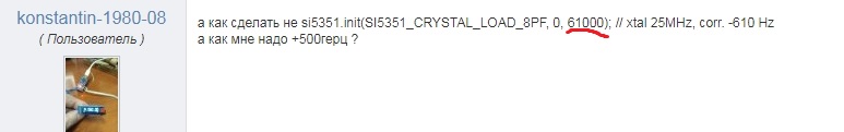

Всем доброго, подскажите как быть с корректировкой частоты не могу разобраться как это работает?
si5351.init(SI5351_CRYSTAL_LOAD_8PF, 0, 9700); // crystal 25.000 MHz, correction 9700 ???
у меня на экране 3,652,50 а по факту 3,653,00 то есть на 500 герц ниже отображение получается, как скорректировать подскажите пожалуйста.

konstantin-1980-08 пишет:
Добрый вечер, почитайте даташит по 5351, там все расписано.
Или если не хотите читать и разбираться, посмотрите мой код в теме, строка
si5351.init(SI5351_CRYSTAL_LOAD_8PF, 0, 61000); // xtal 25MHz, corr. -610 Hz
корректирует частоту на -610герц. По образу и подобию, методом тыка, меняя цифры туда-сюда скорректируйте частоту.

а как сделать не si5351.init(SI5351_CRYSTAL_LOAD_8PF, 0, 61000); // xtal 25MHz, corr. -610 Hz
а как мне надо +500герц ?

Приветствую! Изменяйте это значение и контролируйте выходную частоту по частотомеру, у меня коррекция на некоторых кварцах доходила до 230000.
Т.е. изменили ,допустим вписали 100000,загрузили измерили частоту, и т.д. пока не попадёте как надо)))
