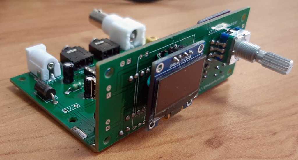

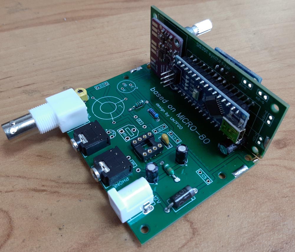

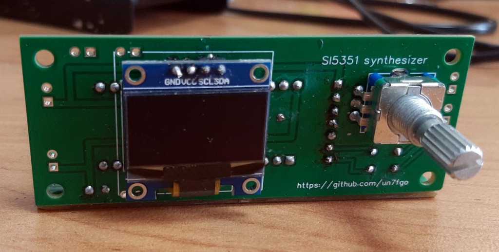

Классно! Синтезатор это вертикальная плата, как я понял, а горизонтальная это уже приемник наверное?
В какой программе разрабатываете платы?
Синтезатор для QRP CW трансивера 10 Дек 2021 05:01 #56491
  • UN7FGO
  • UN7FGO аватар
  • Сообщений: 101
  • Репутация: 54
RA9QAT пишет:
Доброго дня, Владимир.
Да, вертикально, это синтезатор, а вот горизонтально, это МИКРО-80.
Плата синтезатора маленькая вышла, а стоимость до 10х10 см одна и та же, вот и пририсовал :)
Можно синтезатор отдельно, а можно подпаять одно к другому :)
Рисую в онлайн EasyEDA. Мне удобно, что могу и дома и на работе иногда что то поделать.
Если есть желание стать соавтором проектов, напишите в ЛС.
