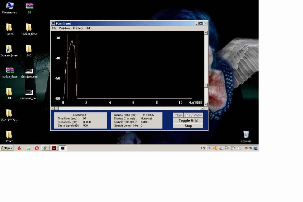

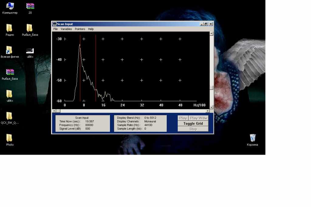

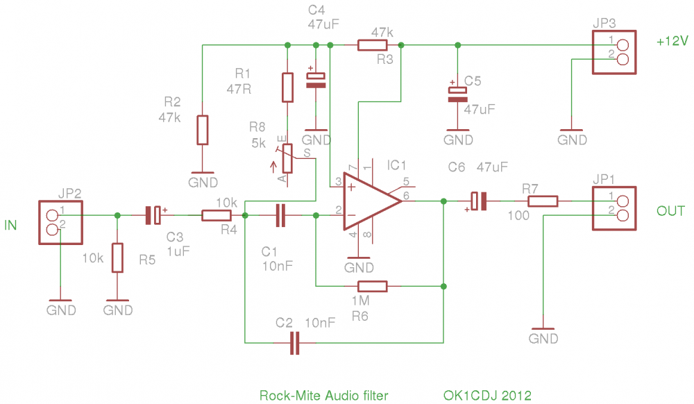

дело в том, что я включил последовательно 2 фильтра. сначала на TL081, он выделяет сигнал с нужной мне частотой, а затем на МАХ7400, который режет все лишнее.
зазвучал очень интересно!
сегодня буду решать вторую проблему-АРУ. купил 2N7000, буду пробовать делать АРУ по НЧ, как в "Клопике". о результатах сообщу.
первый график АЧХ фильтра ok1cdj, маркеры на 650 и 1300 Гц, второй АЧХ фильтра на МАХ7400, маркеры на 400 и 1200 Гц. вот последовательное включение еще пока не снимал...

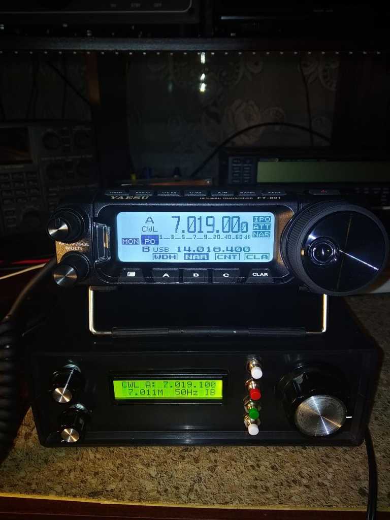

для поднятия темы. две обновки в шеке :P
