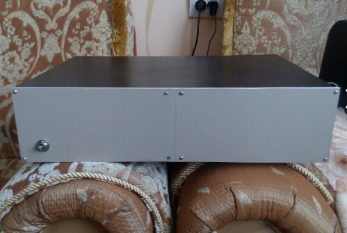

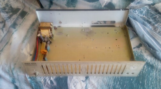

Трансивер собираю в корпусе от эквалайзера ПРИБОЙ. Фото прилагаю.

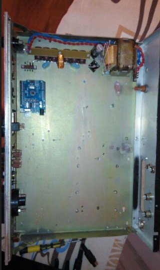

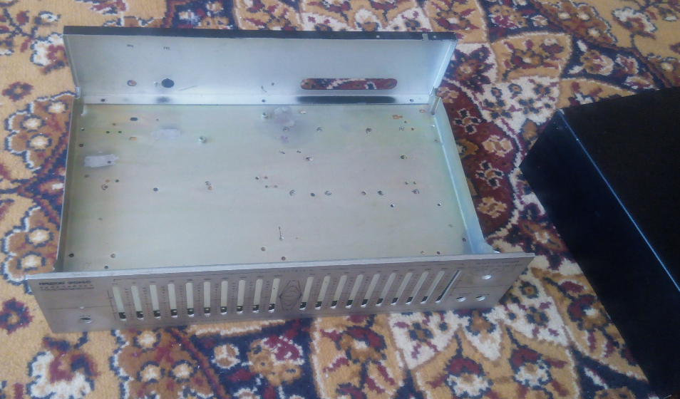

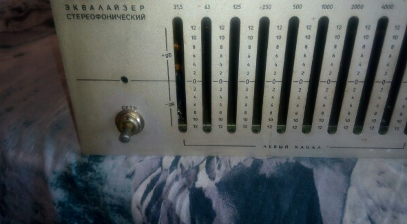

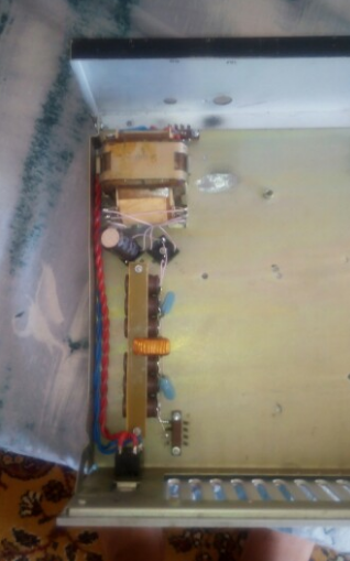

Кое что я начал уже собирать, начал с шасси. Дело случая, ехал на машине по делам и на мусорку кто то выбросил старый магнитофон и эквалайзер. Прикинул, в корпусе эквалайзера можно собрать мой трансивер. Позже я нашёл цветомузыку старую, там транс ТН36, его и выбрал для питания РЧ тракта синтезатора и переферии. Собрал Блок питания который выдаёт +9 вольт и +20вольт. Монтаж навесной, проще всего и без заморочек и достаточно жестко всё получается.

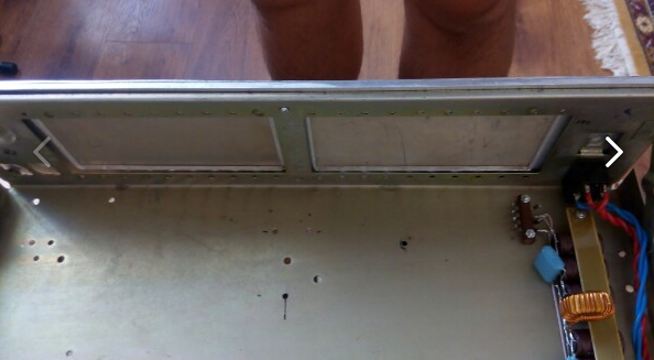

Позже взял болгарку и выпилил решётку, где были ползунки и сделал фальш из алюминия от какого то прибора который 100 лет весь в пыли и грязи валялся в гараже.

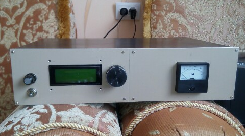

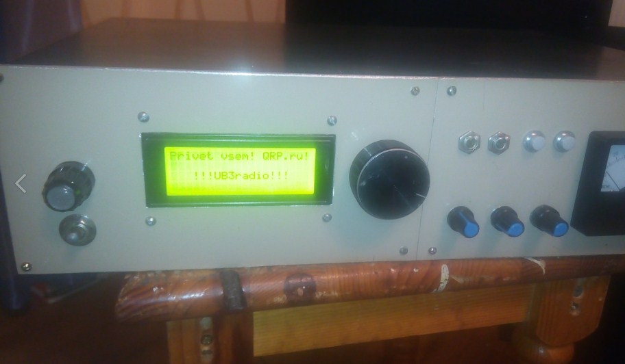

Далее прикинул что я хочу. Хочу синтезатор частоты, благо экспериментировал с 9850 и ардуино, есть пара модулей и контроллеры ардуино нано. Дисплей 1602 не смотрелся, решил поставить 2004. Он по мне гармонирует с корпусом, но это не очень важно. Просто дисплей был в наличии. Так же была головка на 100мкА, приспособил её под S метр ну или в моём случае просто показометр силы сигнала. Поискал всякие советские тумблеры, купил по мелочи резисторы переменные с колпачками, кнопочки и прочую мелочь в магазине деталей. Прикнул расположения исходя из своего рабочего стола. По слесарил, попили пару часов. По мне очень удобно всё вышло крутить. Вот что из этого вышло.
Пока на этом всё. Завтра планирую прикрутить на задней панели гнёзда под микрофон, выносную колонку, гнездо под педаль, гнездо управления внешним УМ (на всякий случай) и антенное гнездо.

Ни чего серьезного сегодня не сделал. Послесарил над задней панелью. Заглушил большое овальное отверстие кусочком текстолита и внедрил все необходимые разъёмы.
Так же поискал контроллер ардуино нано- не нашёл. Есть только UNO. Она немного больше, будет она рулить синтезом...Будет установлена примерно в этой области...

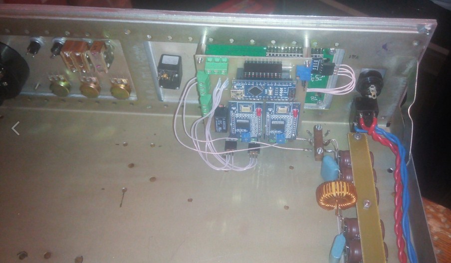

Установил синтезатор частоты. Так как не имею кварцев на 500кгц, опорный гетеродин на 500кгц будет генерить вторая ддс. Мне кажеться так даже будет удобней, можно будет точно выставить частоту опоры на скат ЭМФ. Добиться сочного низа и оптимальное подавление несущей. Пока как то так. Программу буду писать завтра.

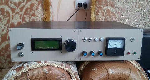

Синтезатор готов и установлен.
В первую очередь хочу выразить благодарность Веселину он тут под ником veso74 за помощь с прошивкой, без него ни чего бы не получилось. Синтезатор работает, остались мелкие проблемки в прошивке, но это всё поправимо.
Сигналы с ддс на фото:
Общий вид трансивера на данный момент.
Далее по плану изготовление полосовых фильтров.
