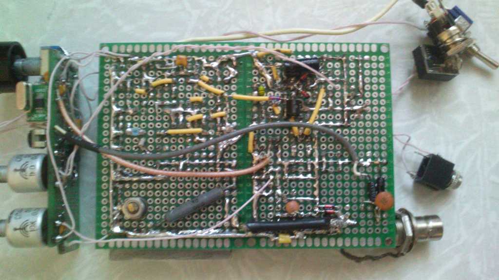

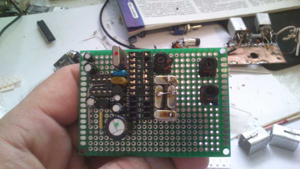

Доброго времени суток,коллеги!

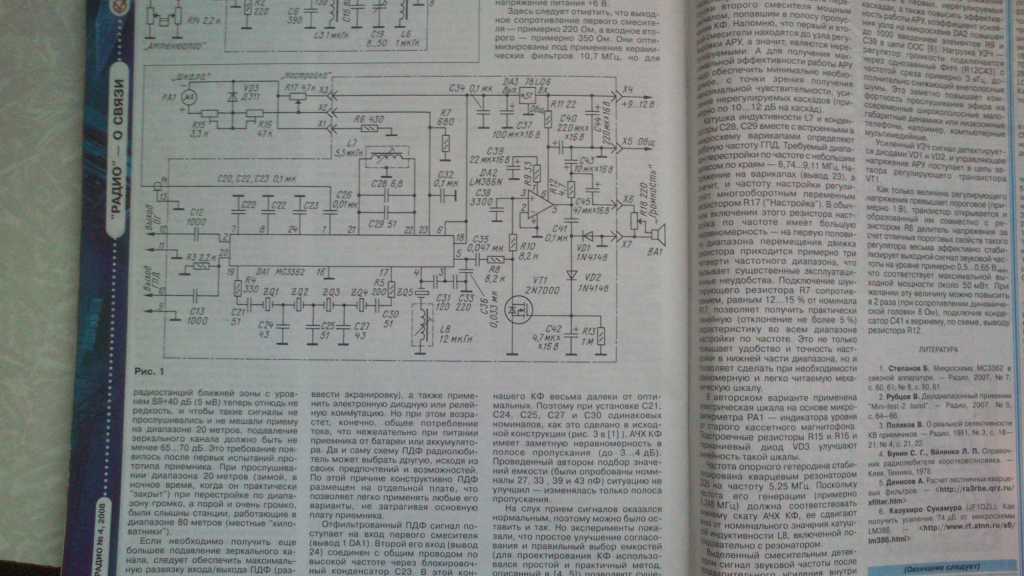

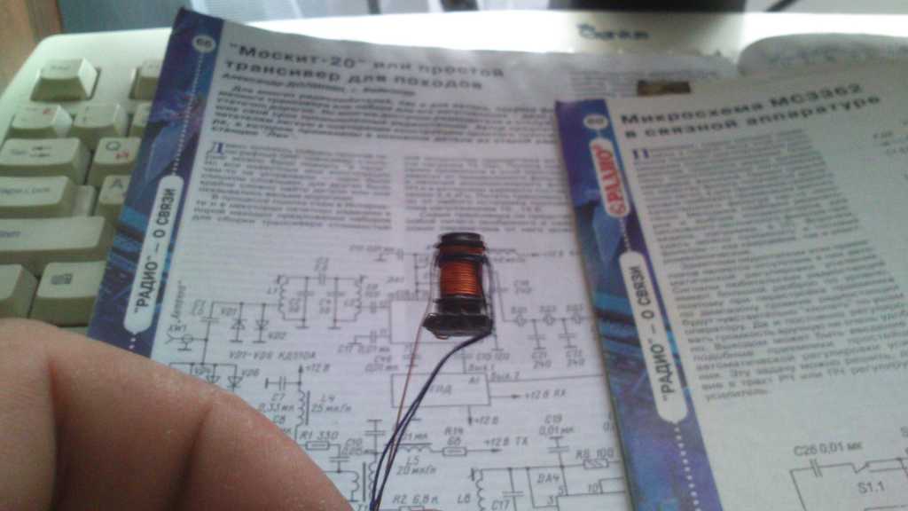

Представляю свой вариант,этого трансивера.В 2005году пришёл очередной номер журнала Радио.
Понравилась схема этого простого трансивера,и в этом году был собран.Правда взял (пока) только передающий тракт и коммутатор приём-передача.
Приемник собран по схеме КВ приемника Малыш,на МС3362.

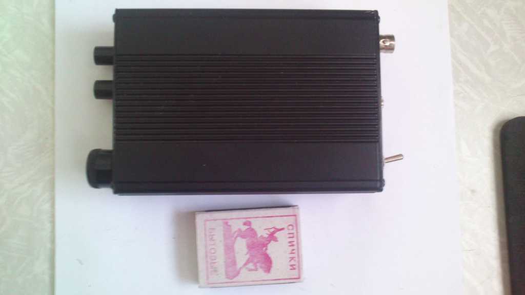

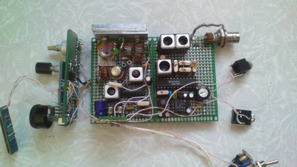

Сам трансивер:

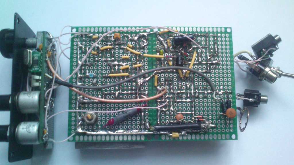

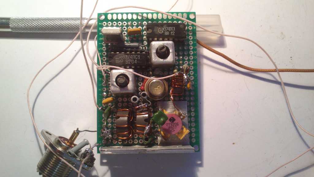

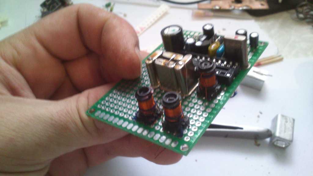

Приемник и передатчик,собраны на отдельных платах:
UB8SBV, Сергей.

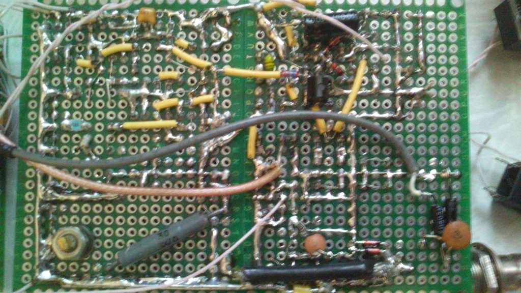

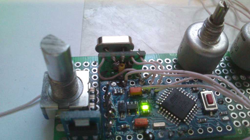

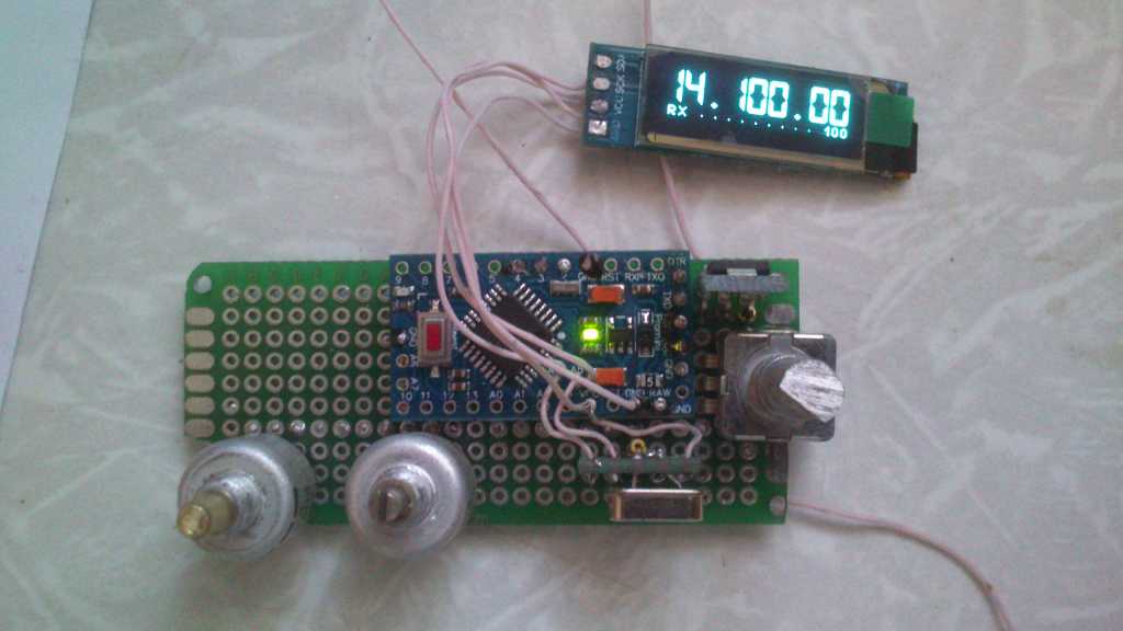

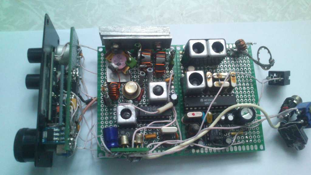

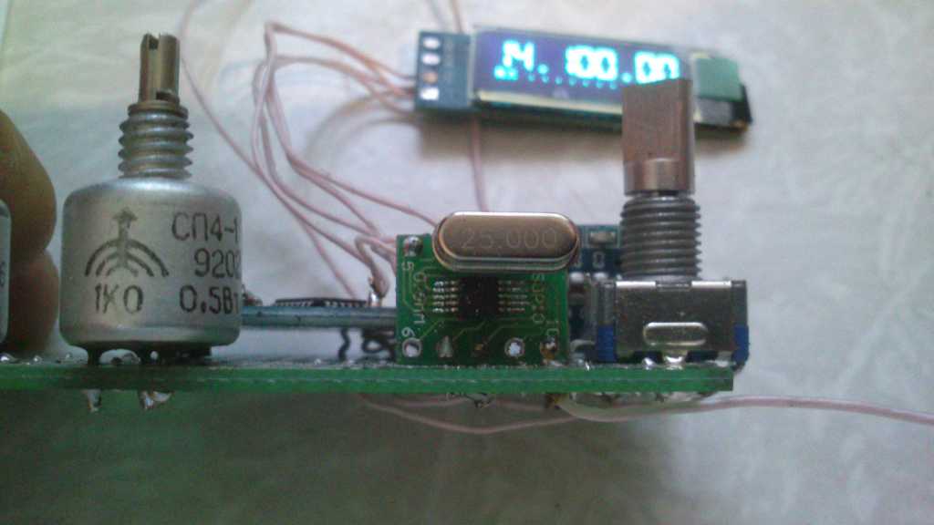

Синтезатор по схеме и прошивке Веселина,в очередной раз спасибо!)
Платы в сборе:
UB8SBV, Сергей.

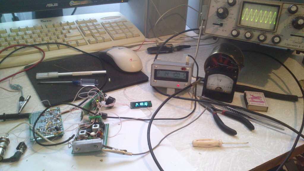

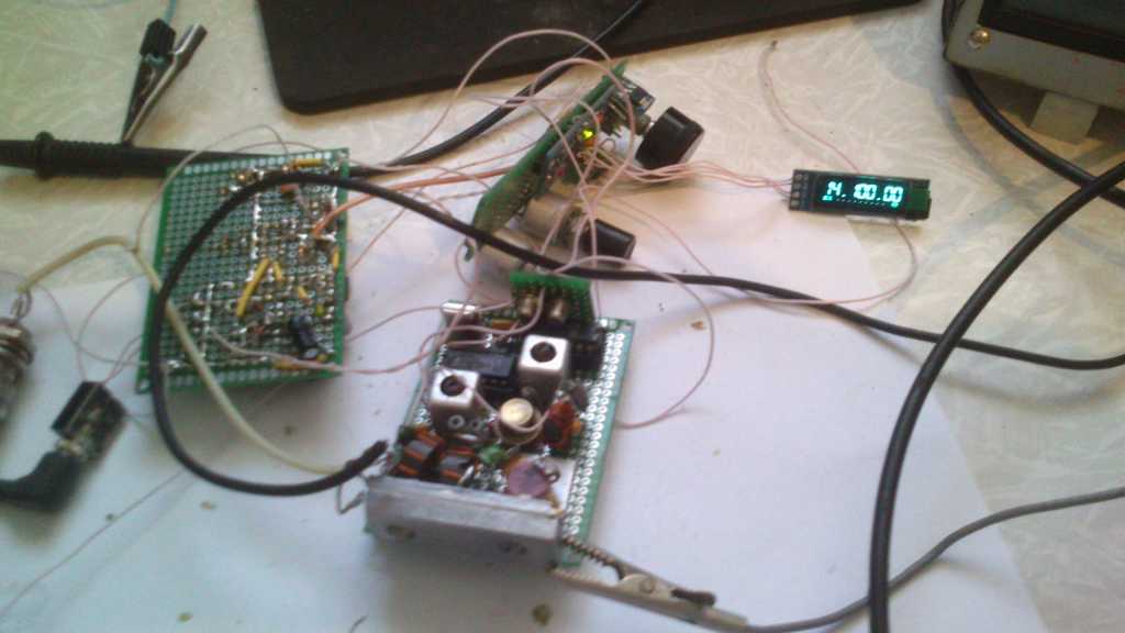

Проверка и наладка:

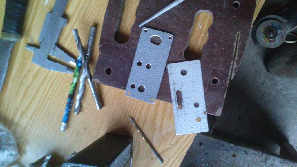

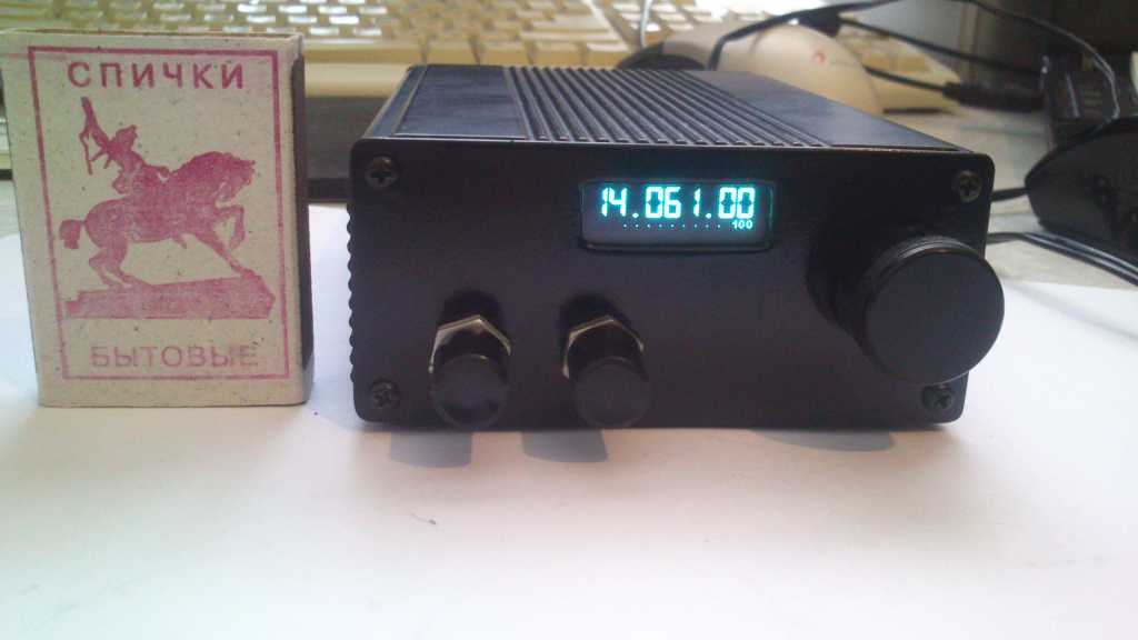

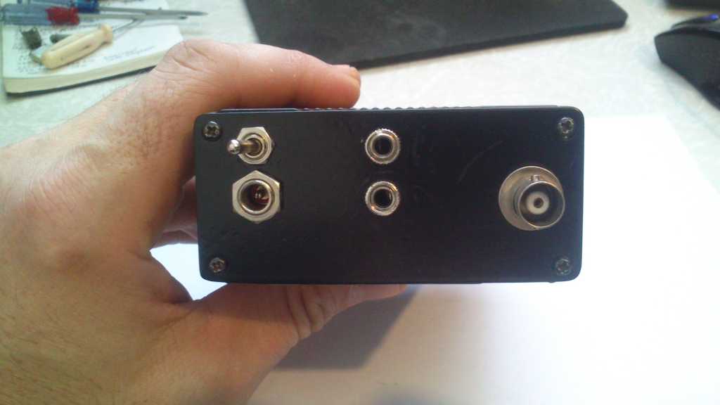

Изготовление передней и задней панели:
Корпус от какогото модема?:

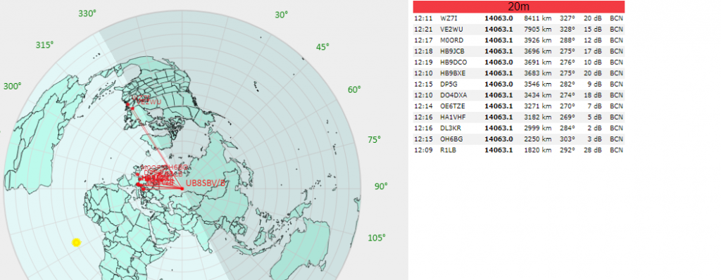

Проверка в режиме маяка(середина ноября,антенна удлинённый GP):
Конденсаторы и резисторы использовались смд.Мощность на выходе около 2.3 Ватта,при 12.6 в питания,работоспособность передатчика сохраняется до 8ми вольт.

В приемник добавлен Увч на КП303,усиление регулируется через переменный резистор,подачей +12в,как в этой схеме:
По чувствительности - что принимает FT-897D,тоже слышит и Москит.

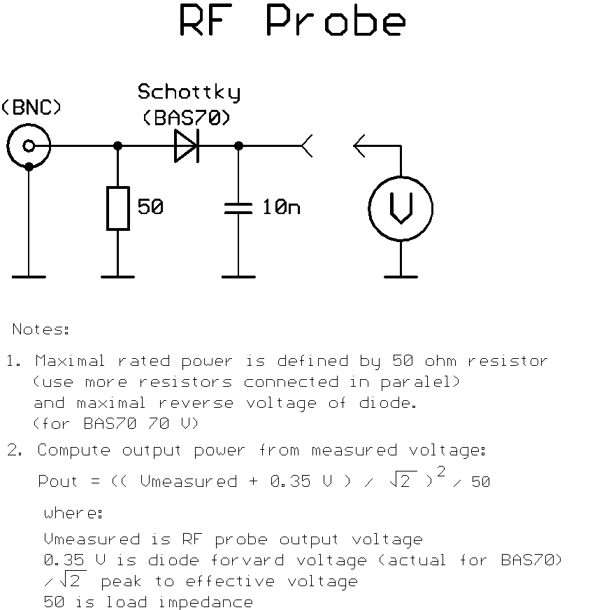

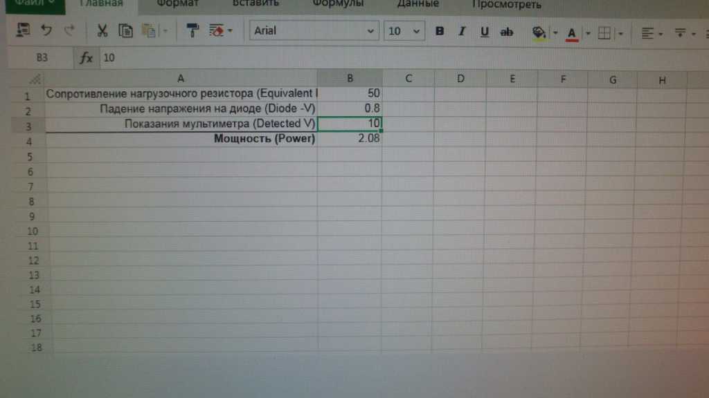

Расчет выходной мощности:
схема:
Сама программа:
Размер файла: 16 KB
онлайн расчёт:
sheet.zoho.com/sheet/excelviewer
UB8SBV, Сергей.

Ещё дополню по передатчику- на диодном коммутаторе падает 0.8-0.9 вольт мощности,и более 2.3ватта,мне не удалось "выжать" с передатчика,но думаю,и 2ватт хватит.Хотя и экспериментировал с выходным каскадом и предварительным ум передатчика,менял параметры межкаскадного трансформатора,смещение транзисторов и т.п.На выходе передатчика стоит двухконтурный фнч от "дружбы",конденсаторы подбирал.

Телеграфный трансивер Москит-20 М2МР. 15 Дек 2018 23:14 #43212
  • Сообщений: 824
Привет, тезка!
Спасибо за интересный рассказ, с прекрасными фото. Всегда интересно посмотреть, как делают другие. Монтаж на таких платах требует внимательности и много времени. Сам сделал таким способом два синтезатора -один на 40м, под влиянием LZ2WSG, второй - UR5FFR ( NanoVfo). И если , первая конструкция паялась быстро ,то вторая с большим числом деталей и соответственно большей паутиной снизу. Для себя сделал вывод -или рисовать печатную плату, или паять на пяточках. Поэтому снимаю шляпу, кто может спаять большую конструкцию на монтажке с отверстиями -это большой труд.
По поводу расчета выходной мощности. P= Uпик.х Uпик / 2R. Так как ваша измерительная головка к мультиметру измеряет пиковое напряжение, то не надо его переводить в эффективное. Uэфф.=Uпик/корень из 2. Подставите в формулу P=UxU/R и получится , что измеренное пиковое напряжение надо возвести в квадрат и разделить на 100 ( для R=50ом) или на 150 (для R=75ом). Прибавка к измеренному мультиметром пиковому напряжению еще и падение напряжения на диоде - это правильно. Так, что у вас на выходе - чуть больше 1 ватта. Можно умощнятся! Выходной транзистор - с большим запасом.

Приветствую,Сергей!Пожалуйста!
Да,сложновато на монтажке собирать,но смд детали хорошо подходят,под шаг отверстий,и можно по ходу изменить/добавить чтото в схеме,но всё же,быстрее печатную плату изготовить.
Спасибо за пояснение,по расчёту выходной мощности.
Выходной мощности 5ватт,как у автора,мне не удалось добиться,но при питании 12.6 вольта,в режиме передачи потребляет 670мА!,мал кпд выходного каскада?,заменить КТ920 на 3шт, BS170?),но хочется сохранить оригинальную схемотехнику.
