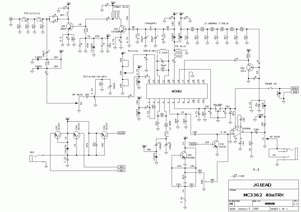

  • Сообщений: 824

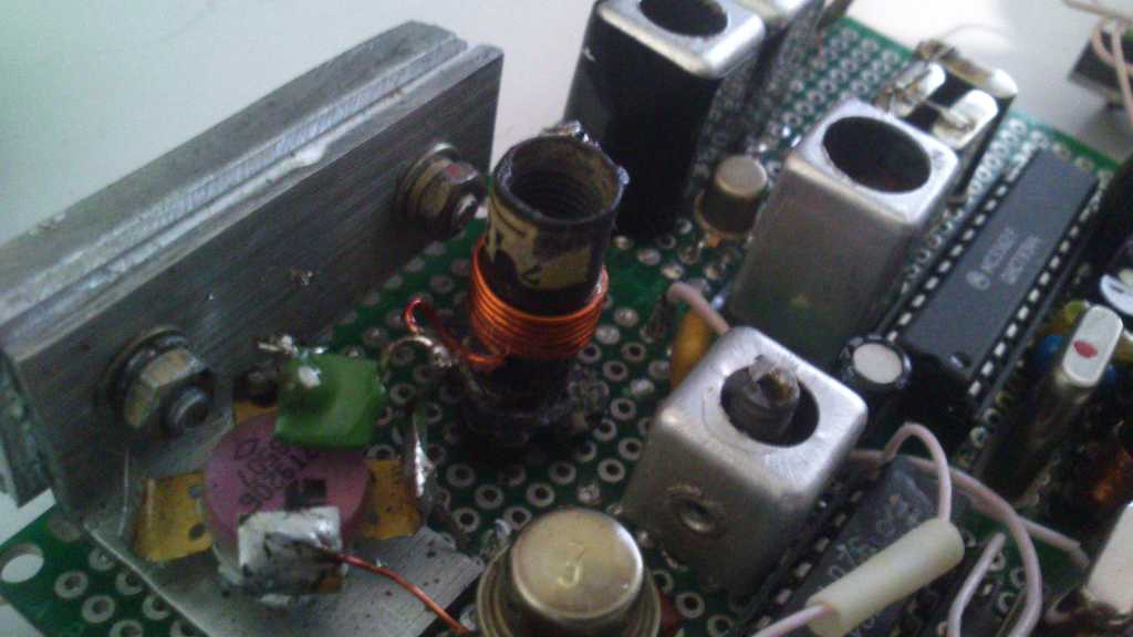

Этот японский trcv с mc3362 -еще один мой недострой - плата собрана, частично настроена. Рисунок платы с сайта автора частично не совпадает со схемой. Пришлось разбираться. Собирать узлы по частям и проверять их работу, тем более, что частоту ПЧ я изменил на 4032кгц, с расчетом, что VFO я изменю на VXO с кварцами на 11059. Входную часть я подключил к NWT-7 и посмотрел, как проходит сигнал от антенны через П-контур и антенный свитч. Оказалось, что затухание доходит до минус 6дб. Многовато! Но на 40м аттеньюатор в 6дб может быть и полезен. А вот на 20 - не очень!
Телеграфный трансивер Москит-20 М2МР. 16 Дек 2018 13:12 #43223
  • Сообщений: 824
Привет, Сергей!
По поводу выходной мощности. Если с раскачкой все в порядке - а это похоже так, потому что ток коллектора большой, то причина скорее всего в П-контуре. Во-первых, индуктивности. Проницаемость чашек может сильно отличаться и в итоге частота среза П-контура уходит вниз. В одной умной статье рекомендовалось брать частоту среза выше диапазона на 20-25%, чтобы затухание фильтра было минимальным.
Во-вторых, емкости. Надо проверять их величину. Старые типа КМ имеют большое отклонение от номинала. Лучше всего использовать стабильные конденсаторы N0P. Кстати в желтых конденсаторах из Поднебесной внутри чиповский конденсатор. Поэтому, можно в П-контур впаять и чиповские конденсаторы. Qrp мощность они будут держать без проблем для паяльщика!

Демонтировал ФНЧ,и установил П-контур,как у автора
Напряжение на эквиваленте 50 Ом,теперь составляет 14.5в,ток в режиме прд стал 620мА(был 670).

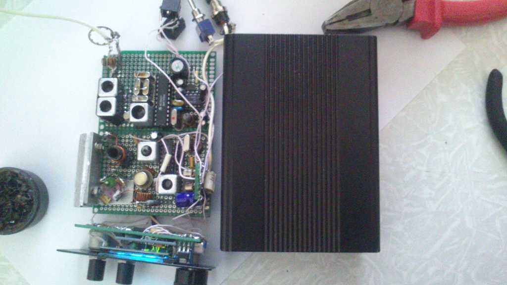

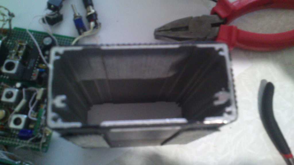

Корпус хороший,но неудобный для настройки,приходиться разбирать полностью и снимать"костюм)"

П-контур - не смотрел схему, скорее всего симметричный 50ом на 50ом. Не вдаваясь в подробности, при 12в питания он оптимален для выходной мощности около 2вт. Если раскачка больше, то больше мощности выжать не удастся. Надо или пересчитывать П-контур или остановиться на этом уровне мощности и уменьшить раскачку, до уровня, когда мощность начнет уменьшаться. Я тоже через это прошел в трансивере на 40м - раскачка была до тока коллектора 650ма, а выходная -чуть больше 2вт, уменьшил раскачку и кпд стал 45%. А был -примерно 30%. Ток коллектора уже не помню, но уменьшился чуть не в 2 раза.

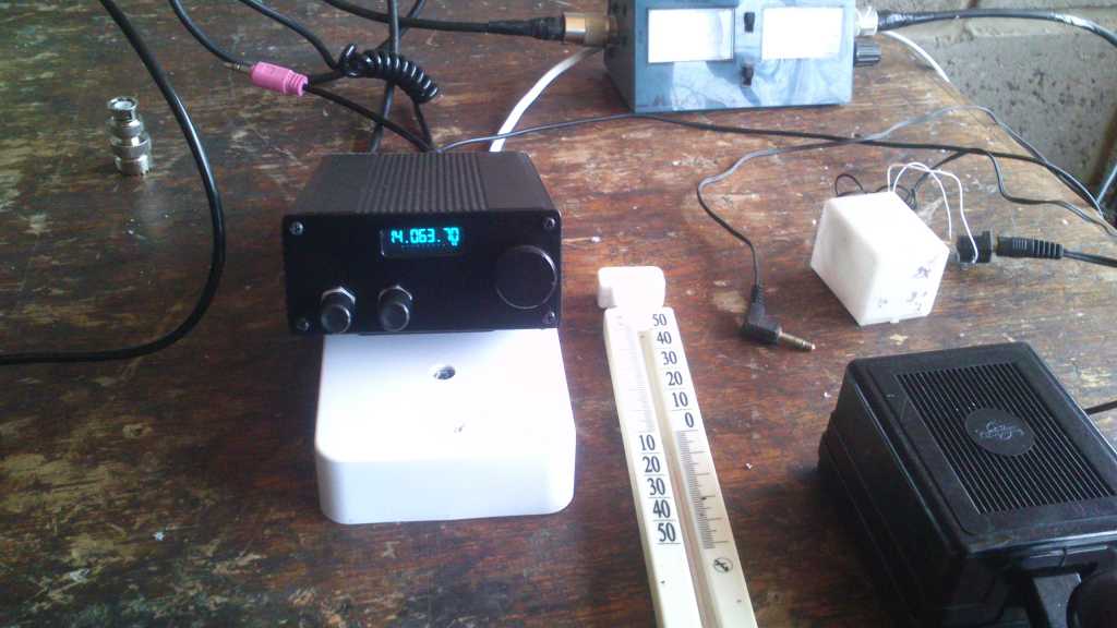

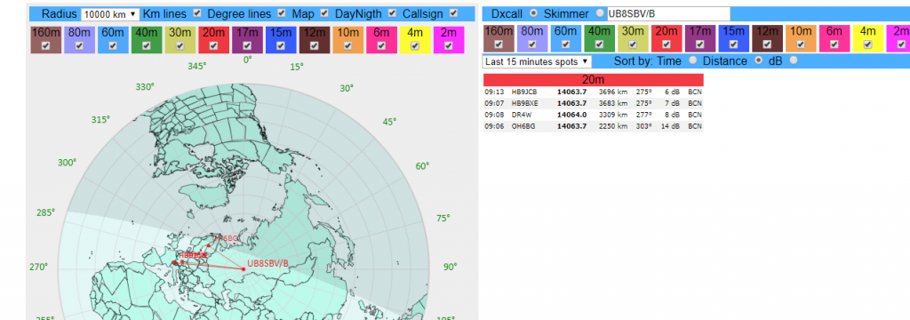

Включил трансивер Москит в режим маяка,антенна GP,F-14063.7 (надеюсь никому не помешаю).
UB8SBV, Сергей.

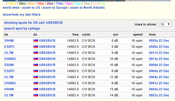

Начал эксперимент.

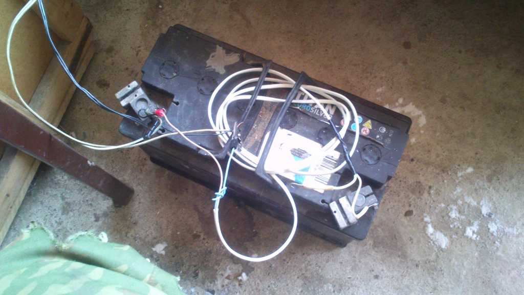

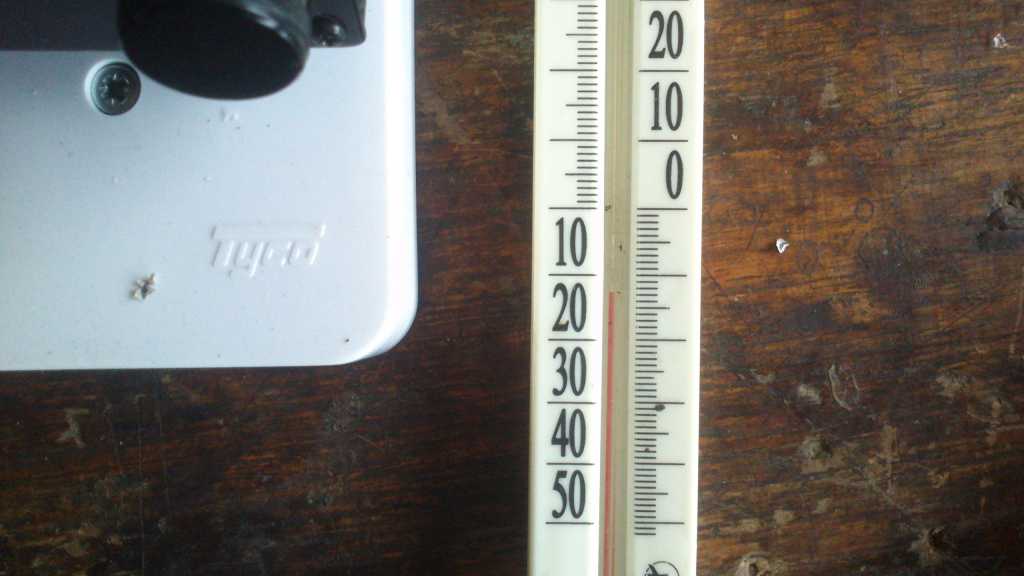

Сегодня потеплело,-12(ожидал-20) и пошел снег.Трансивер был вынесен на улицу и простоял до включения,около часа.За это время развернул позицию в беседке.Проложил временный кабель,к стационарной GP 14МГц,и принес батарейку.
Трансивер показал себя адекватно,так как и дома при +24.Дисплей нетормозит,всё также перестраивается,передаёт и принимает.
Батарейка СТ-90)))
Пока всё отключил,часа через 2-3 проверю ещё,трансивер оставил на свежем воздухе)
Короткое видео чуть позже.
UB8SBV, Сергей.

За три часа ничего неизменилось,также принимает,передаёт и перестраивается без глюков,при -12.
Буду ждать мороз за -20)
Видео с телефона
UB8SBV, Сергей.
