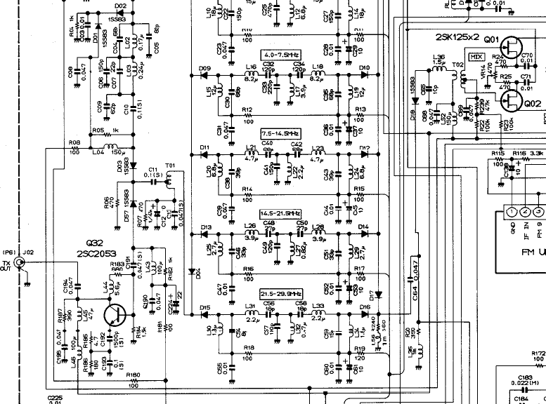

Фрагмент схемы FT-747,"товарищи японцы",всё же пропускали ток,через катушки контура и трансформаторы.
Контура на дросселях:
Прохожий пишет:
Это их дело, я бы не стал этого делать.
Но работает ведь,уже 31год)
UB8SBV, Сергей.

UB8SBV пишет:
Фрагмент схемы FT-747,"товарищи японцы",всё же пропускали ток,через катушки контура и трансформатор. ...
