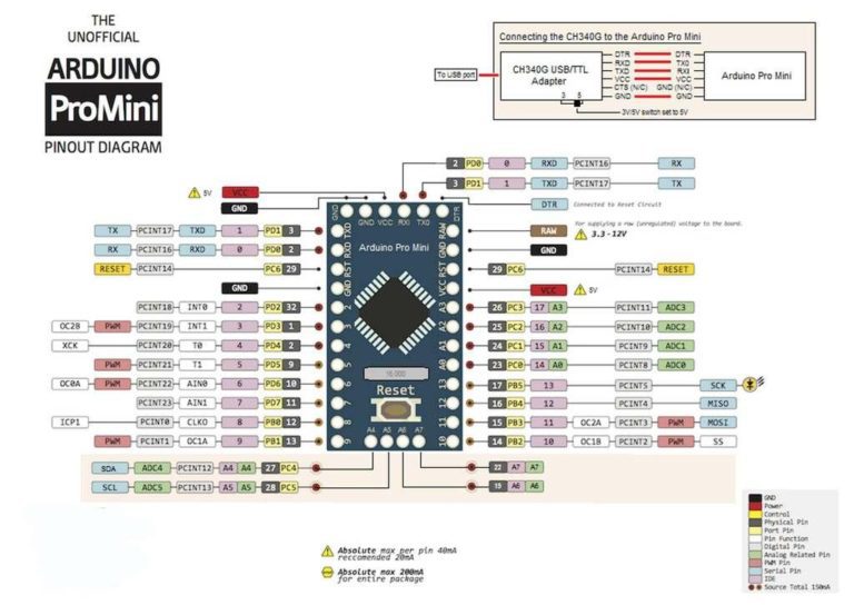

Коллеги, возник неожиданно глупый вопрос - а на какие контакты выведен ключ точки-тире? Из описания полагаю что они находятся на самой плате ардуины, вроде как выводы 0 и 1 (не А0 и А1?). Но таких контактов я не нашел, нумерация идет от 2 до 9. Где их искать?

RU3AL пишет:
Здравствуйте!
Посмотрите на распиновку, розовая маркировка (ваши выходы txd rxd)

RV3DSA пишет:
Почитайте внимательно вопрос. При чем тут последовательный порт? Хотя, при желании, можно сделать и туда, но смысла в этом нет, скорее наоборот.

R1AIT пишет:
RV3DSA пишет:
Евгений, здравствуйте!
А чем Вам не нравятся выходы txd rxd? они свободные и к ним удобно подключаться- в скетче они и назначены...
Вопрос я изучил внимательно, и дал на него исчерпывающий ответ по распиновке и адресным выводам... Для Вас еще раз могу повторить, внимательно отвечая на вопрос: выводы 0 и 1 соответствуют выводам rxd txd соответсвенно
с Уважением, by2/rv3dsa (nv3dsa)

RV3DSA пишет:
Хозяин - барин, как говорится. Если вы автор скетча, или как минимум, уже работали с ним, вам виднее. Однако, эти же выходы изначально ориентированы на последовательный порт, и если не ошибаюсь, даже аппаратную поддержку оного внутри атмеги имеют. И для программирования именно этот порт используется. Если бы я делал проект, то, скорее всего, использовал бы для ключа другие свободные выводы, особенно, если их достаточно. Зачем лишнее совмещение функций при достаточном количестве свободных? Однако это лишь мое личное мнение. У каждого могут быть и собственные соображения на этот счет.

  • Репутация: 93
Не надо нападать на Сергея. Надо быть внимательным и просто посмотреть на сопроводительную документацию. На схеме, которая там приводится четко видно (там, где дорисовано ардуино), что провода от разъема "Padel" ( для CW ключа) идут на Pin A1 и A0. Рядом по порядку идет Pin A2.
Все, вопрос исчерпан.

RV3DSA пишет:
RU3AL пишет:
Здравствуйте!
Сергей приветствую. У меня малеха по другому ардуина выглядит - методом тыка определил - точки ТХО, тире RXI.
Все, на передачу тоже без вопросов - на выходе МЛТшка 51 ом - можно чай заваривать (при 12 в питания)
