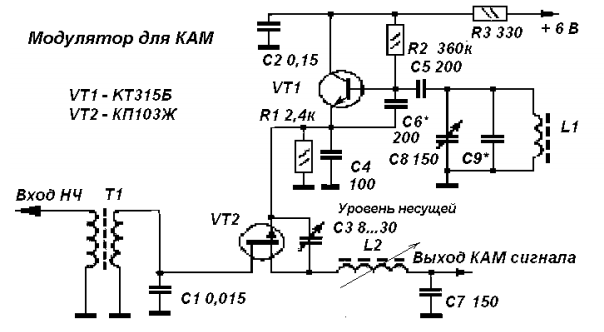

Смотрю схему QAM передатчика, журнал CQ-QRP № 66 (весна 2019), страница 12. Модулятор выполнен на транзисторе VT2 типа КП103. Не совсем понятно как именно формируется QAM, а именно сдвиг фазы несущей на 90 градусов относительно "обычной" АМ несущей. Насколько я понял роль "балансного модулятора" выполняет включение полевого транзистора по пассивной ключевой схеме, на выходе имеем DSB. Сдвиг фазы 90 градусов обеспечивает отношение реактивностей конденсатора С11 и контура С12-L2-С13? Не могли бы рассказать подробнее, в журнале об этом к сожалению не сказано. Спасибо.

Вячеслав, здравствуйте.
В статье Владимира Тимофеевича и Михаила Белова R2ATK сказано об этом так:
"Несущая поступает на выход модулятора через подстроечный конденсатор С3. Его может и не быть, если емкости исток-затвор VT2 окажется достаточно. Ёмкостный ток сдвинут на 90˚относительно напряжения, этим и создается нужный фазовый сдвиг. Особая точность фазового сдвига тут не нужна. Но модулятор надо нагружать низким сопротивлением. Выходная согласующая Г-цепь L2C7 это и делает. Она настраивается на рабочую частоту, равную частоте ЗГ, по максимуму сигнала с КАМ на выходе."

Ясно, спасибо большое. Сейчас то же прочитал в обозначенном Вами журнале. Довольно интересно.
