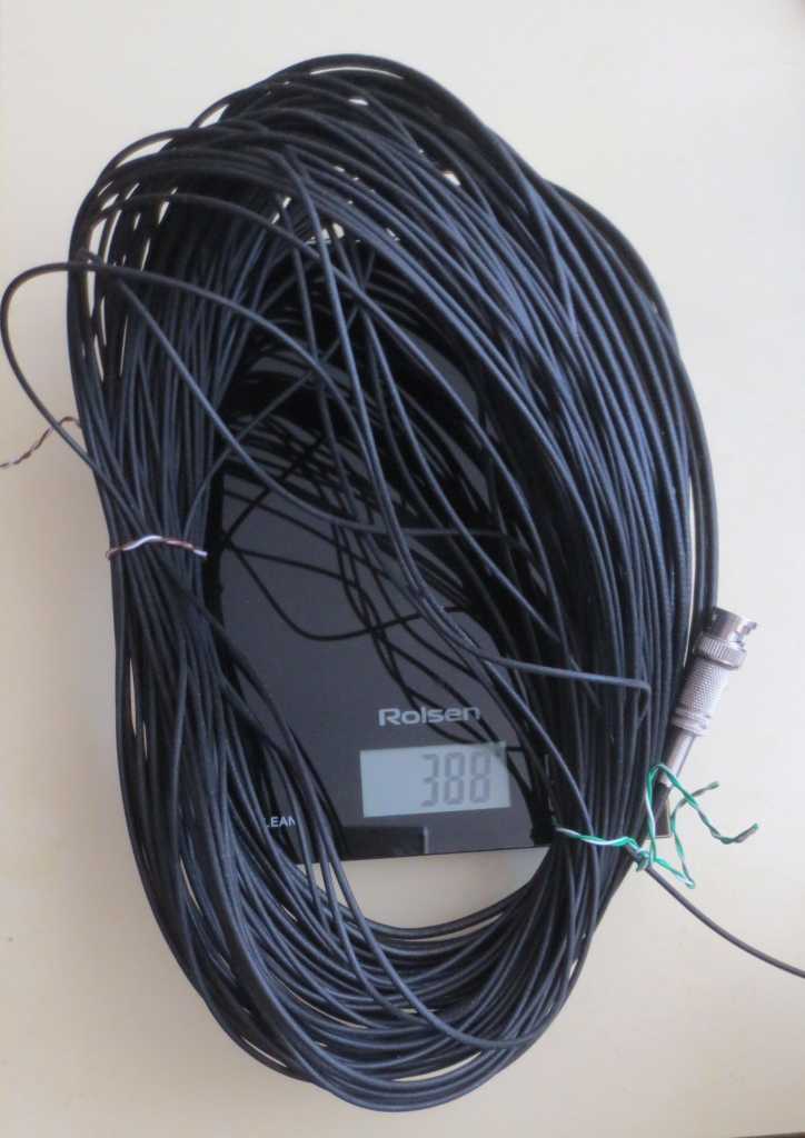

Телеграфный "коммуникатор" значительно проще и надежнее. Но... если нужна связь на 3 км, то нужен либо УКВ, либо НЧ сегмент КВ. Простую УКВ-шку из подножного материала вряд ли соорудишь. А на НЧ КВ потребуется длинная антенна, что в условиях зомби тоже мало реализуемо. Мощности и чувствительности Микро-80 на 3579 кГц хватит для коммуникации на 3-4-5 км, но опять же длинная антенна. А на частотах 14 МГц +/- уже имеет место "мертвая зона". Я не слышал киловаттного коллегу на 20-ке, который жил от меня всего в 12 км (ныне он SK).

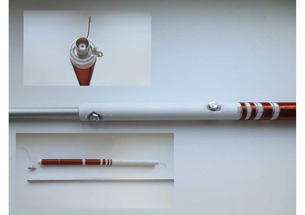

Антенны есть, смотрите фото.
Диполь полноразмерный, 40 метров длиной для стационарного использования - Inverted V
Аварийная штыревая в процессе изготовления

P.S. Ваш укороченный вертикал выглядит очень даже хорошо!
