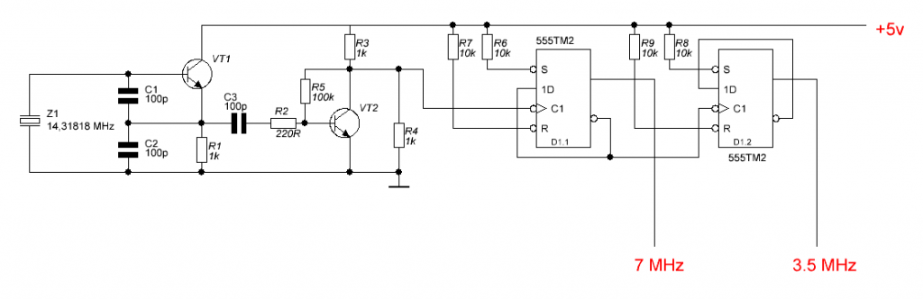

Смотрите - если сделаете радио с кварцем в качестве ГПД - то 99% вы никого на этой частоте не услышите! А еще на этой частоте может стоять помеха! И все - связи не будет! Очень советую, посмотрите в сторону синтезатора! Схема там очень простая! Проекты готовые есть, прошивка ардуины не сложнее чем зарядить сотовый от розетки. А видеть на экране частоту вашего передатсчика/приемника здорово помогает не плюнуть на все это дело! Особенно в начале пути - когда самодельные конструкции "почему-то не работают!" Вдобавок такой синтез будет вам вместо ГСС и очень поможет в настройке того же выходного контура.

UD0CAJ пишет:
nextman пишет:
Вот о чем я писал - схема в архиве. В чистом виде выложить не могу, гифки тут почему-то запрещены! Сигнал 14318 можно снимать с точки соединения R3 и R4...
Размер файла: 10 KB
Премного благодарен, о таком варианте не знал.

UA1CEG пишет:
Схемка из архива VCO.zip
