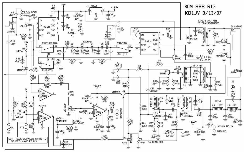

UD0CAJ пишет:
Осталась ли схема и описание?
Ну вот же! Гугл переводчик в помощь:
kd1jv.qrpradio.com/ssbrig/SSB.HTM
Увидел, спасибо.
translate.google.com/translate?hl=&sl=en...m%2Fssbrig%2FSSB.HTM

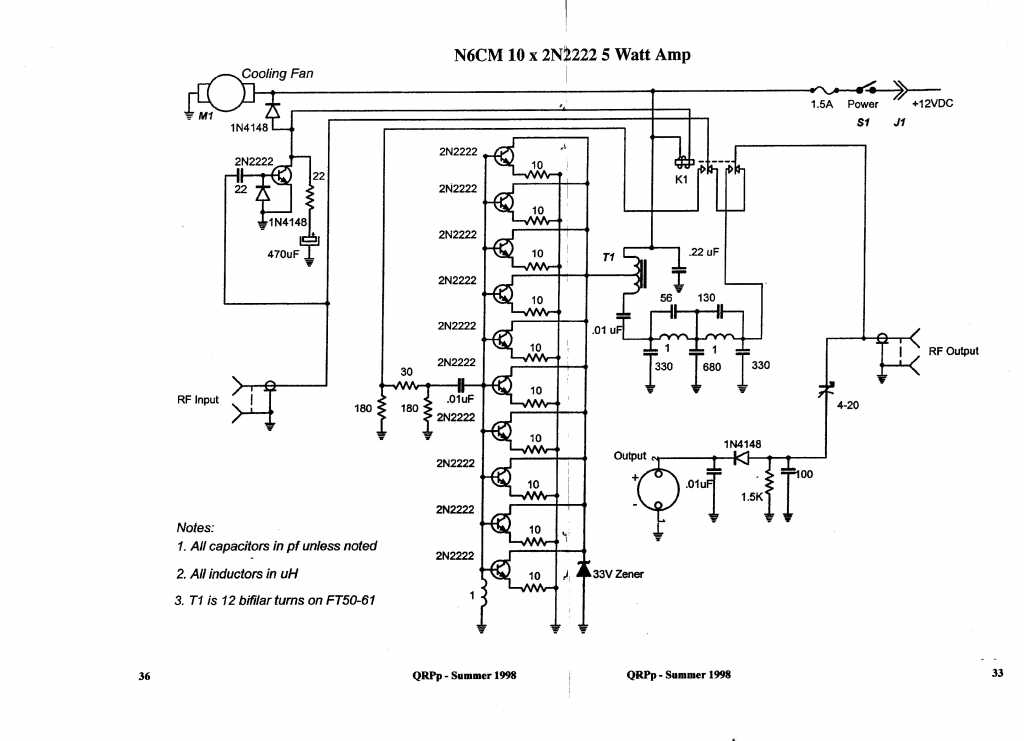

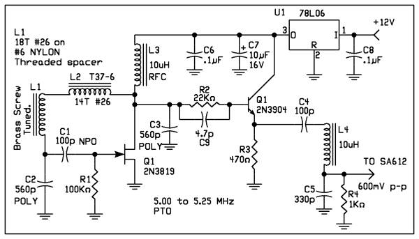

R6LDD пишет:
yadi.sk/i/XZUTCUTklHkQdA
Пригодится.
Премного благодарен!
Даже две схемы из этого файла наводят на серьёзные размышления:

nextman пишет:
Акцентировать не стал на этой схеме. Мысли сошлись. :cheer:
