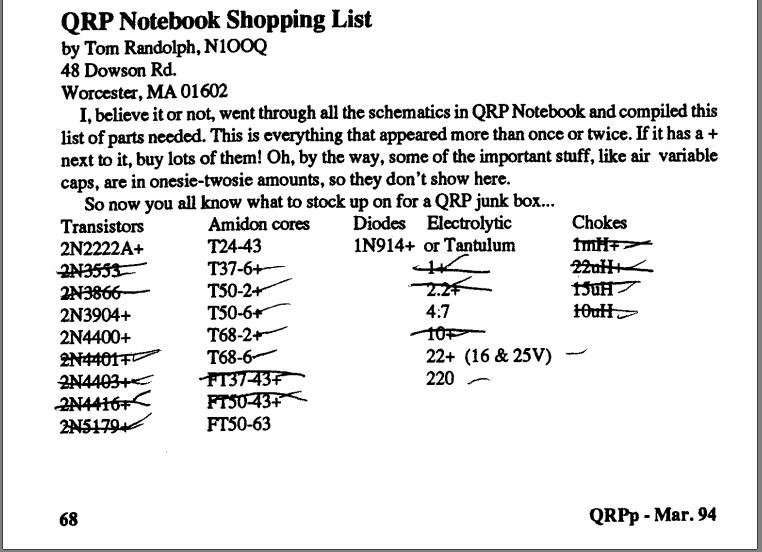

1. Эти американцы - извращенцы :-) Такой же результат можно получить от одного транзистора. Хоть того же 510-го
2. DSB прекрасно принимается и на обычный ППП с двумя полосами, и даже на реген. Просто надо очень точно настраиваться на частоту несущей. Можно даже и АМ таким образом принимать, если настроиться точно на нулевые биения несущей
"Народный коммуникатор первого встречного". 12 Апр 2020 16:04 #48720
  • R6LDD
  • R6LDD аватар
  • Сообщений: 121
  • Репутация: 9

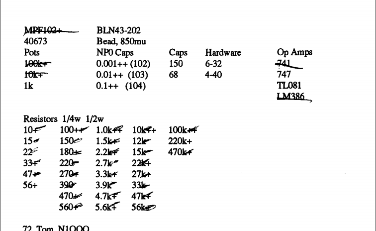

Наверно они шли по пути унификации, судя по рекомендуемому набору деталей для QRP? Из того-же журнала. Вот и 100% повторяемость?
