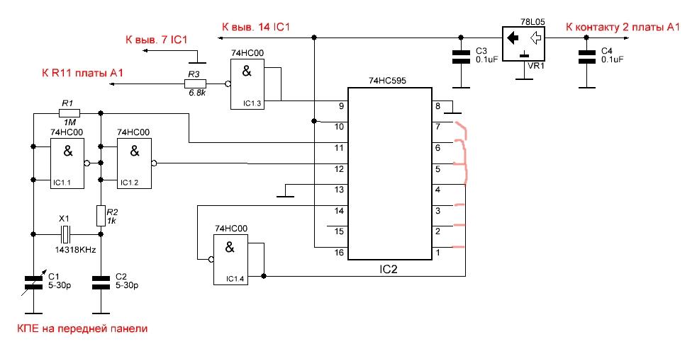

В том то и ценность этих кварцев на 14318кГц! Деление этой частоты позволяет собрать горсть простых трансиверов на диапазоны от 20 до 160 метров и даже на средние волны. Единственное - если на основной частоте кварц можно утянуть на 10-12 кГц (зависит от конкретного кварца) то на половинной отстройка будет тоже в 2 раза меньше. На самой низкой - еще меньше!
Не думаю что стоит жертвовать диапазоном 20м и использовать разного рода схемы где частота приема равна половинной гетеродина. Сейчас есть очень хорошие КМОП ключи, которые даже в небалансных включениях дают и развязку от ГПД и подавление АМ. Между прочим вместо двух корпусов ТМ 2 можно использовать разного рода демультиплексоры/дешифраторы/сдвиговые регистры, для получения деления на разные коэффициенты простым переключением одного провода!
Вот вам пример - использовал такую схему в радиостанции Карат2. Всего один корпус микросхемы 74HC595 позволяет получать ну просто букет частот на выходе простым переключением одного провода. Тут получается деление на 10. Точно не помню уже логику деления, делал в 17 году. Кажется там частота делится на (2*(Qn+1)), но могу ошибиться. Если будет время, достану эту платку и запущу - поиграюсь выводом...

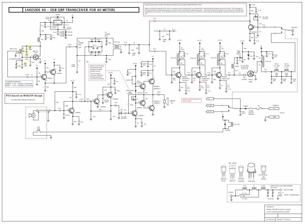

1. Эти американцы - извращенцы :-) Такой же результат можно получить от одного транзистора. Хоть того же 510-го
Можно и нужно, но знать о способе сделать всё на одном типе транзисторов тоже не помешает.
2021.su/to_lakeside.html
2. DSB прекрасно принимается и на обычный ППП с двумя полосами, и даже на реген. Просто надо очень точно настраиваться на частоту несущей. Можно даже и АМ таким образом принимать, если настроиться точно на нулевые биения несущей
Принято.
Интересное решение, благодарю, если достанете, пишите что получается.

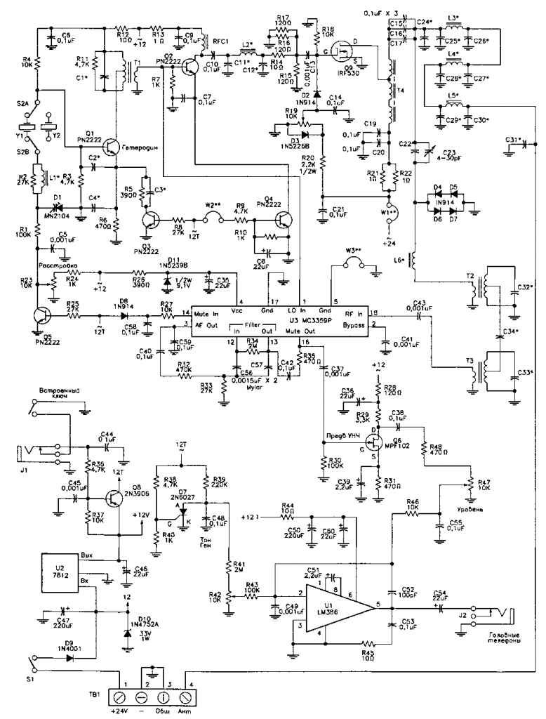

Теперь в схемах, что найдено и годится.
Трансивер на две фиксированные частоты: 3.579545 МГц, 7.030 МГц - отдельные кварцы.
1. Основа - Полевик-С без цифровой части и реле.
qrp.ru/forum/9-Самодельная-техника/12801...мВт?start=1220#44943

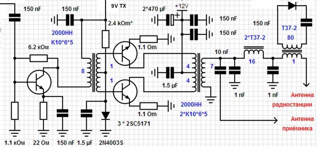

3. Мечтается сделать всё на биполярных транзисторах 2N2222 и 2SC5171. Скорее всего получится, если взять вариант из "Волынки".
На германиевых Влад уже делал, St. German 40\80:
qrp.ru/forum/9-Самодельная-техника/12801...мВт?start=1150#42385
Осталось на кремниевых исполнить. Если с пятиваттной мощностью, да регулировкой её напряжением питания - вообще сказка.

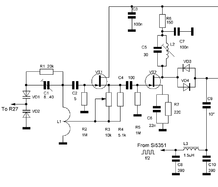

4. В одном корпусе с трансивером будет трудиться приёмник с петлевой антенной, используя УНЧ трансивера:
qrp.ru/forum/9-Самодельная-техника/12948...мник?start=240#46500
Только с возможностью прослушивать весь диапазон(80 м. в приоритете, 40 - если получится).
Приёмник нужен для минимизации потребления, когда передавать и слушать фиксированную частоту не требуется, плюс получение информации от других источников.
Понимаю, что регенератор(п.4) и приёмник в трансивере работают по разному и выполняют разные функции, первый - поиск информации и наблюдение, второй - конкретная связь на фиксированной частоте с другим таким трансивером.
