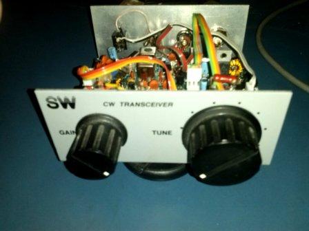

Что за трансивер такой - SW20?
Эквивалент нагрузки 11 Июн 2021 09:18 #53493
  • Сообщений: 2136
  • Репутация: 185
SW20 Small Wonder Labs
Это КИТ для сборки трансивера с кварцевым фильтром.
Мой SW20 работает на 20м . Я добавил в ГПД переключатель и теперь
трансивер перекрывает весь CW участок, а не только участок QRP.
Опять скачал мануал в интернете. Буду выяснять куда пропала мощность.

rw3ai пишет:
Трансивер SW20 удивил. У него оказалось на выходе 0.3 ватта
(а я надеялся что минимум 1 ватт) . Как я на нем в RAEM более 100 qso проводил....
Вот теперь появилась новая задача вывести SW20 на заявленную мощность в 1,5 ватта.
а может он и отдает положенную мощность?
Вы не учитываете нелинейности преобразовательного элемента (диода).
на разных напряжениях (мощностях) он может отклонять стрелку совершенно по разному :)
когда я был молодой и задорный, я тоже сам пытался делать измерители мощности. но потом прозрел :)
сделал мощиметр с порогом измерения 5 ватт. откалибровал отклонение стрелки именно на 5 ватт. на определенном диапазоне.
при подаче большей или меньшей мощности, или при смене диапазона, "прибор" показывал такую ерунду... а ведь я ему пытался верить...
озарение пришло после того, как я получил доступ к нормальной измериловке.
нельзя на коленках, или на табуретке построить прибор для измерения мощности.
можно только показометр, больше или меньше той или иной мощности, на которую и на каком диапазоне он был "откалиброван" по эталонному мощиметру. т.е. подогнать под него и зафиксировать отклонение стрелки.
я всегда улыбаюсь, над приверженцами QRPPPPPPP, которые указывают мощность 83 миливатта, или 80 микроватт... ну играют парни в игрушки, ну хочется показать им такую мощу-почему бы и нет. но измеряют обычно они ее "приборами" сделанными на коленке.
и измерением это назвать нельзя.

Так я и делал "показометр" . По тому что он показывает я теперь могу судить
какую мощность выдает самоделка. Меньше 1 ватта или больше . Есть ли 5 ватт или нет.
Все это относительно показаниям мощности G90.
Пока SW20 показывает меньше 1 ватта.
PFR3 тоже из набора выдает 5 ватт при правильном питании. SW20 питал от того же источника.
Еще немного поработаю над внешним видом "прибора".
Я малоопытный "конструктор". Открываю для себя новые стороны нашего хобби. Увлекает.
Пока не проверял сколько выдает мой PIXIE из набора. Говорят что можно довести до 1 ватт, если постараться .
