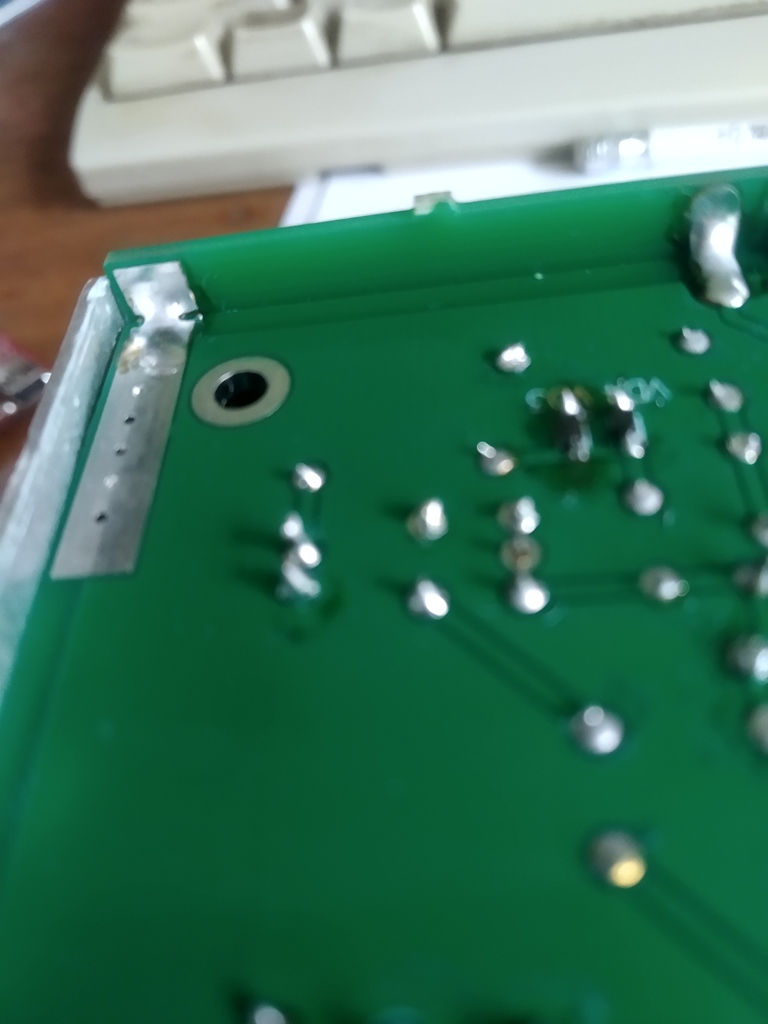

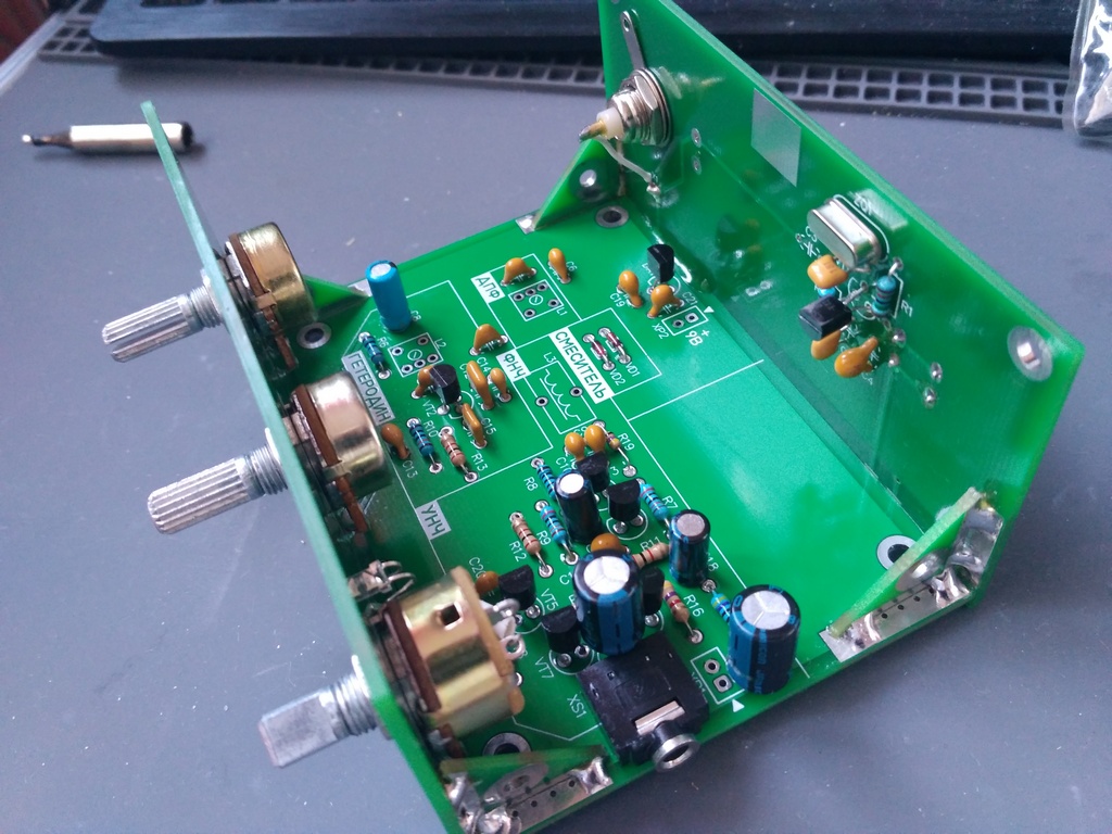

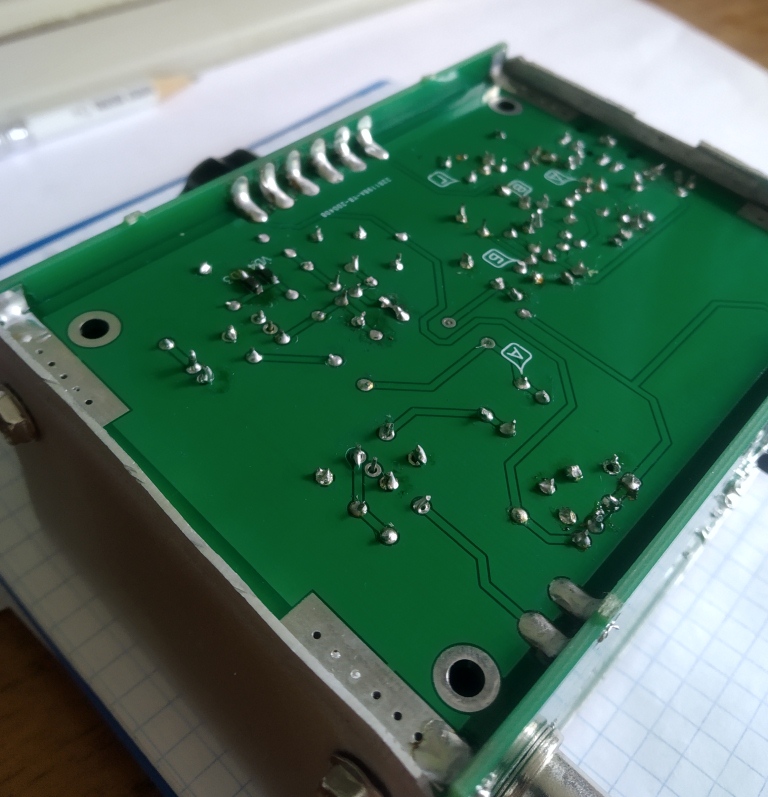

Приёмник ППП радиоклуба МИЭТ 09 Июл 2020 16:22 #50005
  • Сообщений: 1461
  • Репутация: 206
Пара фото как оно выглядит снизу (те самые 5 мм):
Мы, если дорастём до промышленно вырезанного кожуха, наверное сделаем, чтобы он снизу тоже закрывал, и был даже не П-образным, а О-образным (с разрезом снизу).
