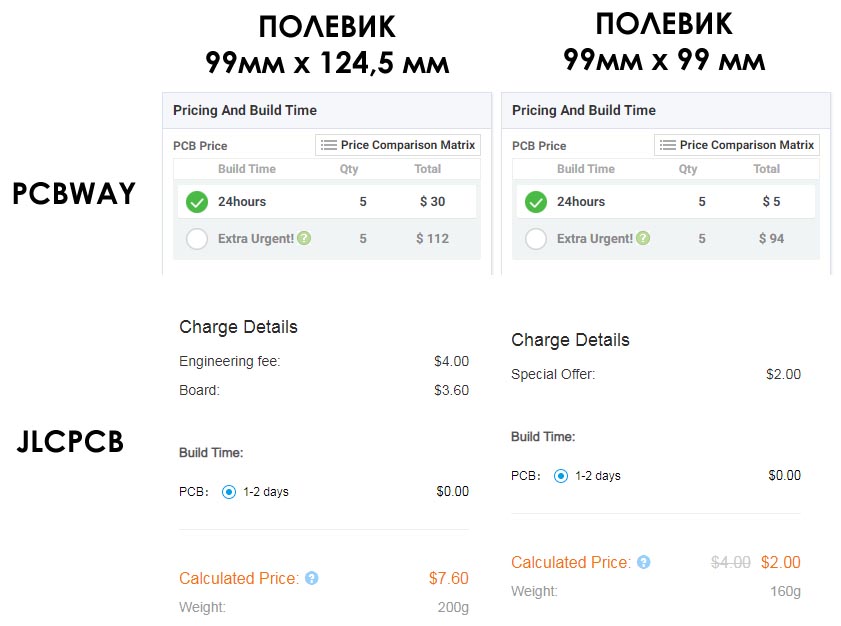

Решил заказать нарисованные собой платы у китайских производителей, но выявился интересный момент - если палата превышает 10 см хотя бы по одному из размеров, то стоимость ее изготовления сразу вырастает. Вот что получается по ценам у двух китайских производителей.

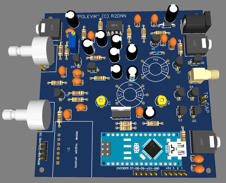

В связи с чем и был нарисован вариант платы трансивера имеющий размер 99 мм х 99 мм.
https://easyeda.com/UN7FGO/TRX_POLEVIK_SMALL
Плата разведена с одной стороны, верхняя часть отдана под общий (земляной) проводник.
В схему добавлена пара "косметических" резисторов, для того, чтобы уложиться в одностороннюю разводку.

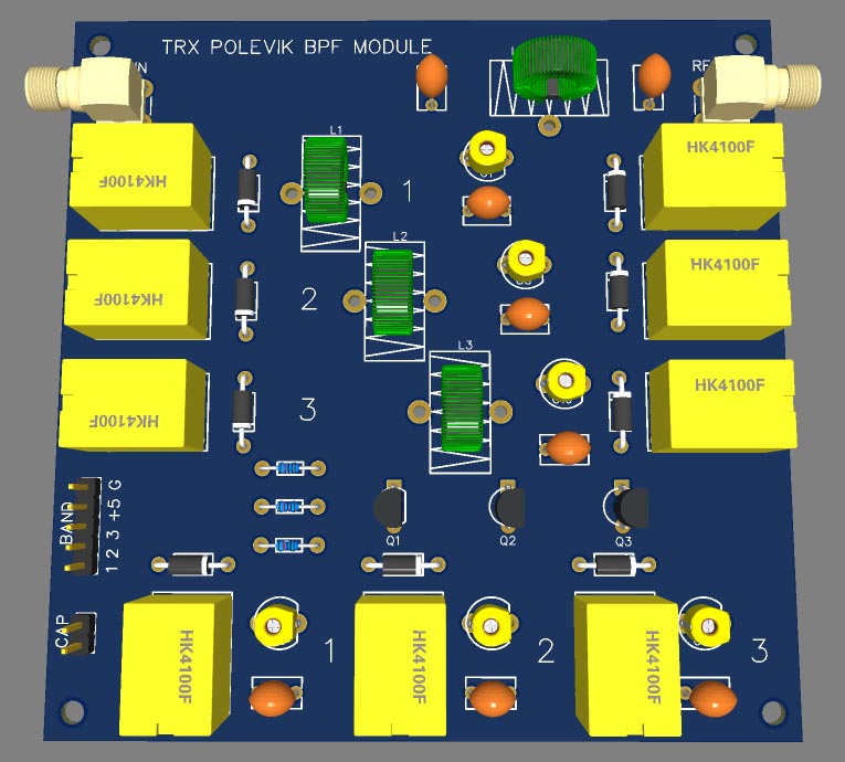

В придачу к самому трансиверу была нарисована плата диапазонных фильтров и дополнительных емкостей на 3 диапазона. Размеры такие же - 99 мм х 99 мм.
https://easyeda.com/UN7FGO/TRX_POLEVIK_BPF
Использованы реле HK4100F на 5 вольт. Питание и сигналы управления берутся со специального разъема на основной плате трансивера. После диапазонных фильтров в схеме предусмотрен ФНЧ.
Обе схемы и платы в открытом доступе. Вы можете пользоваться ими и модифицировать по своему желанию.

Скетч пишется для работы совместно с бюджетным 0,98" OLED дисплеем, разрешением 128х64 точки. Управление предполагается энкодером с кнопкой, как на китайском модуле KY-040.
Скетч умеет:
- отображать текущую частоту в формате 99.999.999
- отображать текущий шаг перестройки (меняется коротким нажатием кнопки энкодера, 1000,100,10,1 Гц, но можно изменить в настройках скетча)
- отображать текущее напряжение питания трансивера
- при долгом нажатии на кнопку энкодера переключает "по кругу" диапазоны (80, 40, 20 метров, можно поменять как диапазоны, так и их количество в настройках скетча)
- при переходе на другой диапазон выдает сигнал на переключение диапазонного фильтра
- работать с электронным ключом (точки в одну сторону, тире в другую)
- регулировать длительность точек, тире и пауз между знаками потенциометром, установленным на плате трансивера.
- выдает сигнал на "ключевание"
- выдает звуковой контрольный сигнал.
Назначение контактов можно изменить в скетче по своему усмотрению и использовать данный скетч в своих проектах.

Может соединение вч-входов двух плат расположить соосно через разъем, если одевать платы бутербродом? Ну или оба варианта, оставить sma. Да и управляющие для дпф трудно расположить соосно. Меньше проводов- приятнее выглядит.
TRX "Полевик" 14 Авг 2020 14:00 #50652
  • UN7FGO
  • UN7FGO аватар
  • Сообщений: 100
  • Репутация: 54
r0c пишет:
Была у меня мысль сделать "бутерброд".
Но как то делать выход на антенну на ту-же сторону, что и органы управления, мне показалось не совсем правильным. Да и с "полутора-сторонней" разводкой, у меня за выделенной время не склеивалось развести все так красиво :(
Успокаивает, что это пока только "тестовый образец".
Вот соберу, проверю, что все работает как нужно и не требует дополнений или изменения схемы.
После чего можно будет уже включать "перфекциониста" и совмещать разъемы.
Ну и у автора проекта в процессе исследования есть доработки.
Хотя, проект в открытом доступе, его можно клонировать на EasyEDA и попробовать сделать такой вариант, как нравится. И заказать для себя платы с другой компоновкой.

Кстати, вопрос, сколько будут потреблять реле суммарно (они не поляризованные)?
