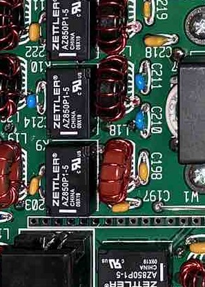

А насчет реле можно обратить внимание на релюшки в Элекрафте-К2. Они называются "Latching", 5-вольтовые, 10-ноговые. В принципе, внутри получается две релюшки со своими обмотками и переключающими контактами. Подается короткий импульс, реле перекидывается и фиксируется до следующего импульса. При этом реле остается обесточенным и ничего не потребляет.
Раньше эти релюшки были японские. К сожалению, хорошей цветной фоты не сохранилось -
Сейчас Элекрафт стал комплектовать наборы К2 китайскими релюшками -
Напомню, что Элекрафт-К2 в базовом исполнении потребляет на прием всего 180 мА
