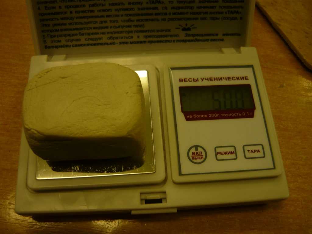

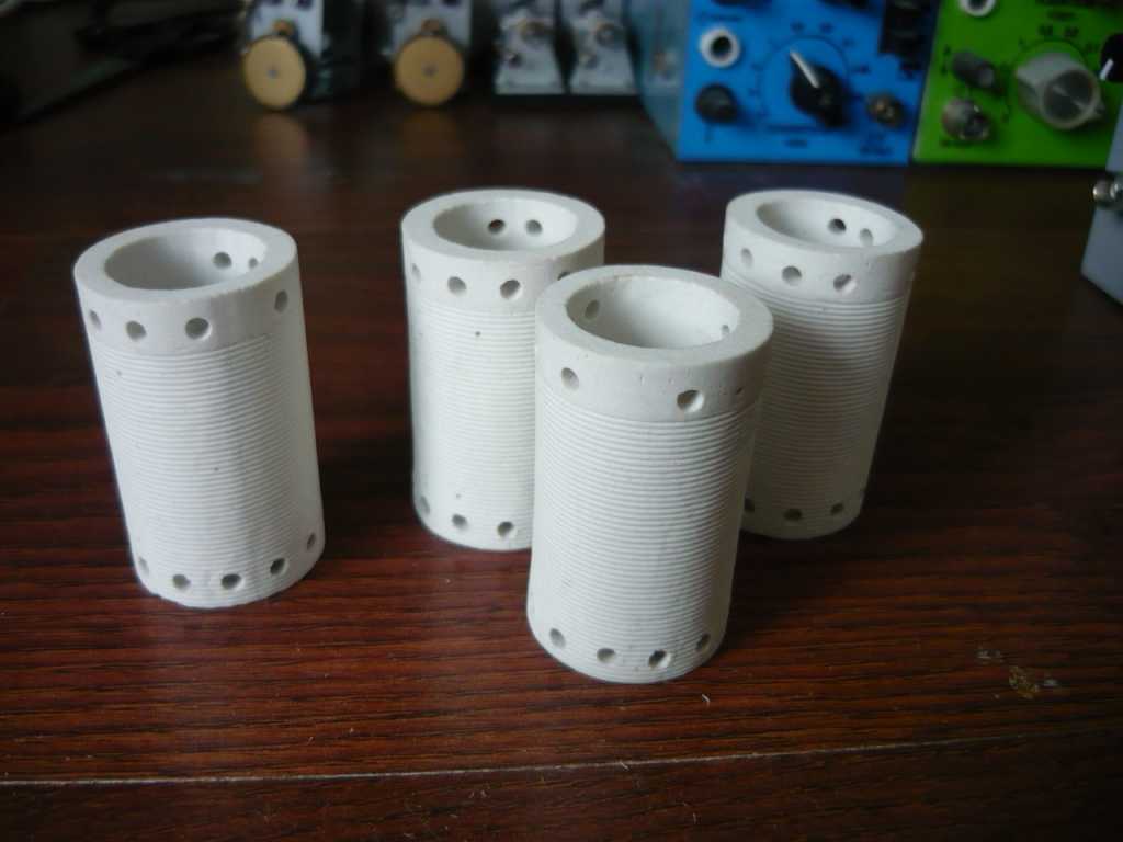

Миша обратился с просьбой о помощи в изготовлении каркасов и КПЕ. Начну с каркасов. Беда была в том, что что бы я не делал ,получался "кирпич" :) но ни как не керамика. Испробовал всю глину имеющуюся в наших магазинах и ту что в нашей земле. Пришли к выводу что надо искать настоящую каолиновую ,иначе счастья не видать. Нашёл её Миша ,кажется в Минске. Через некоторое время кусок настоящей белой каолиновой глины лежал у меня на столе :)Вот такой кусочек нужен для одного каркаса
Начались другие проблемы.Тот способ изготовления что был применён в первом варианте ни как не годился для точного повторения. Начались долгие поиски подходящего варианта изготовления каркасов.
R4WAN Андрей 73!

Немного отвлекают .Продолжу пока время есть. На первый взгляд кажется что ни чего сложного сделать каркас. Но поверьте ,не всё так просто. Было перепробовано кучу различных вариантов .Нашёл только один более-менее подходящий способ ,но и он не идеален. Кроме этого нужно учесть усадку при сушке и обжиге.Вот разница сырого ,высушенного и обожжённого
R4WAN Андрей 73!

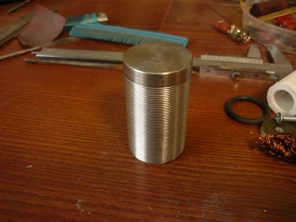

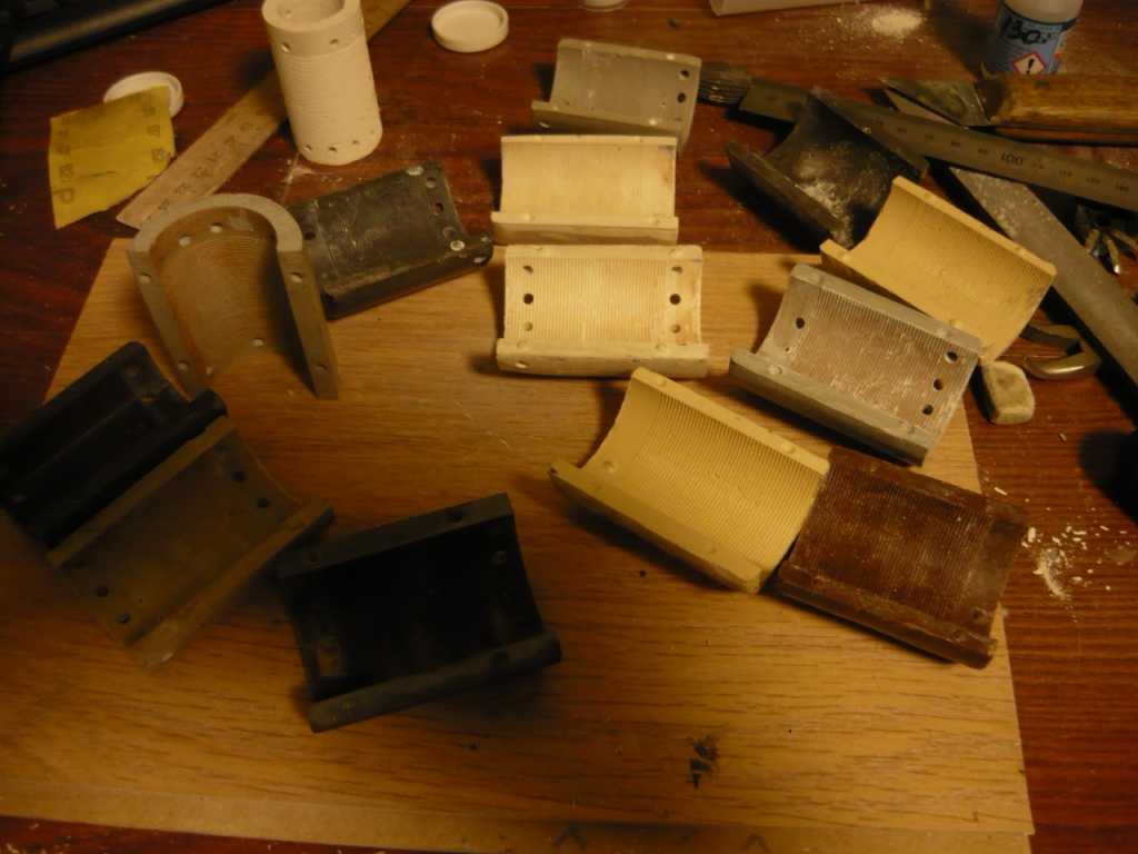

И так, дальше.С учётом всех усадок была выточена вот такая болванка
Начались мучения изготовления полуформ
Сколько это стоило по времени, деньгам и т.д. я наверное уже и не вспомню :) Но одна пара с приемлемым качеством всё таки наконец получилась.Но мучения на этом не закончились :lol: Пришлось ещё долго учится набивать формы ,порой руки опускались и хотелось безбожно материться :) :) :)
R4WAN Андрей 73!

Проблема каркаса для катушек задающего генератора и выходного каскада это только одна из....подобрать готовую - не откуда....кроме "Севера" такие каркасы применялись еще в радиоприемнике "Сигнал" 40х годов, но он еще более редок...
По размеру подходили очищенные фарфоровые трубки от резисторов ПЭ-50, но разрезать, просверлить малые отверстия та еще проблема.

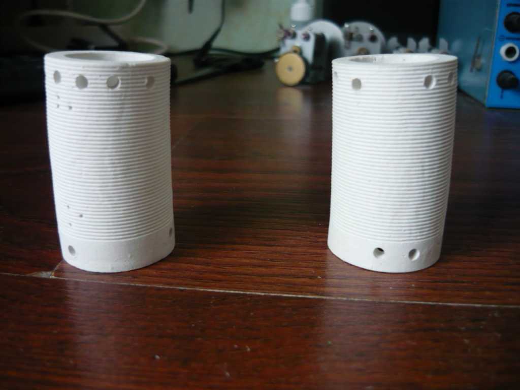

Андрей, для своего первого проекта делал каркасы, но как он сам говорит: "Кирпич выходит" поэтому решили попробовать белый скульптурный фарфор, про массу для радиокерамики речь даже не шла - не реально....Белый фарфор можно купить в магазинах для керамистов, но там проблема в том что его продают в упаковках от 5кг, такой вес ради пробы покупать сомнительное удовольствие...В Минске удалось найти один магазин продающий фарфор от 1кг, остановились на белом фарфоре "Aneto", как неплохому по качеству и подходящему для формовки. krakle.by/shop/aneto-belyj-farfor/?v=925ab312a51a
Результат - на фото Андрея. Тест в микроволновке готовых изделий доказал правильность выбора и пригодность для КВ.
Так выглядят готовые катушки.

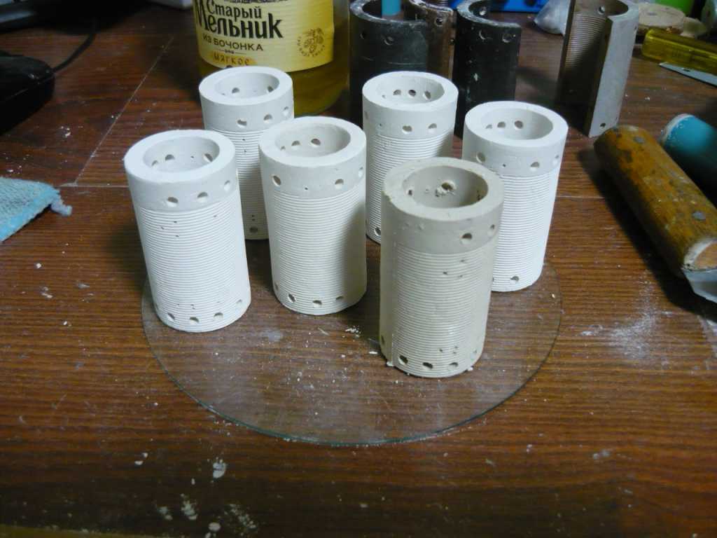

Так или иначе но мне удалось приручить глину :) и процесс пошёл...
Но не успею решить одну проблему ,как за ней появляется следующая :( Вот результат неправильного размещения каркасов в печи
Но мы не унывали и упорно двигались вперёд :silly: печь работала на пределе

RX3PR СПАСИБО! Но,хвались- не хвались ,работы реально было проделано тогда много... Во время процесса всё шло как то обыденно. Но вспоминая сейчас прошлое ,порой сам начинаешь удивляться ...По каркасам . В конечном итоге ,я всё равно остался не удовлетворён :( Мне так и не удалось равномерно "укладывать" глину в форме.Из за чего после обжига присутствуют характерные неровности.На фото это не видно ,но в реалии не всё так красочно... :( :( :(
