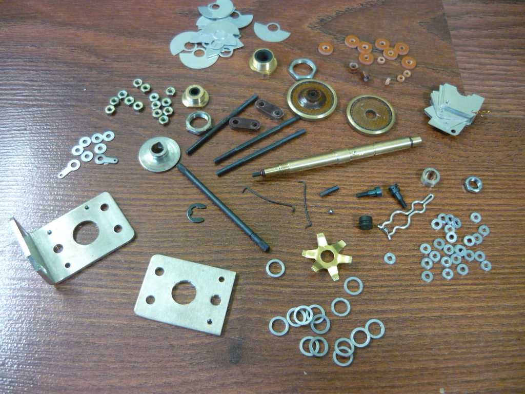

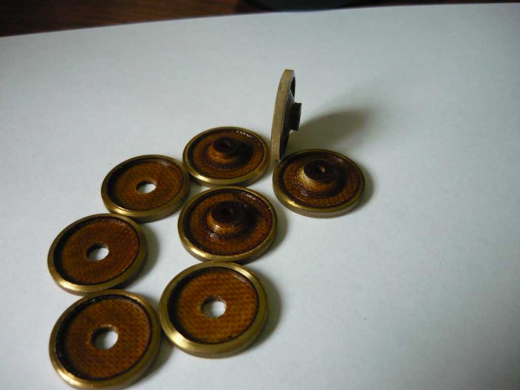

Всем Привет! И прошу прощения за столь длительное молчание ,но на то были причины.И так , переходим к КПЕ приёмника. После детального изучения Михаилом ,отпали практически все вопросы .Остался всего один не решённый , так как это можно узнать только лишь разобрав оригинальный КПЕ. Но об этом чуть позже. В инете гулял вопрос по схеме соединения нижнего конца КПЕ (кто в курсе ,тот знает :) ). Оказалось всё просто ,но и к тому же сложно (технически). В общем как оказалось все три составных КПЕ изолированы друг от друга .Т.е. ротор, статор ,корпус. КПЕ очень сложный и содержит большое количество мелких деталей .Сейчас уже не помню ,но вместе со всеми пластинами что то вроде около 150.

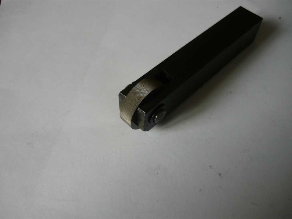

Поехали дальше :) . Ещё при сборке КПЕ 1варианта (с резиновыми роликами) меня не покидала идея попробовать повторить шестерни как в оригинале .Ну и Миша нет -нет но косвенно,да намёками пытался надавить на эту тему :lol: Я живу в деревне и далеко от городов ,поэтому просто сходить на рынок или спец магазин не представляется возможным :( .Начались поиски через инет. По старым фото те что давно в инете определил что шаг зубьев на шестернях примерно 0,3мм. На авито ни чего подобного не нашёл (имеется ввиду накатка), но Китай рулит :lol: .И через Энное время у меня в руках было это чудо :)

Но это "чудо" нужно было ещё приручить .Опыта работы с таким инструментом ,и с такими деталями не было совершенно , от слова совсем. Но тем не менее , видимо что-то у меня получилось :) .

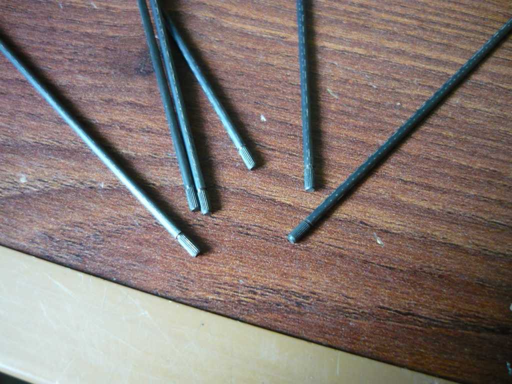

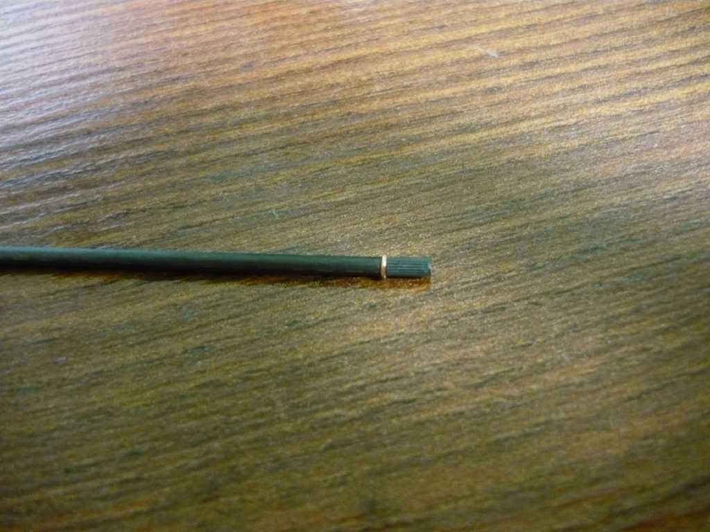

Большой проблемой было сделать вал тонкой настройки. Он всего 2мм в диаметре. Вначале была попытка сделать его из велосипедной спицы ,она как раз 2мм. Но после 5 попыток накатать зубья бросил эту затею и стал подыскивать другой материал . Вобщем самое лучшее оказалось использовать 2мм электроды. После третьей попытки принаровившись получилось вот это

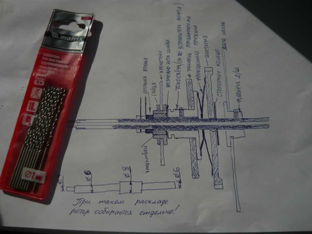

Всем Привет! Что ж,продолжу рассказ в одиночестве . Миша захворал :( ,желаю ему скорейшего выздоровления!!! Александр , шаг 0,5 уже достаточно широкий .Имею такую накатку , хорошо годится для изготовления фасонных винтов крепления передней панели и винтов регулировки ключа. Вернёмся к КПЕ. Основной вал достаточно длинный со сквозным отверстием в 2мм для вала тонкой настройки.Для высверливания вала приобрёл длинные свёрла
На рисунок пока можно не обращать внимания , это из обсуждения о вопросе на который мы так и не знаем правильного ответа ,но как я писал об этом чуточку позже. Ни смотря на то что длины сверла хватает , сверлить вал решил с двух сторон из за не совершенства станочного оборудования. В последствии, это оказалось правильным решением , иначе с другого конца сверло вышло бы не по центру.
