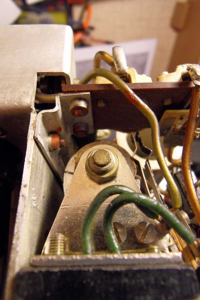

Значит сектор из изоляционного материала. Пол оборота замкнуты, пол оборота разомкнуты. На КПЕ передатчика так же?
Реконструкция легендарной радиостанции "Север" 11 Ноя 2020 10:42 #51605
  • UB4WBR
  • UB4WBR аватар
  • Сообщений: 168
  • Репутация: 66
Да , там два таких переключателя , на каждую секцию.
R4WAN Андрей 73!

Добрый день, Андрей!
А все-таки соосные валы гальванически соединены с роторными пластинами?
Александр

Добрый день Александр! Вы сейчас про КПЕ перед.?
R4WAN Андрей 73!
Реконструкция легендарной радиостанции "Север" 11 Ноя 2020 10:56 #51610
  • R0QAG
  • R0QAG аватар
  • Сообщений: 226
Приемника
Александр
Реконструкция легендарной радиостанции "Север" 11 Ноя 2020 10:57 #51611
  • UB4WBR
  • UB4WBR аватар
  • Сообщений: 168
  • Репутация: 66
Да! Вал,пластины ,токосъём , единое целое.
R4WAN Андрей 73!
