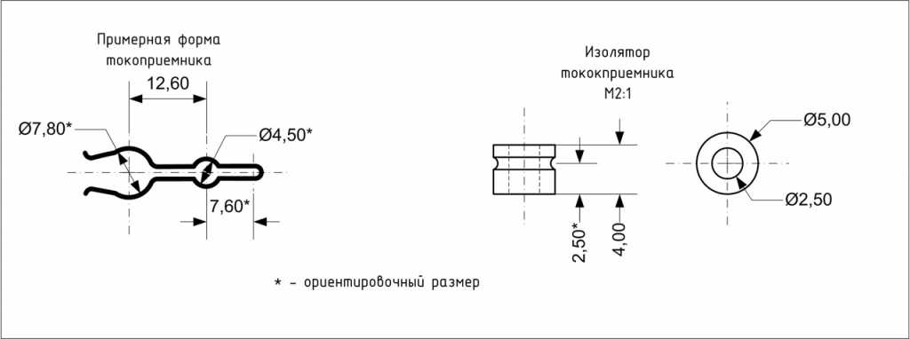

Вариометр.

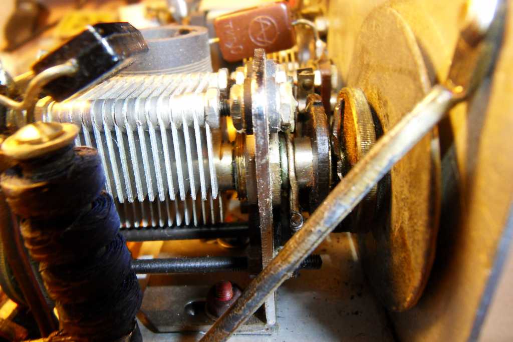

Про намотку секционированных катушек "универсаль". Станочек наверное?

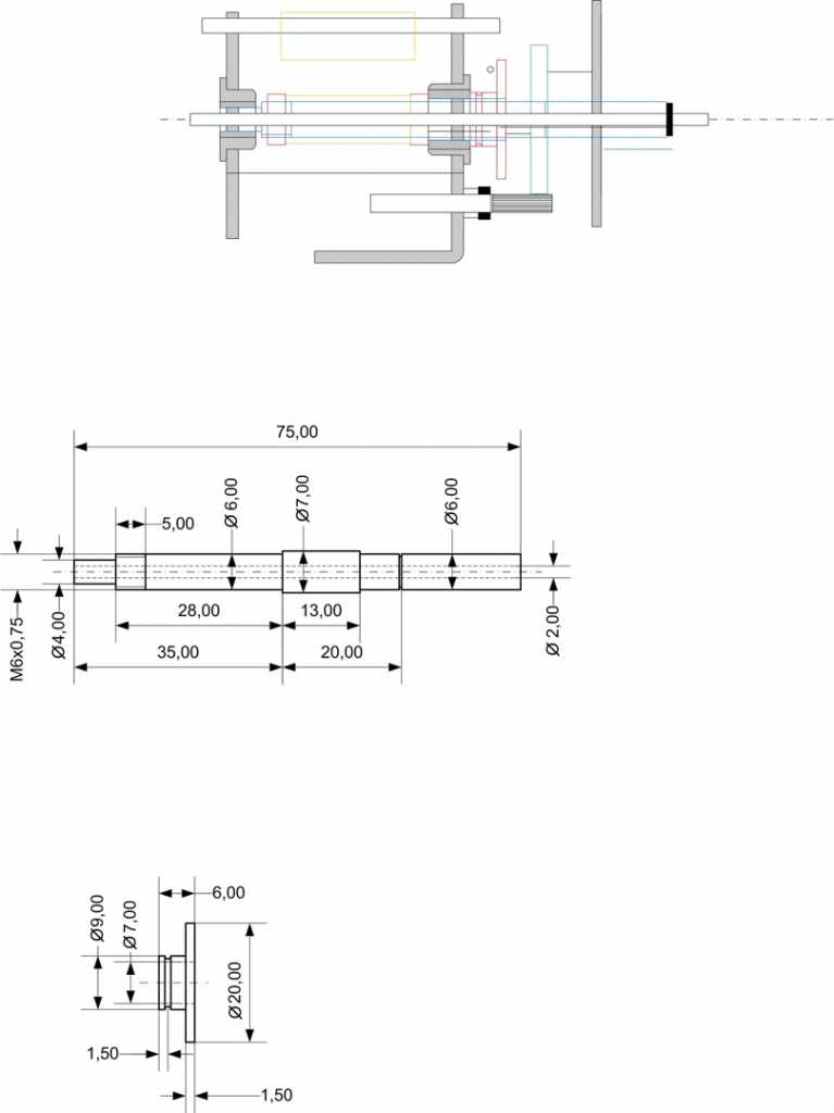

Кое что нарыл из переписки.
R4WAN Андрей 73!

Вот и чертежи, спасибо!

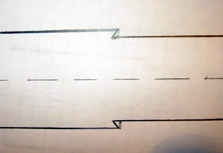

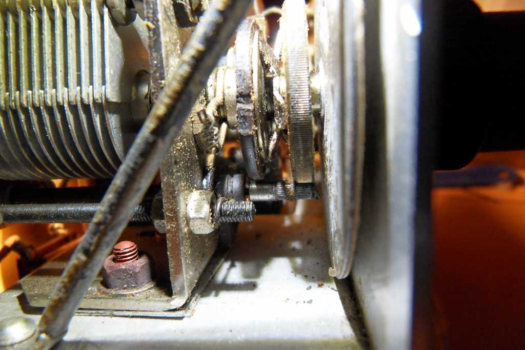

Раз все детали такие маленькие, и учитывая какое страшное время было когда делали эти р/ст-ии, мне кажется что к этому делу могли наверное привлечь и часовых дел мастеров. Любой часовщик предложил бы посадить токосъемник на вал вот так:
Подрезным резцом (вернее, мессерштихелем) протачивается коническое углубление, которое после посадки токосъема развальцовывается пуансоном. Раньше во всех часах баланс садили на ось именно так. Сам когда-то точил. А ось и токосъем можно на конус посадить, раз уж на то пошло.
Конечно, не имея само изделие трудно понять. Надо бы какую-нибудь фотографию этого места, между лепестками пружины
Александр

Развальцевать-то не проблема, вот только собирать как. Ведь за подшипником нужно пластины ротора на вал собрать и затянуть.Не думаю что пластины собирались так, хотя кто его знает.

На чертеже вала есть ошибка ,утолщение в7мм длиной в ширину подшипника. Вал от подшипника и до конца 6мм. Ни о какой вальцовке речи не идёт .Квадрат не сделаешь полукруг тоже.
R4WAN Андрей 73!

Вот вам задачка : Вал 6мм , оденьте на него токосъём так что бы он вращал вал ,штивта ,или винта там нет. Токосъём 9мм (замеряно) +паз глубиной 1мм . Так что ни о каком утолщении вала под токосъёмом речи не идёт .
R4WAN Андрей 73!

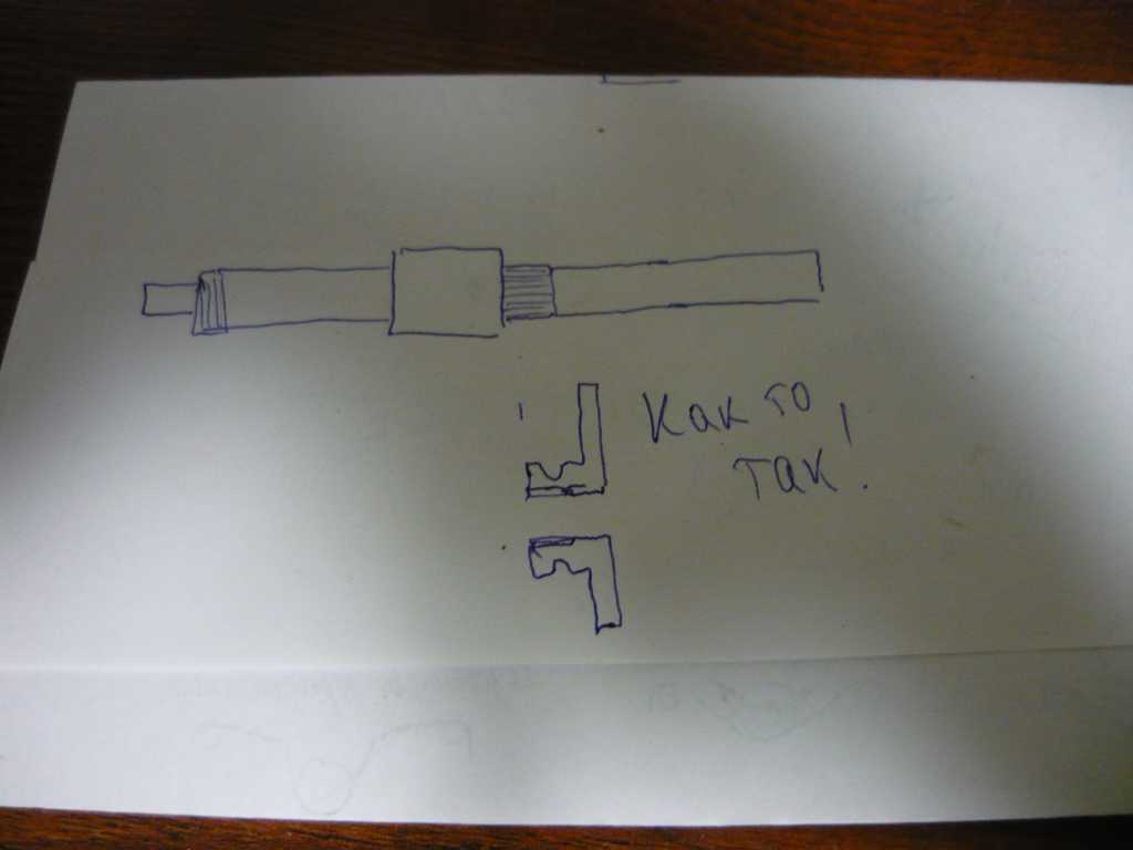

Есть такой вариант. Сделано небольшое утолчение не более0.5мм и накатаны зубья ,такие же зубья прорезаны в токосъёме. Но Миша сказал ,с торца токосъёма ни каких следов нет ,он круглый. Вот так вот.... :)
R4WAN Андрей 73!

Возможно зубья(шлицы) вдавлены не насквозь токосъёма ,а на определённую глубину. Вариант неплохой ,тут и утолщения хватит в четверть миллиметра ,а то и меньше.
Сейчас мысленно представил весь ход работы.Реализовать не сложно,даже в домашних условиях :)Мы предполагали не что подобное ,но исключили из-за возможной трудоёмкости изготовления ,совершенно не вспомнив о накатке :)
R4WAN Андрей 73!

Шлицы на наружной поверхности накаткой, а внутри чем? Все таки не забывать нужно быстро и незатратно. Это я к тому, что во время изготовления за счет рацпредложениий было упразднено несколько сборочных операций.
