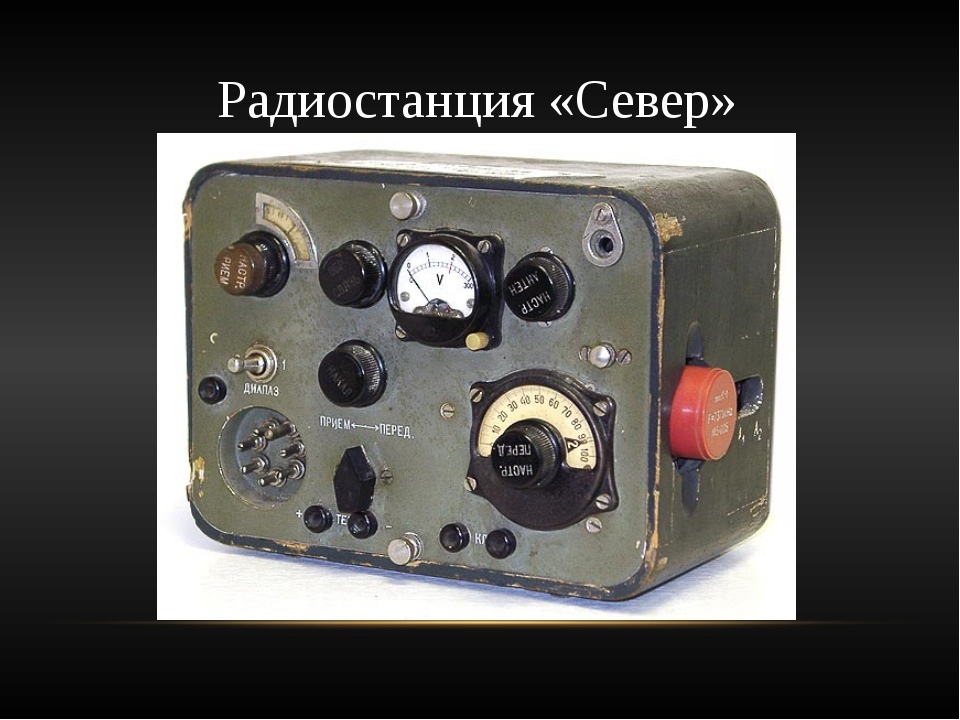

Приветствую Виктор! Скорее всего Бис был .На Бис тоже использовались такие головки и КПЕ без встроенного переключателя. На простых Северках надписи были на англ.
Вот Север Бис с простым перекл. диап. и с таким вольтметром.

Доброго!
А из чего следует что на фото именно Бис?
А английские надписи на ручках пошли еще когда он был НКВДшной "Белкой", просто переписали по нашему.

Самое точное наружное определение что Север является Бис , это наличие второй стрелки на настройке передатчика. Именно на Бис добавили второй диап.передатчика. Часто ошибочное мнение в инете что Бис определяет наличие переключателя под настройкой приёмника. Этот переключатель ставился в зависимости от того какой ставили КПЕ. И был в обеих вариантах как на простом , так и на Бис.

Теперь уже вряд ли уточнить можно, какая именно была модификация. Я предположил, что "бис", исходя из надписи на русском.

Андрей, однако две стрелки на настройке ТХ и на простом Севере. Фото из мануала на Север (не БИС!) 42 года. Есть такое описание 44 года, там тоже самое. Их делали несколько заводов, стрелки красили или цветом, или номерами.
Никогда не слышал про Север Бис с тумблером переключения RX....
