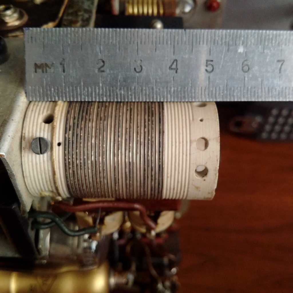

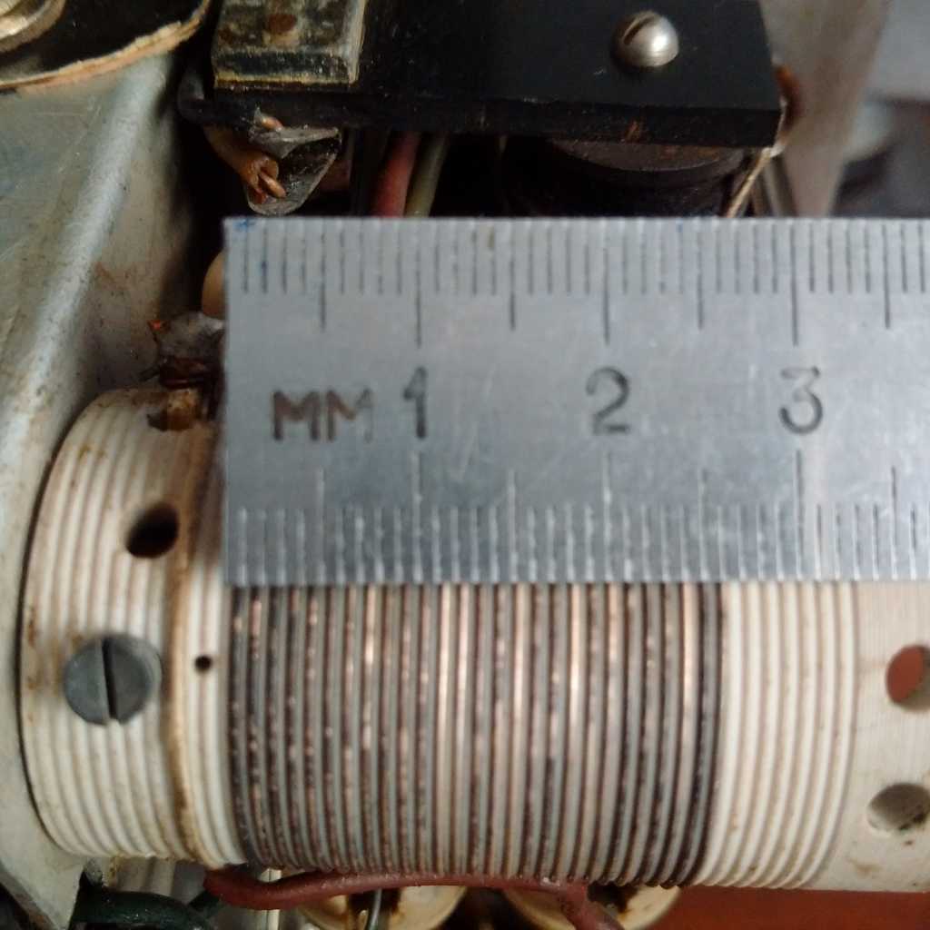

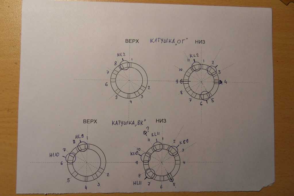

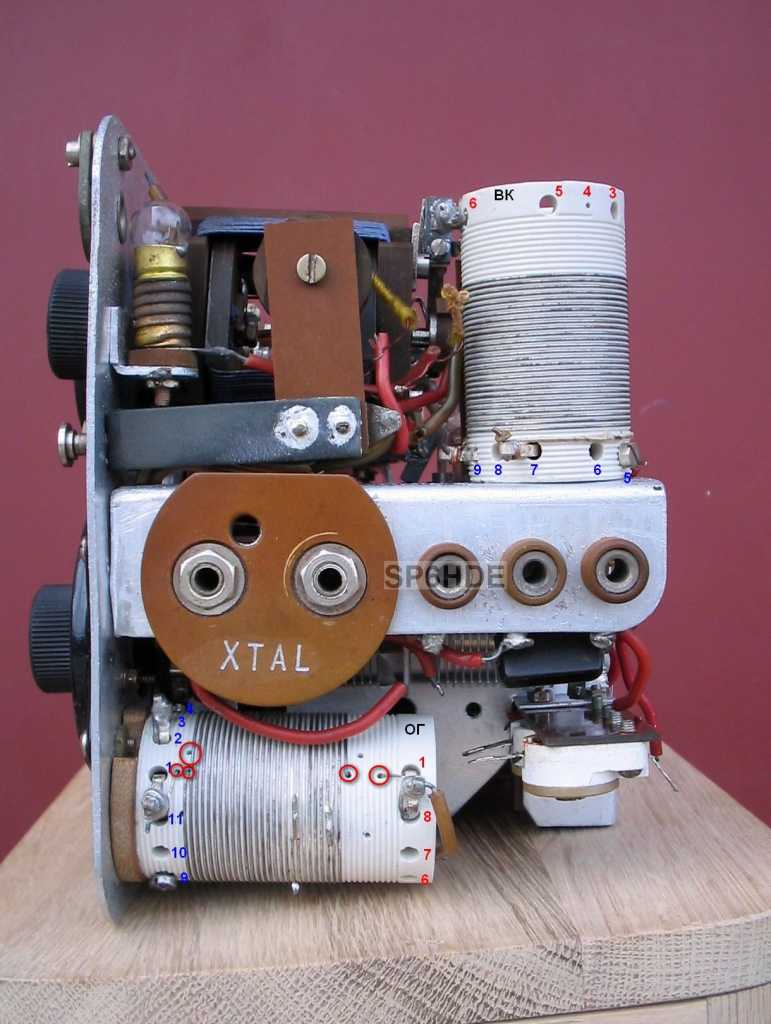

Над керамическими каркасами мы с Андреем начали работать по фотографиям и зная размеры оригинального каркаса. Его диаметр 30мм высота 52мм толщина стенки 4мм. Были вот такие фото (TNX RU3AL):
Вся работа шла при онлайн обсуждении технологии, проблем и результатов. Не меньшая проблема, чем сам каркас была установка расположения и диаметров отверстий на каркасе. Для примера два фото из обсуждения отверстий:
Катушки наматываются посеребренным проводом диаметром 0,5 мм, на каждой по 27 витков. Кроме этого в катушке усилителя мощности есть виток связи для индикаторной лампы настройки, и внутри 5 витков катушка связи с вариометром. Данные по виткам есть на схеме радиостанции Север нарисованной финскими радиолюбителями. Каркасы изготовленные Андреем практически идентичны оригинальным, ну может не все отверстия сделаны и стенки толще на 0,5мм.....вообще его работа достойна восхищения, тут говорить нечего....

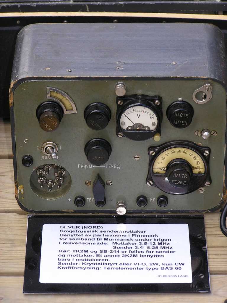

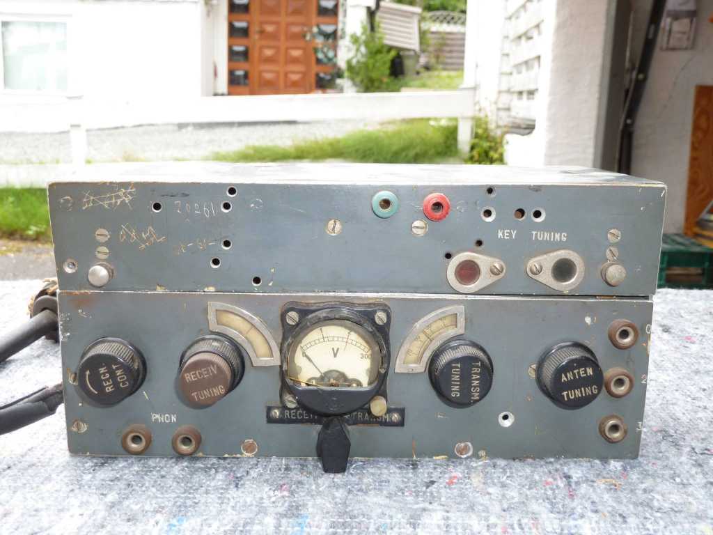

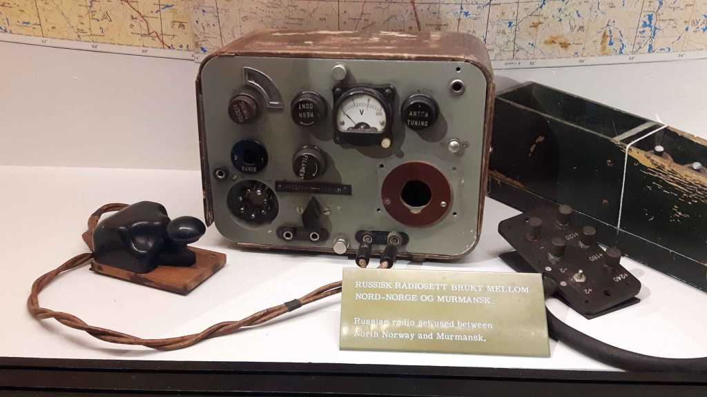

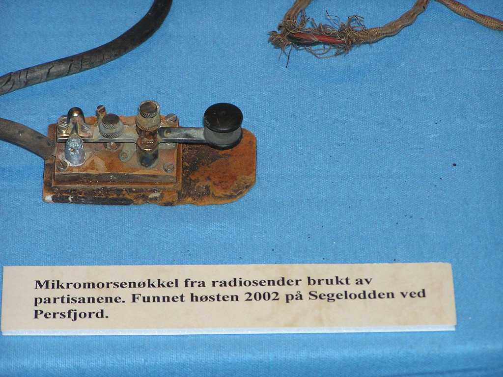

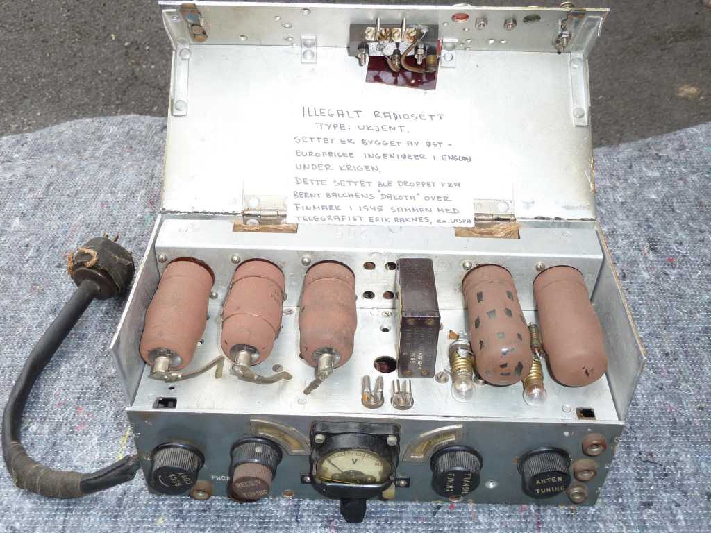

В Норвегии радиостанция Север использовалась разведгруппами из норвежского сопротивления обеспечиваемых СССР.
Мне встретились 3 экземпляра оставшихся в живых, вероятно есть и другие.
Один видел сам в музее сопротивления в Осло, два других упоминались в публикациях Норвежского Радио-исторического общества. Один из этих экземпляров не стандартный и упоминается как "версия собранная восточно-европейскими инженерами в Англии".

lb8ig Шикарные фото!!!

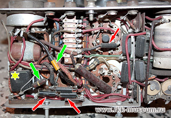

UA6BFE пишет:
Вопрос раньше паравоза - резисторы в станции ВС ? Или в 40х их ещё не придумали?
Резисторы ВС - это вторая половина 40 годов - немецкая технология. В Севере применялись как импортные резисторы в пластиковых корпусах с цветовой маркировкой, так и советские ТО. В ранних станциях преимущественно импорт, советские без маркировки, а станциях поздних выпусков шли советские ТО с маркировкой "от руки". Резисторы ТО не отличались качеством и стабильностью.....те, которые дошли до наших времен далеко "не в номинале".....поэтому пришлось изготавливать самодельные, но о них чуть позже.
На фото пример "смеси" резисторов.

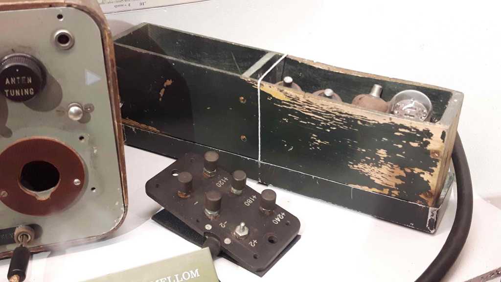

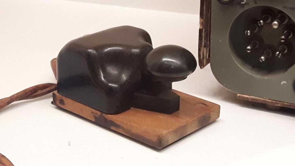

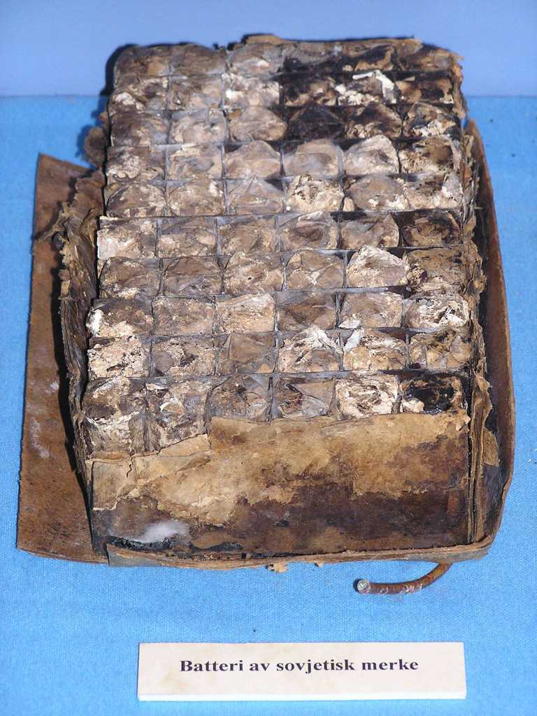

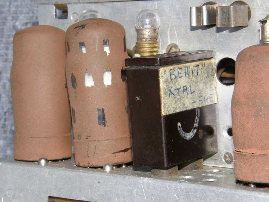

То LB8IG
Огромное спасибо за фото! Таких у меня еще нет, вернее одна есть но очень мелкого разрешения (первое фото). Кстати на нем есть очень редкие вещи - колодка питания для подключения батарей (современного фото еще не попадалось) и коробочка с лампами, интересно, это коробка от этого Севера или попала к нему случайно....
5-ти ламповая радиостанция скорее всего это уже не Север, НО сделана в той же конторе и из тех же комплектующих. (еще одна легенда Севера)
